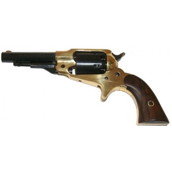

CARGA DEL TAMBOR DEL REMINGTON POCKET 31
- Buen_tirador
- 375 HH Magnum
- Mensajes: 5797
- Registrado: 14 Dic 2006 01:01
- Ubicación: Un lugar de Andalucía que esta al sur de España.
Quien sea poseedor de esta arma, supongo que no utilizara la palanca para la carga del tambor.
Si alguien dispone de este arma y quiere compartir los trucos de carga del mismo.

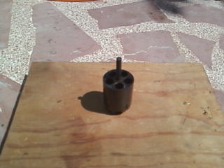

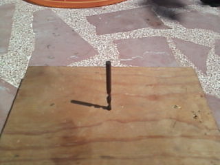

Para la carga del tambor de este revolver y con lo aportado por los compañeros, acabo de ingeniarme este artilugio.
Una tabla, con una broca del 4,5 (medida del eje interior), para que el tambor este estable a la hora de la carga de la polvora y de la introduccion de la bola.
Luego, como indican los compañeros, empujando la bola, estilo pistola, hasta el lugar correspondiente.
