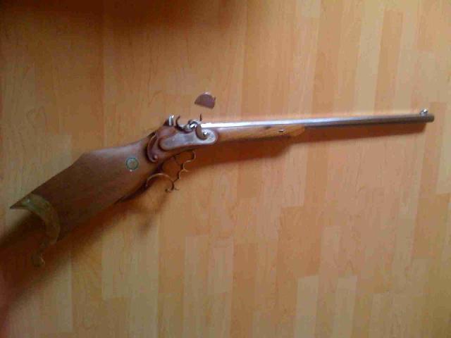

Es una Bondini como la de la foto adjunta en calibre .45

Perico32 escribió:Es una Bondini como la de la foto adjunta en calibre .45
¿Qué foto?

Re: Equivalencia de polvora
Ya esta la foto disponible, compañero.

¿Es de mecha?
Bueno, siendo de cal. 45, con Rio 3F, o Suiza Nº2 debe de ir bien.
Curioso sistema de percusión con el martillo invertido, no conocía este modelo.
Pero considerando la estructura de la culata muy adecuada para tirar de pie, es muy probable que funcione fantásticamente con cargas suaves y con pólvora rápida ya que parece corto de cañón.
Unos 30/35 greins de Suiza nº2 deberían ser suficientes.
