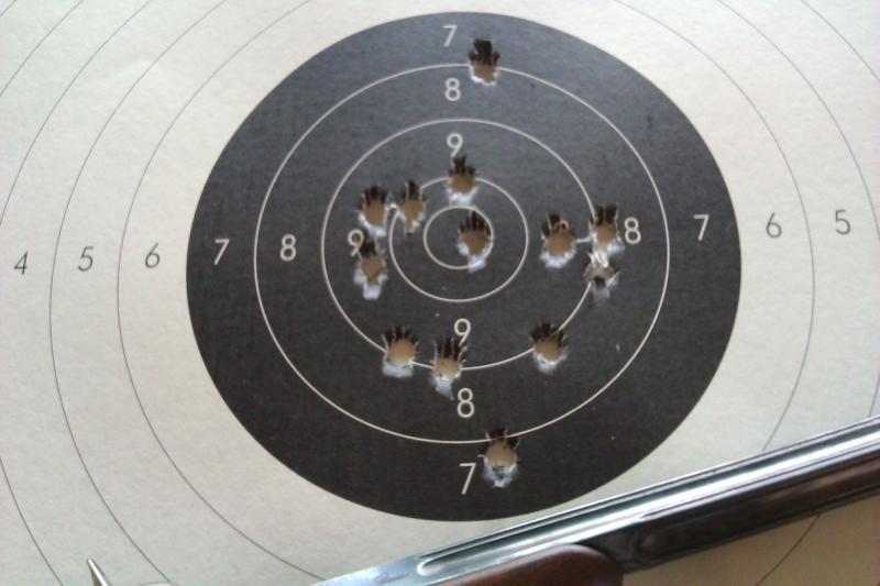

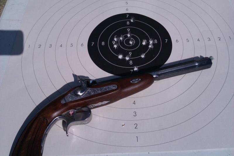

un poco tarde, pero bueno, yo tengo una igual y utilizo la medida que me da una vaina del 9 largo para polvora 3f y una vaina del 38 special para semola de arroz del m........a, y calepino fino mojado en anticongelante de color rosa, que llevan los audi, y bola del 445, pero todo esto despues de probrar varias medidas, y creo que para mi me va bien

Hola miguelete yo tengo una imperio y tira de miedo mis cargas son de 15gn de polvora 3f y 24gn de semola y va muy bien.Por sierto soy primo del wati,saludos.

Pues cloca la tirada que te salio hoy en el club :lol: :lol: :lol: :lol: Casi te gano y no tire :lol: :lol: :lol:
