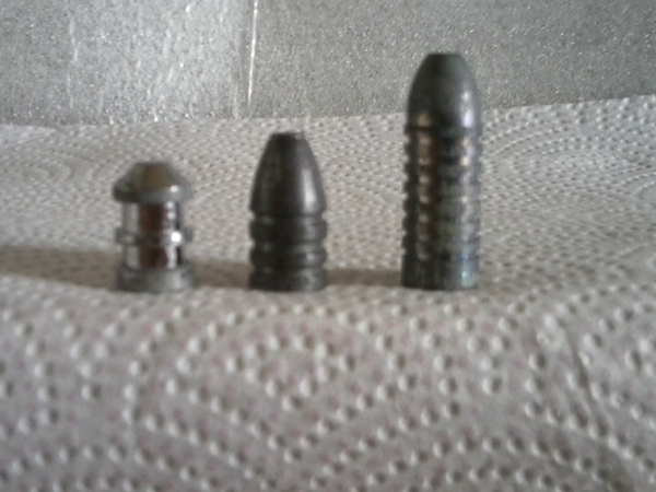

landriuk
Mensajes: 13291
Registrado: 02 Ago 2009 13:48
Ubicación: Cantabria
Re: Tryon Mach
Mensajepor landriuk » 07 May 2012 17:28
Estos son los tres modelos de los que dispongo.El de la derecha es para 100 metros,el del centro para 50 y,el de la izquierda no tengo ni idea :? ya me contareis algo :wink:
PD-perdonad la calidad de la foto :(

jatom
Mensajes: 35
Registrado: 09 Feb 2012 21:18
Re: Tryon Mach
Mensajepor jatom » 07 May 2012 18:28
¿No me vas a esperar?. Bueno, bueno, pues nada.
El viernes te veo y lo "catamos".
Por cierto, la bala de la izquierda también es para 50m.
RAngel
Mensajes: 2118
Registrado: 26 Sep 2006 04:01
Re: Tryon Mach
Mensajepor RAngel » 07 May 2012 18:36
Pues ahi voy yo:
a 50 m el maxi de la izquierda (yo recalibro a 451) y 30 gr de 3F (Suiza nº 2). La bala la empujo con un iniciador unos 10 cm adentro y luego con la baqueta y un calepino de bayeta amarilla de los chinos que cita indignado. Esta forma de proceder consigue dos cosas: al entrar el proyectil la suciedad cae sobre la sémola y sale con el siguiente disparo, y ahorra tiempo (muy necesario para los 13 disparos en media hora). Si limpias despues de hacer el disparo, antes de introducir la nueva carga de pólvora, depositas la suciedad del disparo anterior en el fondo de la recámara.
a 100 m la bala larga de la derecha y 45 gr de 3F (esta modalidad la tengo menos experimentada, y tambien he recalibrado e .451, pero fíate mas de Buda que tiene mas experiencia que yo a esta distancia).
Lo que si es cierto es que la bala Minie del 45 recomendada por Pedersoli ... a mi no me ha dado el menor resultado.
Tienes un pedazo de fusil.
BudaFeliz
Mensajes: 4712
Registrado: 08 Nov 2009 03:22
Re: Tryon Mach
Mensajepor BudaFeliz » 07 May 2012 19:39
La primera es Maxibala y es para 50m, en mi Tryon tengo que recalibrar a 450. Si recalibro a 451 tengo que meterlas con mazo, el mio le gusta la chicha. Yo soy mas bien de gastar poca polvora pero no hay forma con el, en cuanto le meto candela cierra la agrupación.Experimenta primero con una bala en casa, recalibras y la metes. Si entra sin dificultad pero sin caerse al interior del cañon este es su calibre, si por el contrario entra muy forzada tienes que mirar una decima mas pequeña.OJO, para esto tienes que tener el tornillo que las saca luego.Si no lo tienes mejor lo experimentas en el campo de tiro con una carga, de esa forma saldra sin pegas. Un gran arma
