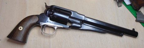

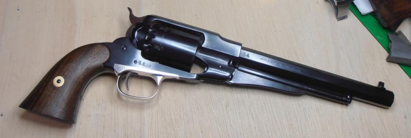

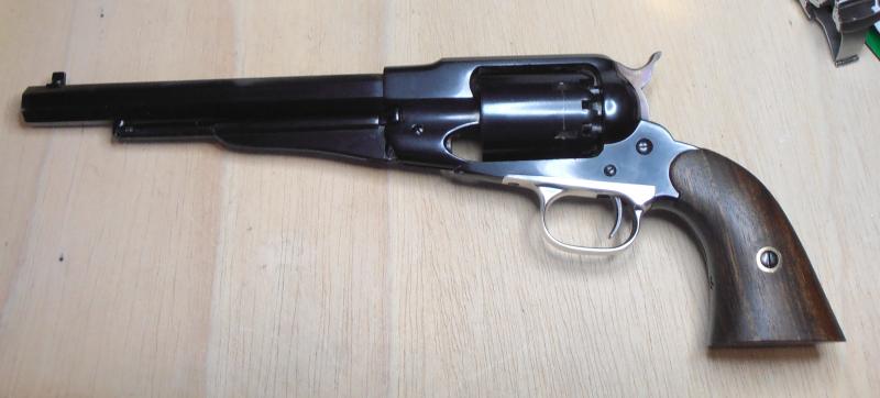

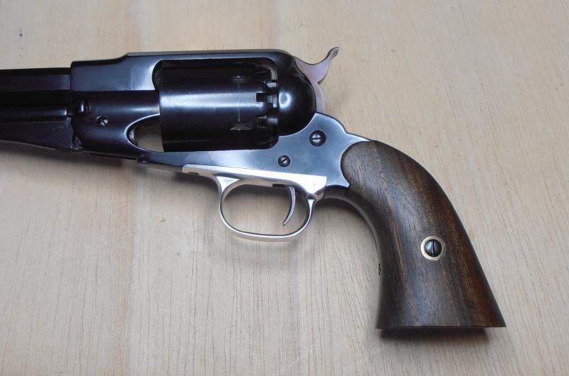

He adquirido recientemente un revolver Pietta Shooters, y, por alguna razón que desconozco, tenía una de las cachas de la empuñadura de madera de nogal y la otra de madera de arce (muy usada para hacer violines). Tampoco eran del mismo tamaño exactamente y la de nogal estaba algo rajada por el interior.
Asi que tenía dos alternativas si quería cambiarlas: comprarlas, (no son muy caras, pero no sabía como vendrían de aspecto), y la otra hacerlas yo mismo. He optado por lo último y después de bastante tiempo que no las hacía, me he puesto manos a la obra y con bastante dificultad, porque se pierde la destreza cuando no se practica, las he terminado, usando un bonito pedazo de nogal, que era parte de una pata de cama, deshechada por un amigo carpintero.
Los casquillos de latón y el tornillo, también los he hecho en mi torno.
Y como me han quedado bastante bién, os las muestro a ver que os parecen.

Preguntar que nos parece, es insultar tu inteligencia, ya que están PERFECTAS, jo que manos.

No es que estén bien hechas, sino que superan a las originales. :apla:

Sencillamente estupendas y con un acabado muy lustroso...
Solo un detalle (teniendo en consideración lo que se ve en las fotos).
Si te se ocurre competir es posible que algún control de armas (Europeo)no te las pasara, pues aparentan ser ligeramente mas gruesas de lo permitido.

Si, las he hecho algo más gruesas a propósito. A Europa no voy a ir como no sea en mi próxima reencarnación (tengo 75 tacos), así que no me preocupa demasiado.
El lustre es "acabado al aceite", un poco de tinte al disolvente, previo, para reforzar el color, y después aceite de linaza y frotar. Se van dando otras manos, a medida que la madera lo absorbe, y se vuelve a frotar.
Alguien ha dicho que le gustaría saber trabajar la madera. Es un camino largo que se va haciendo al andar. Solo hay que decidirse.

El acabado al aceite es precioso, le vas a dar una última mano de cera o lo dejas tal cual.
Es que tengo un fusil restaurado (acabado al aceite) y dudo en darle la última mano a la cera.

Si, a veces le doy una mano de cera porque se obtiene un mejor brillo al frotar, pero en el arma corta, siempre me preocupa que acabado será mas adecuado para una sujección más eficiente, para que no se resbale con el sudor de la mano.
