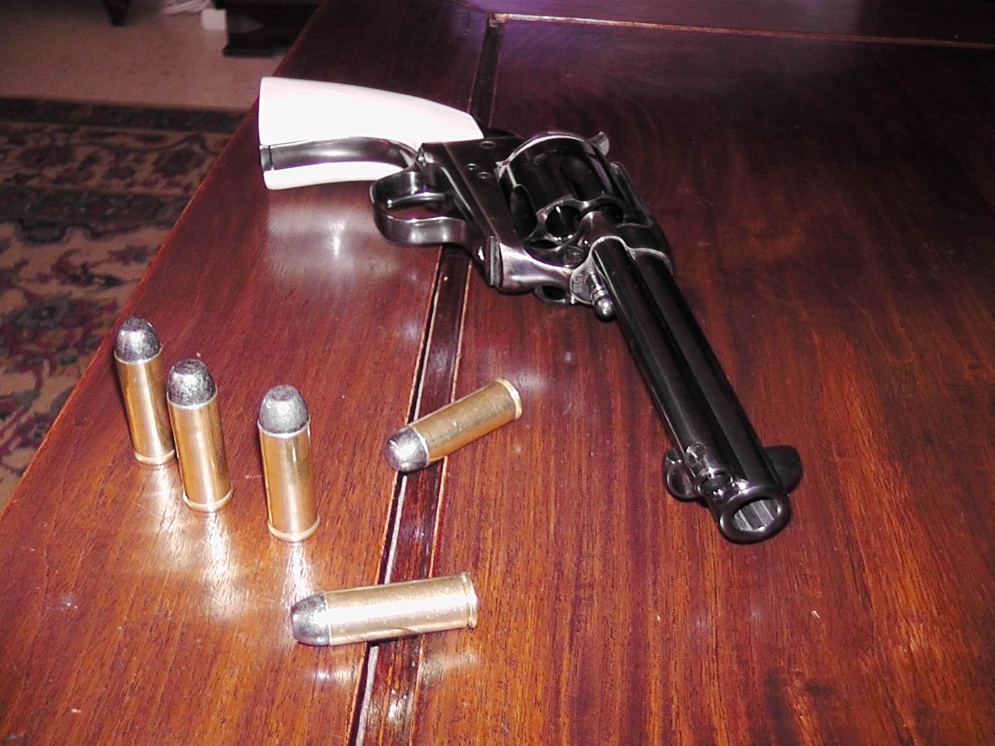

Hola compis.
Al fin pude probar en condiciones mi nuevo Cattleman en la galería de tiro.
El mio es un Uberti Cattleman 4" 3/4 .45 Colt.
Decía mas arriba "en condidiones" debido a que, unas semanas atrás iba a estrenarlo, pero las cachas venian tan mal pegadas que en el primer disparo éstas se separaron. Lo solucioné fácilmente limpiándolas y encoladas generosamente.
No fué un cartucho "picante", sino mas bien suave y cargado con pólvora nitrocelulósica sin humo.
En fin, despues de aquél incidente de fácil remedio cargué varios cartuchos con pólvora negra junto a mi amigo Grizzly.
Usamos dos variantes en la carga:
a) Pólvora FFFF + taco de corcho + bala pugnator 250 gr.
b) Pólvora FFFF + Sémola + bala pugnator 250 gr.
Cargué los primeros 6 cartuchos con la versión cargada con tacos de corcho.
Lo mas impresionante (no sé si casualidad), fué un 10 en la diana en el primer disparo (a 25 mts).
Siguieron a ese disparo varios mas sin salirse del negro.
Como digo, me impresionó porque estaba estrenando el arma y además es la versión con cañon de 4.75 pulgadas.
También me llamó la atención la progresiva dispersión que iba aumentando con los tiros... (los dos únicos impactos fuera del negro entran en los últimos disparos)
¿Emplome del cañon tan pronto? ¿era el corcho mejor solución que la sémola? ¿era cosa mía por la exaltación de los primeros 6 disparos?
Debo jugar ahora repitiendo esas tiradas, ya tengo cargados varios cartuchos con sémola y mañana lo haré con el corcho nuevamente.
También quiero probar a usar proyectiles cobreados a ver como se comportan en el cañon de mi cattleman.
Saludos !! :wink:

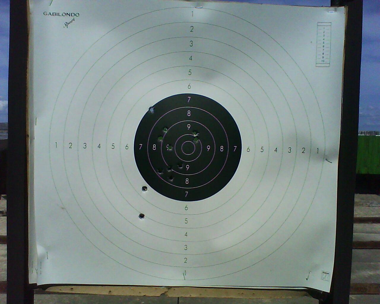

Agrupación a 25 mts. Mis primeros 12 disparos

Vayamos por partes:
Lo primero bonito revolver, muy bonito.
Lo segundo, por lo que se ve en la foto las estrías estas son profundas y no están emplomadas.
Respecto a las cargas con semola, hay que poner algo entre la semola y la pólvora (para que no se mezclen) por ejemplo un disco de papel, vale uno de papel de periodico (recomiendo leerlo antes asi los carbonillas podemos ir de intelectuales y podemso decirle a los de otras modalidades "Ya ya pero yo se leer" :lol: :lol: :lol: :lol: :lol: ) y si es 5 milímetros más ancho mejor se mete empujando con la parte plana de un boligrafo lapiz rotulador ..... al ser más ancho se asegura uno de que haga como una copa al meterlo y que en ningún punto se mezclen pólvora y semola.
Y ahora algo muy importate la recarga de cartuchería con pólvora negra es en esto muy diferente a la de pólvora sin humo. En otras palabras a diferencia de con la pólvora sin humo con pólvora negra las cargas han de quedar siempre comprimidas (lo mismo que en avancarga) en caso contrario no tendremos uniformidad en los disparos y nos vamos a encontrar con vainas rajadas ........ todo gracias al efecto ariete que provoca que la pólvora negra pare de comportarse como un propelente .......
Toando esto de partida se trata de probar als diferentes combinaciones.

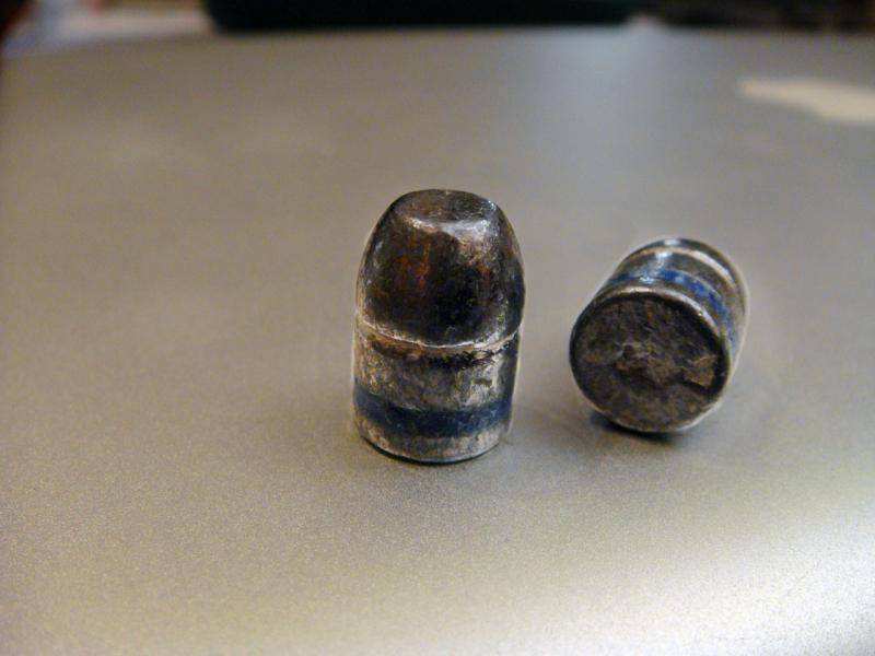

Doncesar: Respecto a las bandas de engrase, estos proyectiles de la marca Pugnator tienen una banda de engrase, de colo azul.
He visto en Midway otros proyectiles con mejores acabados (y creo que tambien tienen algo mas de dureza que estos pugnators que estoy usando).
Os adjunto fotos de dichos proyectiles Pugnator.

hmmmm...una bandilla mas de engrase le vendria bien a estos proyectiles....alargarias el emplome.
tengamos en cuenta que los proyectiles de epoca llevaban mas de una, bienm profundas...y se lo crean o no algunos, en ciertos calibres, la bala era hueca tipo minie.....
asi alargaban el emplome..y tiraban y tiraban. Lo antiguos, se las sabian todas.
sugeriria que para proyectil pesado, usaras polvora negra algo mas lenta...3F o 2F....por pobrar, poco pierdes si alguien te presta un minimo si no la tienes.
que carga metiste en grains? notaste un retroceso aspero?
la semola de arroz a mi me va muy bien, mejor que la de trigo.
un saludo

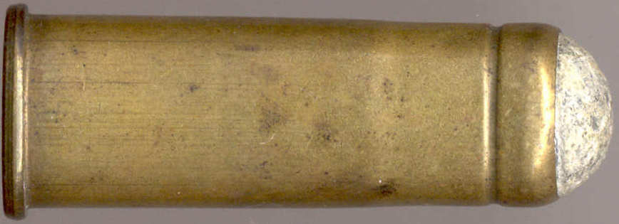

Hola de nuevo, miancave. Si recargas con proyectil esférico, te emplomará menos. Puedes probar con bola del 457. Te sorprenderá la mejora en agrupación.
En este enlace, verás un cartucho del 44-40, cargado con proyectil esférico de plomo. Ya en época, también se empleaba la "bola" para su empleo en cartuchos.
http://www.municion.org/44_40/44_40.htm

Ok indignado, y Ultimomohicano...intentaré conseguir bolas de plomo.
Antes de comprarme el Cattleman ya había pensado en eso..en cargar con bola. Lo que aún no tenia claro era el diámetro de estas.
Por cierto:
¿.457 no seria excesivo? Entiendo que deben ser algo sobrecalibradas, por ejemplo .454, pero ¿ tanto ?
En fin, a ver si me podéis aclarar si el diámetro que tu dices sería el correcto para el .45 Colt.
Saludos ! :wink:
Firefighter
Mensajes: 2277
Registrado: 16 Sep 2007 05:01
Re: Uberti Cattleman 4" 3/4 .45 Colt - Primeros Disparos
Mensajepor Firefighter » 29 Abr 2012 23:55
Usa bola .454 es mucho mas correcto.
No es necesario que el cartucho este como el de la fotografía (crimpado al máximo).
Unos 15 greins de FFF un taco o sémola y bola totalmente dentro de la vaina sin crimpar, con el cierre recto, encima de la bola puedes poner algún tipo de grasa o ceras de sellado.

miancave escribió:Ok indignado, y Ultimomohicano...intentaré conseguir bolas de plomo.
Por cierto:
Saludos ! :wink:
Me parece muchisimo , yo tiro , con la 429, de bola, para meter otra mas grande en la vaina tendrias que recalibrar , tambien lo he probado, pero es mas complicada de ajustar sin que se doble ,la banda de rozamiento que le haces , perdona , todo el rollo no habia caido que yo tiro con 44/40:birra^:
Mis opiniones y respuestas son siempre,sin animo de ofensa y tan solo de mis experiencias

Gracias Firefighter, las pediré con ese diámetro.
Excelentes aportaciones, compañeros...muy agradecido. :wink:
