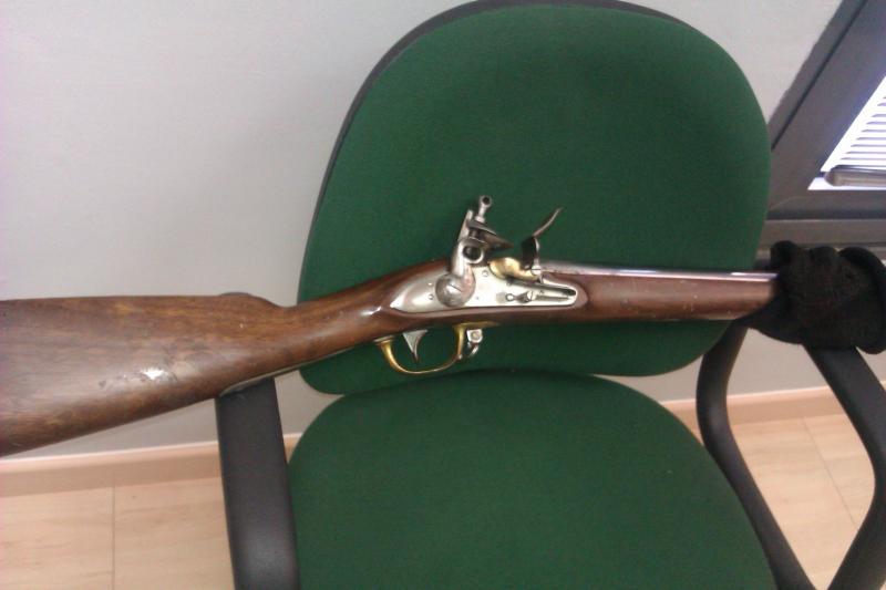

bakali
Mensajes: 346
Registrado: 03 Oct 2006 09:01
Re: QUE BALA UTILIZAR EN MOSQUETE DE PEDERNAL DEL CALIBRE .69?
Mensajepor bakali » 24 Abr 2012 13:19
Le he hecho una foto con el movil. La tengo que restaurar pues la guardaron sin limpiar despues de utilizarla. Cuando la termine de restaurar ya le hare fotos decentes.

andresr
Mensajes: 877
Registrado: 14 Nov 2008 07:01
Mensajepor andresr » 24 Abr 2012 20:08
Me dices que el tuyo tiene los marcajes de la guardia civil, debe ser de la serie de 300 ejemplares para la compañía de honores.
Los nuestros no tienen este marcaje, porque salieron de Ardesa directamente.
En su día el mosquete iba con corres y bayoneta replica.
Yo por desgracia no tengo estos aditamentos.
