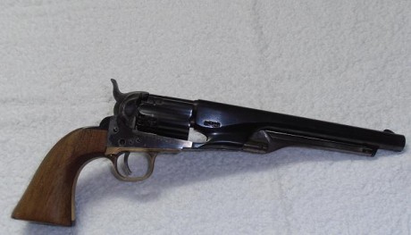

Hola a todos:
Me acaban de pasar un Colt de la marca ASM del calibre 44, pero en el arma no pone nada de nada solo debajo de la palanca de carga ASM, supongo que es army san marcos, pero ni modelo mi nada de nada, el calibre 44 y no puedo aportar mas salvo la foto y que el tambor esta acanalado.
Necesito ayuda ya que tengo que ponerle la retenida del tambor nueva y dudo entre el Colt Army 1860 cal 44 ó el Colt Police 1862 cal 44 y hay esta mi duda a la hora de pedir la pieza.
Otra duda si no encuentro la pieza de la citada marca, de que otra marca me pueden valer.
Es el primer Colt que poseo y estoy un poco verde, ya que el revolver que poseo es un rémington y de Colt nada de nada.
Gracias por vuestra ayuda.
Un cordial saludo para todos.
Un poco de ayuda con un Colt ASM.

Supongo que la diferencia entre el army y el pilice es fácil. La longitud del cañón.
Puede que el tamaño del marco sea distinto entre los dos modelos, pero lo dudo.
Army 7 1/2 pulgadas
Police 5 1/2
Army 7 1/2 pulgadas
Police 5 1/2

Re: Un poco de ayuda con un Colt ASM.
Como bien dice silex, es un Army "fluted" (cilindro acanalado), efectivamente es un Armi San Marco, como sabrás esa marca ya no fabrica. Me parece que Trelles tiene algún repuesto, si no tendrás que adaptar la retenida de algún otro fabricante...pero por lo que dices del atasco del cilindro es un fallo de diseño típico del Police, mídele el largo de cañon, pero el Police es del .36, por lo menos el mío. Un saludo.
Hombre..., yo diria tambien que es un Army , mas que nada por los cuatro tornillos que se ven en el armazon no...?
, es el tornillo de mas que llevaban los Army para acoplar el culatin..., vamos creo..
Como bien te dicen en trelles tienen algo...
http://www.armeriatrelles.com/website/index.php?op=catalogo&idc=1&idm=20&idt=14
Saludos !!
Saludos !!
Hola a todos:
Gracias por la información, hablare con Alfredo y intentare localizar el freno del tambor que no lo tiene y la leva del cilindro que esta partida la lengüeta.
Gracias de nuevo por vuestra ayuda y un cordial saludo.
Yo tengo, entre mis Armi San Marco (no "Marcos") un Army Fluted 44 idéntico a ése, y para recambios valen casi todas las piezas de un Colt de Pietta, la mayoría directamente, alguna previo ligero paso por la lima.
Es un magnífico revólver, como todos los ASM.

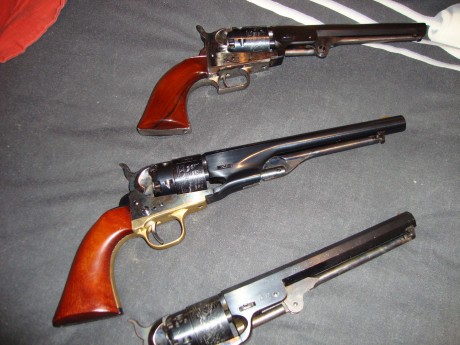

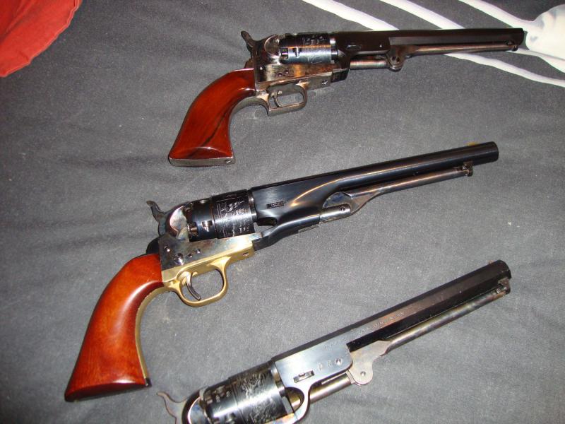

Hectorvillajos escribió:Yo tengo, entre mis Armi San Marco (no "Marcos") un Army Fluted 44 idéntico a ése, y para recambios valen casi todas las piezas de un Colt de Pietta, la mayoría directamente, alguna previo ligero paso por la lima.
Pues si..., a mi no se que tienen los ASM pero me gustan mas que los Pietta..., no se...parecen mas de epoca...Yo tengo el mismo en ASM ,( el segundo de arriba a la izquierda ), un Army cuatro tornillos , y el de arriba es otro ASM Navy London...precioso !! , el mas bonito de los que tengo...
Saludos !!
