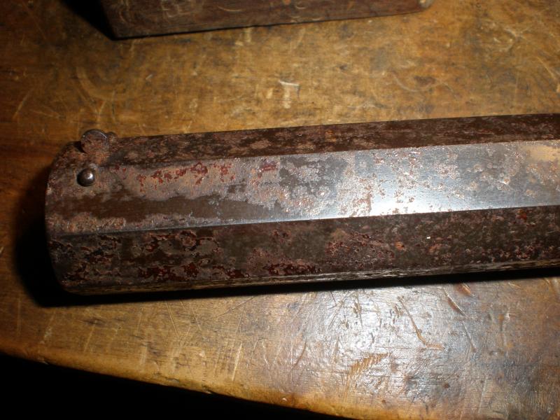

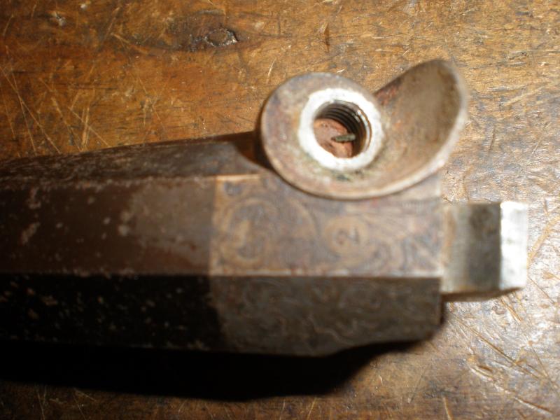

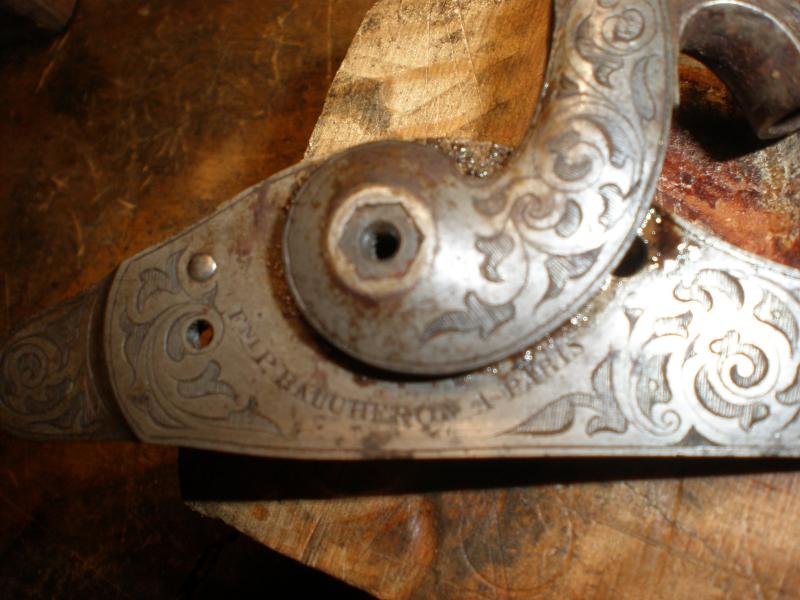

Me he hecho con una pistola de duelo de la casa parisina P.BAUCHERON, os adjunto fotos y enlace de una casa de subastas donde aparece una similar. Agradeceré consejos de como quitarle el oxido, sin dañar en esceso el buen pabonado que tiene.
GRACIAS.

Muy bonita el arma RIPARVIA: Lo tienes difícil quitar el óxido sin tocar el pavón.
Con mucha paciencia y un cuchillo o navaja, bien afilado, levante el óxido. el filo, no te dañará el pavón. El cuchillo, casi plano sobre la pieza. Podriamos decir que corte el óxido, no que raspe.

Bueno, no te lo he dicho, pero ya sabes, luego y durante, abundante aceite.

Puedes probar en un trocito pequeño con lana de acero de la mas fina que hay, tampoco estropea el pavón

Como ya te han dicho, lana de acero de la mas fina que encuentres, impregnada en aceite de motor(es menos abrasiva) y frotando suavemente con un poquito de paciencia. Te sorprenderá que encontrarás pavón donde creías que ya no existía.
Yo descartaría rascar el arma con cualquier herramienta metálica, ya que lo único que vas a conseguir con ello es arañar el metal del arma.

Ya he dicho, que no hay que rascar el arma. Hay que "cortar" el óxido.Despues, para terminar, me parece bién la lana de acero.

Siento contradecirte Salitre, el cuchillo ni para empezar ni para terminar, hay que descartarlo totalmente si no queremos arriesgarnos a hacer mas daño que beneficio.
La opción mas adecuada y segura, es la que ya he comentado (lo se por propia experiencia)lana de acero 00, aceite de motor y mucha paciencia, que las prisas en estos asuntos no son buenas.

Amigo SHERIDAN; Sin ningún afán de polémica, Dios me libre, Yo también he restaurado muchas armas. Si el óxido es muy superficial, la lana de acero sí lo quita, pero cuando es algo profundo, y ha formado protuberancias, el sistema que digo, es el único efectivo, y si se hace bien, no da ningún problema.Si el óxido es profundo y ha formado ya cráteres, con ningún sistema mecánico es posible extraerlo. Solo químicamente, pero entonces, adiós al pavón.

ruego ponga una foto del arma entera, con luz natural.
parece un arma de calidad, quizas merezca la pena una restauracion completa...o quizas no.
estos aceros del cañon son muy blandos....yo evitaria rascado y usaria aceite lubriante y lana..

No se preocupe, que una vez finalizado el trabajo, pondré todo el arma.
