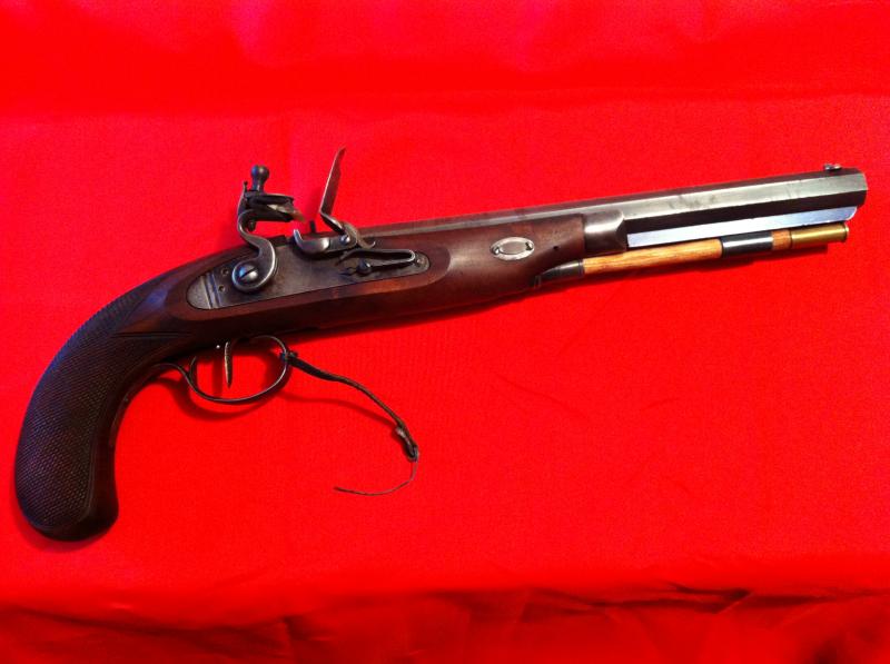

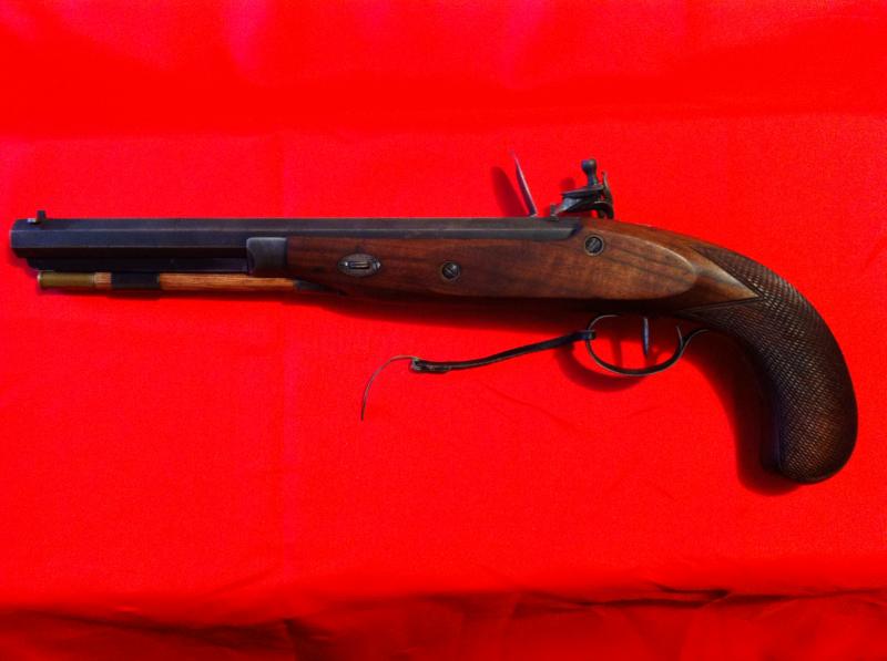

Hola
Hace poco que compré una Charles Moore de Pedersoli a un compañero de afición y he hecho algunas pruebas de cargas. Parece que con 15 grains va bien aunque me dicen que es poca pólvora. La he probado con 20 grains y no noto diferencia en la precisión y en cambio si en el retroceso. Utilizo Suiza del nº.2 y pongo unos 9 grains de sémola, la bola es del .435 y el calepino que he probado es de un espesor de 0.31.
Os agradeceria que me aconsejarais sobre las cargas y calepinos adecuados y también sobre si creeis que la sémola se mezcla con la pólvora al dar esos golpes necesarios para introducir el plomo con el calepino y por tanto que pueda afectar a la precisión del arma.
Os dejo un par de fotos. Saludos.
