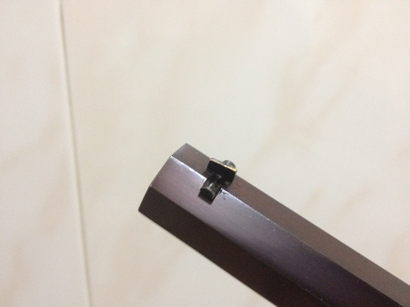

Hola a todos,
Quería consultaros sobre la carga que considerais más adecuada para una Mang in Graz de pedersoli del calibre .38. Empezé tirando con 12 grains de suiza nº1 y otros 12 de sémola pero los tiros se me iban bajos aún con el alza a tope. He subido la carga a 16 grains de suiza nº1 y a 12 grains de sémola pero me siguen quedando bajos.
En ambos casos de carga se ve que la bola no corta bién el cartón, mis cortos conocimientos me llevan a pensar en que la bola necesita más velocidad para estabilizarse pero pasar a cargas de 20 grains me parece excesivo, le va a costar mucho a la bola coger estría.
Las bolas con las que disparo son .375.
El alza está subida al máximo y apuntando a pie de negro estoy entre el 7 y el 8 a las seis, no quisiera limar el punto o recrecer el alza por que el tiro me parece excesivamente parabólico.
Haber si podeis ayudarme.

Creo que Sentencias (aunque ácido)tiene razón cuando nos pregunta si realmente agrupas con la carga que usas (la que te va al 7/8 a las seis.
En caso afirmativo no te "calientes" con las dudas de la carga lo mejor es limar ligeramente el punto.
Estoy en desacuerdo con:
Si aumentas la carga de pólvora, el tiro te bajará, no te subirá. Cuanto antes salga la bala por el cañón, menos sentirá el retroceso y elevación.
Si fuera realmente cierto con 10 greins nos saldríamos del blanco por arriba y con 50 greins nos saldríamos del blanco por abajo y no es así.
El tiro alto o bajo tiene mucho que ver con nuestra técnica de tiro,las trayectorias parabólicas y algo menos con la velocidad de salida del proyectil.
Mi opinión es que el calepino no es el adecuado, en referencia al diámetro de la bola que usas y el calibre.
Por cierto para el calibre 44 te recomienda bola .435 y calepino de o,25 milimetros

Sí, agrupo a las seis entre el 7 y el 8 con 16 grains de pólvora pero con el alza subida al máximo y las bolas no cortando adecuadamente el cartón. Si miramos las cargas recomendadas estoy casi en la mínima y teniendo en cuenta que le pongo sémola creo que claramente necesito más carga.
El calepino que recomienda es de 0,12mm, yo deseché el de 0,13mm porque me parecia de papel de fumar.
Probaremos

La única opción que veo es la LIMA, haz un cálculo de triangulación matemática y sabrás cuanto has de limar.

Pero si solo hay que limar un mm............
No es preocupante ni pasa nada raro. En esas armas venden puntos de mira de distintas alturas, el tuyo sencillamente es de los largos para tirar al centro de diana, no a la base. O cambiar o limar.
Al respecto de las cargas, más de 15 grains es tontería. Con calibre .38 incluso 12 grains sería correcto, creo.
Con los calepinos opino igual que tu. Prefiero trapo de 0,2 mm o más que sea capaz de rellenar el hueco de las estrías.
Supongo que al tratarse de un arma carísima, el hecho de tener que limar y que no venga centrada como a ti te gusta es un poco fustrante, pero si solo es eso, vamos!!

Me voy a agenciar un segundo punto, de todas formas el punto que trae la pistola es bastante bajo ya. Solo he disparado yo, con pistola apoyada y a mano alzada y las alturas de las agrupaciones son parecidas aunque la agrupación apoyada fué mucho mejor.
Descarto la humedad de la pólvora porque empleo sémola (12 grain) que voy a disminuir, la polvora es nueva.
A mi me siguen pareciendo raras las recomendaciones de pedersoli de carga entre 15 y 30 grain con calepino de 0,12. Pero es cierto que el calepino de 0,20 entra muy forzado y que los impactos en el cartón no son limpios.
Mi William Parker Match los corta mucho mejor con bala de 440, 12 grains de suiza nº1 y calepino de 0,25mm.
Hasta el viernes no podré hacer más pruebas.

Pues no es muy alto, no.
La verdad es que resulta raro.
Prueba también a cambiarle la chimenea por la de la Parker. O le pones una de ARDESA nueva a ver el resultado, pero por mucha presión que perdiese, que lo dudo, tampoco sería como para bajar 10 cm.
Espero el viernes impaciente.
