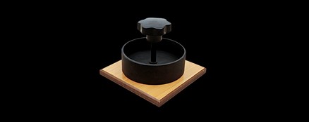

Hola a todos:
Cuando fundimos nuestras bolas, bien sea para revolver o pistola siempre queda el pequeño bulto del bebedero.
He visto que hay un artilugio que fabrica pedersoli para quitar dicho bulto y redondear las bolas realmente funciona el artilugio, habéis realizado alguno un artilugio de estos caseros.
Pongo una foto del artilugio que fabrica esa casa.
Un cordial saludo.

Este artilugio es más un quitamanías que otra cosa.
La huella de bebedero en una bola no molesta en absoluto, menos en revólver. A la hora de atacar, da lo mismo que tenga huella que no, ya que al entrar en la recámara lo recalibramos, eliminando la rebaba.

Intuyo que funciona dando vueltas las bolas dentro del recipiente.
¿Pero de que esta hecho el artilugio?....

Hace algún tiempo se puso un "invento" casero consistente en dos rodillos movidos por un motor eléctrico (puede ser un destornillador eléctrico o un taladro) y las bolas en un bote de papillas y salen igual y bastante más barato y cómodo de usar (el ruido es otra cosa, pero cómodo mucho).

El artilugio en cuestión cuesta 95 euretes. Me parece mucho dinero para algo bastante superfluo.

Atención a pasarlas por el rodillo porque se crea una dura capa superficial en el plomo que dificulta mucho la carga en revólveres, sobre todo si usamos .454 o peor .457.

Después de lo que me contáis y de su precio creo que dejare las bolas con el pequeño bulto que deja el bebedero.

Tanto en revolver como en pistola si tienes la picardia de dejar la marca del bebedero en la parte superior no te darán ningún problema de precisión.

Colocar SIEMPRE, el bebedero hacia adelante o hacia atrás, NUNCA de costado, pues puede quedar un hueco y por allí comunicarse el fuego a la recámara y tener un disparo múltiple.
