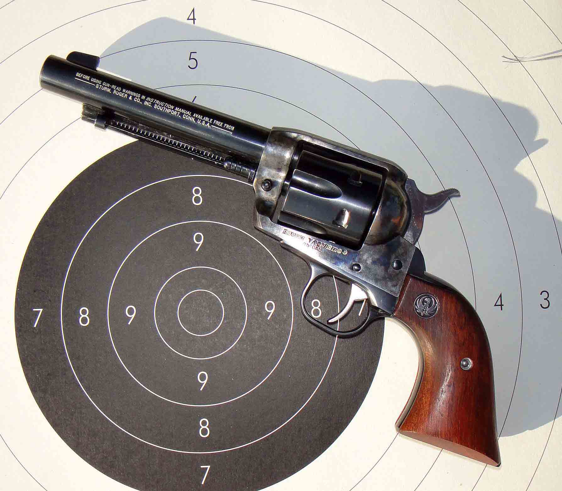

Hola, yo tengo um Ruger Vaquero en 45 colt y te puedo decir que comparandolo con los Italianos es como si fuese de otra galaxia en suavidad de sus mecanismos y construccion mucho mas robusto y para mi gusto mucho mejor termimado, en precision no se decirte ya que nunca me he retado en tiro con los Italianos pero si e tenido en las manos un par de ellos y se nota y bastante la diferencia en su construccion tambien cuesta casi el doble a los Italianos cerca de los 1000 eureles, el de la foto es el mio.

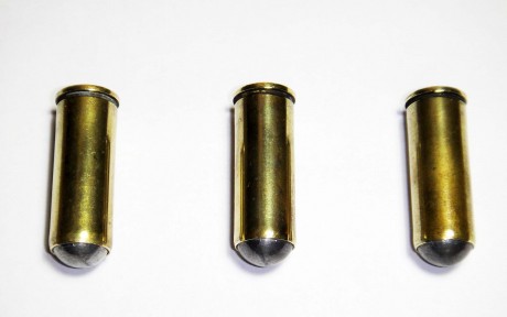

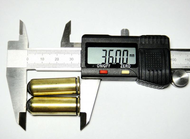

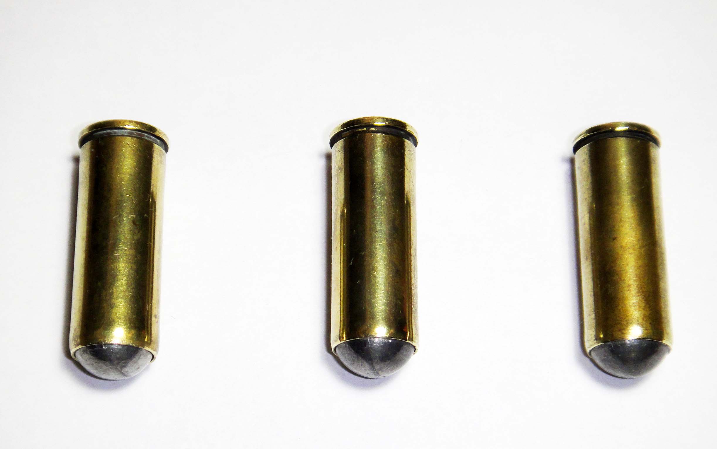

Yo con autorizacion de recarga concedida previamente por la G.C recargo con bola del 454 que es la que tengo, 18 grains de polvora negra y resto de semola de arroz dejando un poco de espacio para encastrar la bola, longitud del cartucho 36mm, importante es no dejar camaras de aire entre polvora, semola y bola ya que si no pega un castañazo de la hostia y eso no es bueno, te dejo unas fotos para que las veas.
