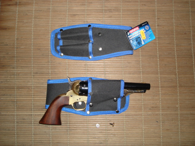

Bueno , esto es una chapuza que no tiene nada que ver con algunas fundas de cuero que se han hecho algunos foreros , es algo mucho mas basico , pero hace su papel , se hace en 5 minutos y he pensado que quizas a alguien pudiera resultarle de interes .
Primero hay que ir a un chino , y preguntarle al honorable dependiente por unas fundas porta-herramientas que se cuelgan del cinturon . Yo elegi una que esta diseñada para portar dos destornilladores . Como se ve en la foto llevan una costura en el centro que separa los dos compartimentos y que hay que descoser , dejando un solo espacio .
El otro elemento que necesitamos son unos remaches que venden en algunas ferreterias , y en la mayor parte de las zapaterias . Son dos piezas , una macho y otra hembra que es como una seta, para remachar algo solo hay que encajar una sobre la otra y dando unos martillazos suaves se queda formando el remache . Se pueden ver en la parte de abajo de la foto .
Se coloca el revolver en el espacio que ha quedado despues de quitar la costura , se ajusta con la mano a la forma del revolver y se marcan dos puntos en los que luego haremos dos agujeros , yo use un taldro con broca de 3 mm,
Se meten las piezas machos de los remaches en los agujeros , luego se colocan las otras , unos martillazos y se acabo .
Cutre-funda para revolver por 2 euros

Coñas aparte, esta muy bien, la mente avancarguera siempre pensando en como adaptar las cosas a nuestra afición. Un poco mas ancha te hubiera venido bien, entraria el guardamontes.

Cabo_Tito escribió:¿Eso es un Colt 1860 "Brash Sheriff"? ....
Si efectivamente es un colt 1860 de 5y 1/2 pulgadas de cañon . Para mi gusto es el revolver mas bonito de los que he visto , de hecho duermo todas las noches abrazado a el .
El guardamontes cabia dentro , yo preferi dejarlo fuera.
Algunas de estas fundas las venden tambien en cuero con un aspecto menos "innoble" , Si a alguien le interesara la idea seria cuestion de buscar una con una apariencia menos cutre

ricardo95 escribió:Cabo_Tito escribió:¿
Ok, el otro dia la funda fue objeto de comentarios en mi club, y estabamos de acuerto todos en que ole tus huevos
