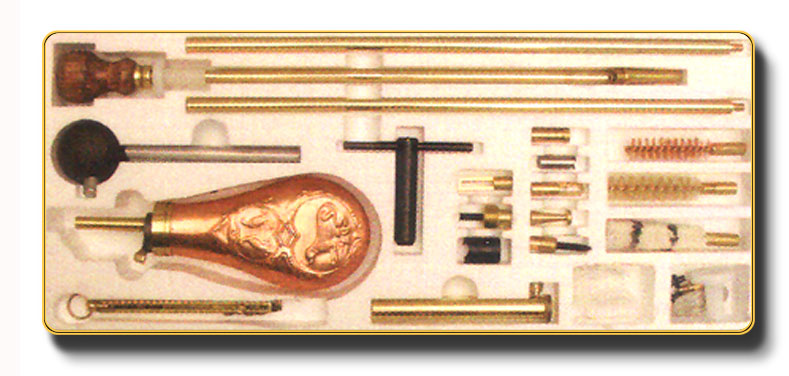

Le había limpiado algo en el campo. Llego a casa, meto la grata para limpiar y zas, se rompe ¿Culpa mía o es que la grata era una porquería? La grata era de un kit que compre hace tiempo de Armi Chiappa (lo digo para quien le interese).

Ahora me has puesto el miedo en el cuerpo, jjejejee ; yo también tengo el mismo kit y es el que uso para limpiar y meter la bola; de momento ningún problema y llevaré más de un año tirando. De todas maneras lo controlaré a partir de ahora un poco más.
