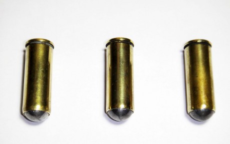

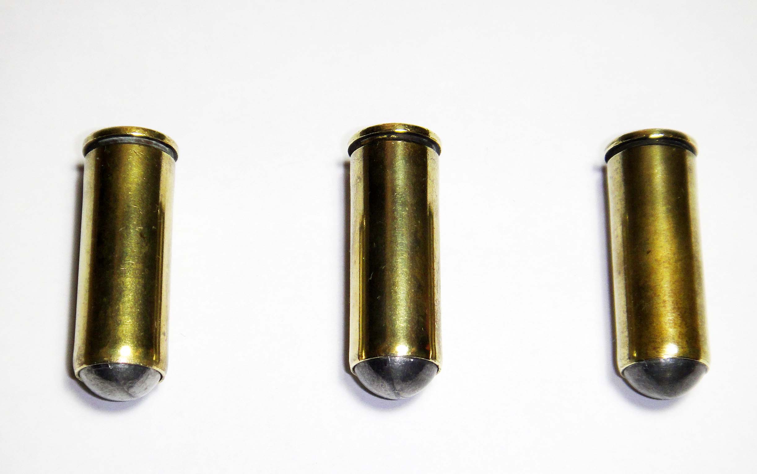

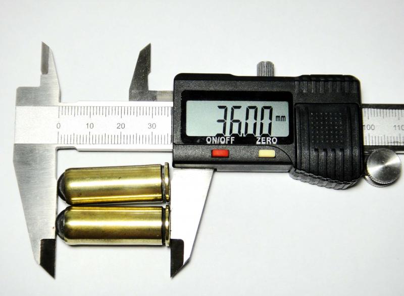

A lo que se refiere a cargar como el remington 1858 es que teneis que cojer la vaina a recargar poneis la dosis de polvora y la semola es para ponerla dentro de la vaina una vez que esta contiene ya la polvora negra y añadimos dentro la semola para que haga taco y no dejar espacio de aire dentro de la vaina, teneis que calcular un cierto espacio para introducir la bola o punta ojival y una vez introducida grimpar la vaina un poco y ya esta, importante es no dejar entre polvora, semola y bola camara de aire por que si no da unas patadas de la hostia y podeis fisurar la vaina y no os serviria para recargarla de nuevo, longitud total del cartucho con bola 36mm, con punta ojival no e realizado carga alguna prefiero la bola ya que para mi es mas precisa.
