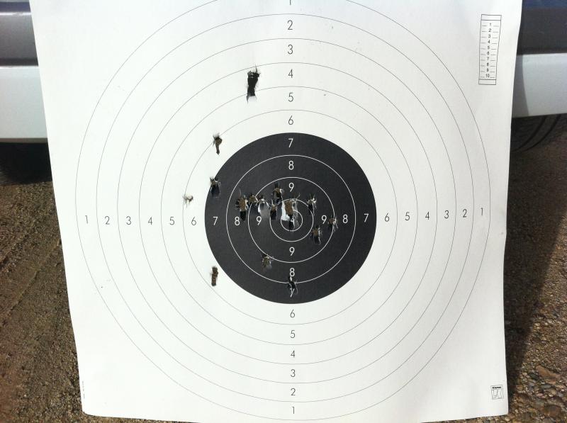

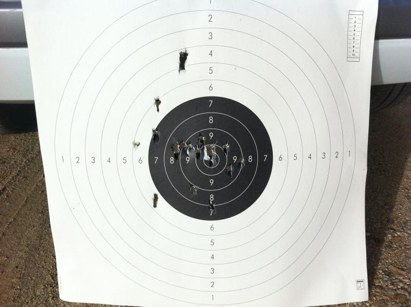

Solo quería contar como empieza un novato en esto de la avancarga, o sea de la manera mas complicada con un revolver. En mi caso es un remington new model army de la casa Pietta. Bueno pues cuando por fin consigo algo de polvora y todos los artilugios necesarios para esto, me dirigo al campo y cargo el revolver con una medida de un cartucho del 9mm de polvora y otro de sémola. (No me pregunteis que polvora es que no tengo ni idea). Bueno al grano apuntando donde se debe los cuatro primeros disparos se van muy a la derecha. Bien corrigo el tiro a lo espartano y esto es lo que consigo ( adjunto foto ).

Creo que las bolas no llegan todo lo rapido que neceitan, que bolas utilizas, 451,454? Creo que sin conocer el grano de polvora que es importante puedes necesitar una bola con unas decimas mas grandes, deja un arito de plomo al introducirlas en el tambor?

Uso bolas del 454 y si que dejan el arito. Pero yo también creo que la carga es un poco baja. Probare algo más.

Ponle un poco mas y menos semola, deja que enrase.Ya contaras

Hola buenos dias, si es un Pietta con el .451 va bien, con el .454 saca más que arito una alianza matrimonial, te costará apretar, me imagino, pero si es la que tienes...pos vale. Ponle, como bien dice Buda, una carga algo mayor, un casquillo del 9largo o uno del .38spl, y según mi humilde opinión mejor un taquito que la sémola, a la medida que enrrase. Por lo demás:un buen cartón, si señor, enhorebuena y bienvenido. Un saludo.

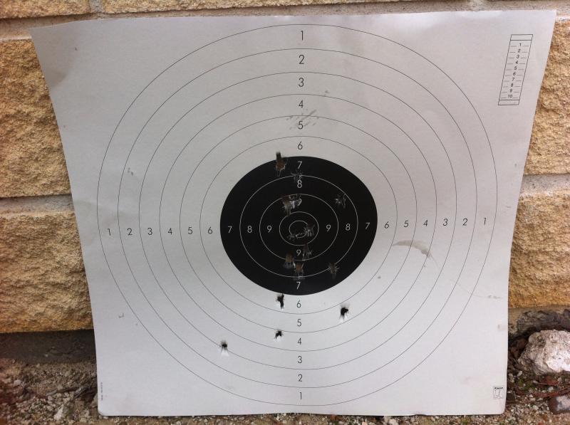

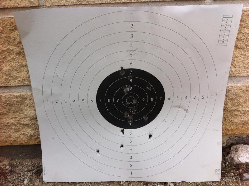

Bueno ya me faltaban minutos para llegar al campo y probar la modificaciones que me recomendaba Buda. Pero antes respondo a Madbullet: me informé sobre los pietta y las primeras bolas que compre eran del 451 y cual fue mi sorpresa que al cargar la primera casi entraba sin el empujador, sin aro ni presión ninguna. Asi que me dejaron las del 454 y esas si dejan un aro no muy exagerado ( sin ejercer una presión excesiva, me imagino que cada revolver será un mundo y las tolerancias cambian de una pieza a otra.
Bueno volvemos a la prueba, cargo la polvora con un casquillo del 38sp como medida y el resto sémola hasta que la bola quedaba perfectamente enrasada.
Procedo a los disparos y la sorpesa es que salvo la patada que es mas enérgica el disparo va exactamente al mismo sitio que con la carga anterior, o sea que como los elementos de puntería mios son fijos tengo que apuntar alto y a la derecha.
Vamos que tengo los mismos resultados, por lo que me planteo volver a la carga anterior o cambiar de polvora ( que sera lo mas factible).
