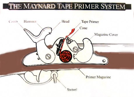

Seguramente sea una pregunta estupida pero como desconozco la respuesta la formulo.
¿Para que sirve la trampilla entre el martillo y la chimenea que se ve en esta foto de un Springfield 1855?.
EINAR
Mensajes: 2900
Registrado: 07 Ago 2008 04:01
Ubicación: Cantabria
Re: ¿Para que sirve esto?
Mensajepor EINAR » 06 Nov 2011 15:38

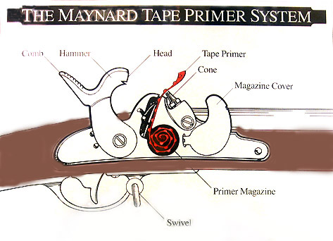

Pues yo no tenia ni idea pero es la trampilla que da acceso un deposito de capsulas enrrollables inventado por Edward Maynard que evitaba tener que un poniendo el pistón uno a uno haciendo incrementar el ratio de fuego
http://blueandgraytrail.com/event/1855_Springfield_Rifle
Segun parece el sistema en condiciones reales era poco fiable, el mecanismo de atascaba con el polvo y los residuos de los disparos, la caja no era estanca y el papel de las capsulas se estropeaba con la humedad, y ademas encarecia la llave, asi que se abandono para rifles militares.
Se sigue usando en armas de juguete.
