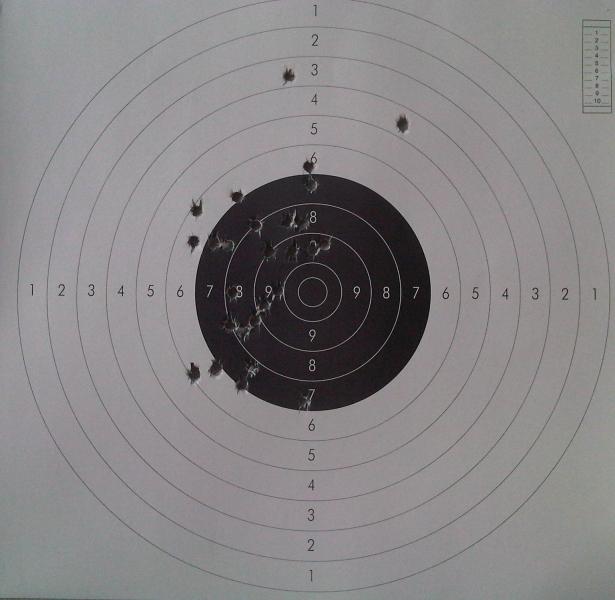

Re: Pólvora Unión Española ? RESULTADOS
Mensajepor mariuscat » 29 Oct 2011 22:01
Muy buenas
Aquí están los resultados de mi bautismo de fuego en avancarga :?
Pietta 1858 new army Inox
18 grains pólvora 2F Unión Española
15 grains de sémola de arroz ( Nomén )
Proyectil Frontier 0.454 ( 139 g )
Pistón Nobel nº 1075 ( Caja roja )
Sellado con Nivea
Distancia 25 mts ( Galería cubierta y fluorescentes )
Tiro a 1 mano
Resultados
(9) 1
(7) 2
(5) 2
(4) 1
(3) 3
(0) 3
Notas. Mucho humo en el disparo ( Parecía Trafalgar )
Conclusiones
1- Reducir carga a 15 grains
2- Aumentar sémola ( la bala no quedaba rasa )
3. Comprar cuando acabe esta 2F una 3F :mrgreen:
La experiencia ha sido maravillosa, la puntuación se puede mejorar. Por lo menos los 12 tiros han entrado en la cartulina. No me he sentido cómodo con el gatillo, acostumbrado al 38 sp he notado como pegaba gatillazos.
También estaba nervioso y no contaba con un reposa revólver. Sacaba el tambor, lo llenaba y lo volvía a colocar.
Gracias a todos por vuestro apoyo e información.
Final del día.
He limpiado el revólver ( cepillo y baquetas ) con mezcla de agua y KH-7.Secado y engrasado con aceite gamo ( tipo máquina de coser )
Hasta la próxima

Bueno, te aconsejo que no te comas mucho el coco con el asunto de enrrasar la bola, que yo no lo tengo tan claro y no suelo enrrasarla nunca.
Con el tema de los cambios, no los hagas todos de golpe, porque sino no vas a saber que cosa afecta a qué.
Si le quitas polvora, no le metas mas semola y si le metes mas semola, pues justo lo contrario, vé provando punto por punto.
Otro asunto es que no tengas mucha prisa por apretar el disparador ya que estos no suelen tener la suavidad de las pistolas de competición y requieren un poquito mas de atencion y control, y provar,provar y provar.
Suerte y un saludo.

Mensajepor sandokan » 30 Oct 2011 01:16
El blanco es mejorable, pero fijate que el centro de la agrupación es el centro de la diana :lol: , cuando consigas agrupar, no te saldrás del 8-9.
Mi receta, 20 grains de 2F o 3F + 15 grains de semola, yo sello con grasa de litio que ala vez me engrasa el mecanismo del revolver, te pongo mi agrupación con un revolver como el tuyo pero en pavon, como ves, el mío si agrupa pelin a la izquierda.
El revolver no lo toques hasta dentro de un año al menos, recuerda que lo conozco y conforme la prueba que le hice no hay que tocarle nada, ni punto ni gatillo.

¿Conclusiones? creo que con esa perdigonada no se puede sacar ninguna conclusión.
Que sacase mucho humo solo es sintoma de que el día sería húmedo o lluvioso. Con esa pólvora o con cualquiera que emplees, 20 grains no es demasiado.
Si la pólvora es suiza o ERT de bote verde se puede bajar a 15 greins (yo la empleaba así)
Deberías buscar un soporte y realizar una serie de disparos con apoyo sin cambiar nada. Tocando el disparador de una forma muy suave y ver si agrupa, que seguro que lo hará. Despues de eso empieza a pensar en que hacer con tu dedo o el sistema de disparo del revolver. Por mucho que cambies las cosas la agrupación es solo cosa tuya y del disparador

Mensajepor mariuscat » 30 Oct 2011 11:42
Gracias por vuestros comentarios.
Ciertamente tendré que realizar una serie de tiros apoyado. Y dejaré de momento las medidas de carga. Seguro que la culpa ha sido del tirador :mrgreen: Los nervios, las ganas de pegar los primeros tiros etc.
MEA CULPA :roll:
Otra cosa.
Sandokan comentas que "Mi receta, 20 grains de 2F o 3F + 15 grains de semola," Entiendo que disparar con la misma carga en grains de 2F y de 3F tendría que variar el impacto. Por el tamaño de la pólvora.
Digo yo. ¿ No ? La ignorancia me hace ser preguntón :P

Mensajepor sandokan » 30 Oct 2011 12:35
Correcto, las agrupaciones estarán en diferente localización, ero no esperes mucha diferencia, estas disparando a 25 metros, y que el proyectil salga a 200 o 240 m/s no supone mucho, otra cosa es que tirases a mas distancia 50 - 100 metros...
Dispara sin complejos con tu 2F, en EEUU donde de esto saben un poco utilizan FF para el calibre .44 y FFF para .36, por otro lado, he leido tambien que la granulometría de la polvora en su tiempo se utilizó con estos revolveres era mas parecida a la 2F que la 3F.
Otra cosa es que para nuestro proposito particular como tiradores de precisión, hayamos encontrado mejores resultados con la 3F o 4F (algunos), en tu caso, estas empeando en esto, no creo que encuentres diferencia ahora.
Animo!!!, ya verás que satsfacción cuando empices a agrupar, je, je,... los ojos de cordero de los tiradores con armas modernas... empezarás a oir ¿eh?, eso donde lo venden... :mrgreen: .
