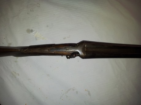

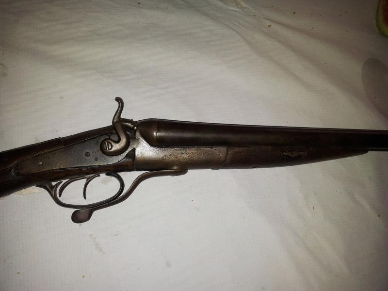

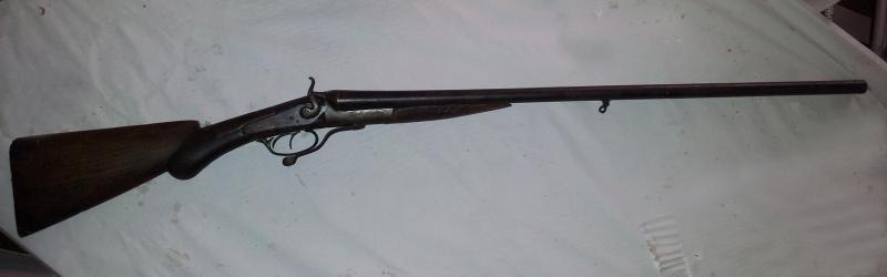

Muy buenas a todos, tengo una escopeta de un bisabuelo o tatarabuelo que quisiera restaurar, es una paralela de perrillos del calibre 16 y en la guía pone marca JA. En la escopeta tambien estan grabadas estas iniciales...
He buscado por internet pero no veo nada acerca de esta marca. Haber si alguno de vosotros podeis echarme una mano y decirme alguna referencia mas de la marca.

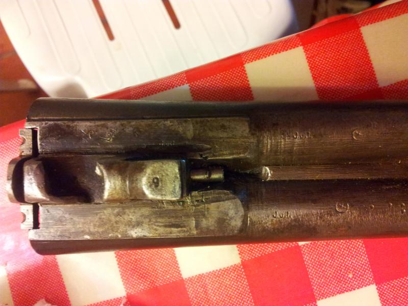

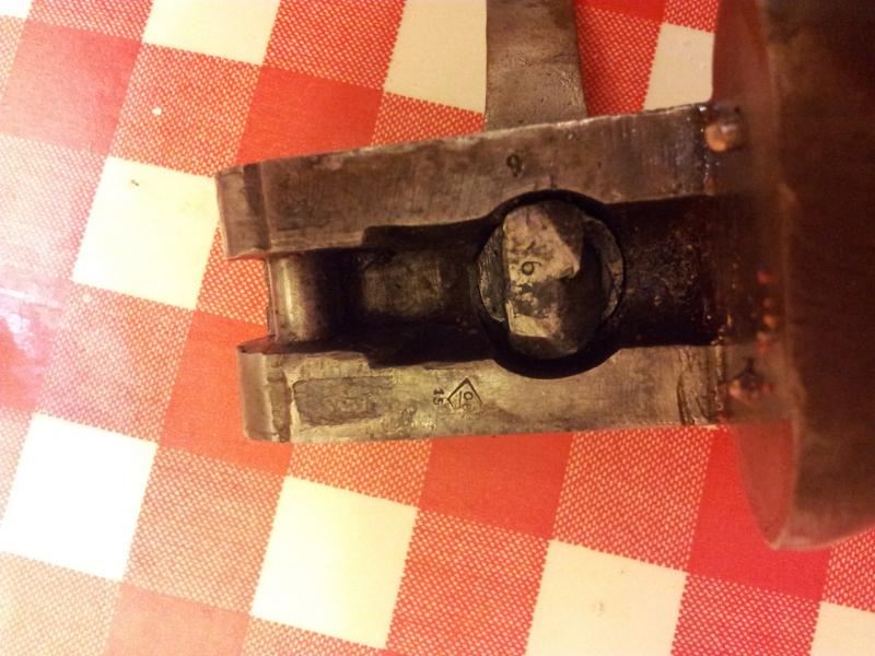

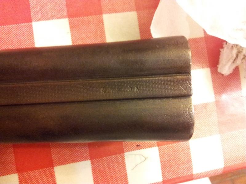

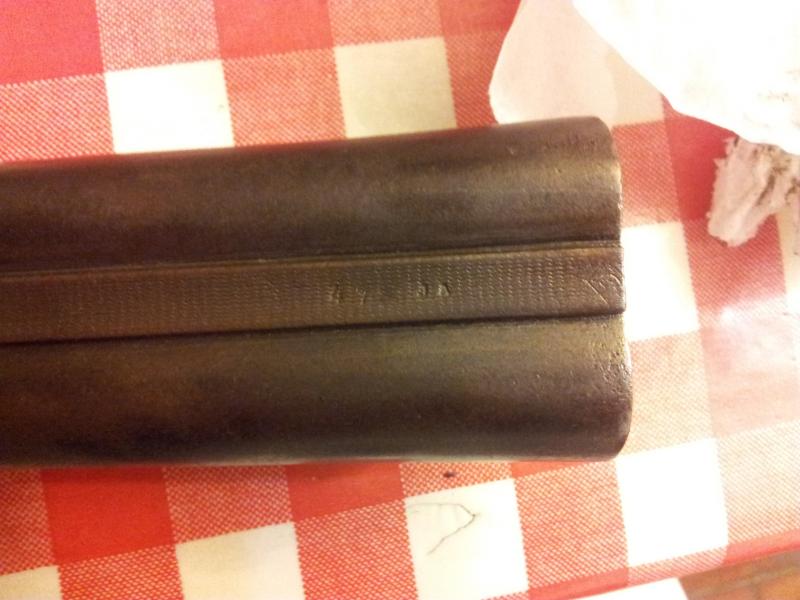

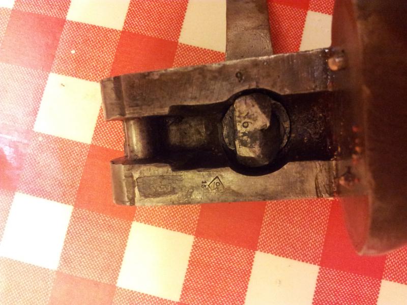

eso está bien ahora faltan fotos de por dentro; la báscula, la tabla de los cañones y otras donde se vean los marcages que tiene tanto por dentro como por fuera o cuando menos una descripcion detallada de ellos
Re: Escopeta marca J.A.

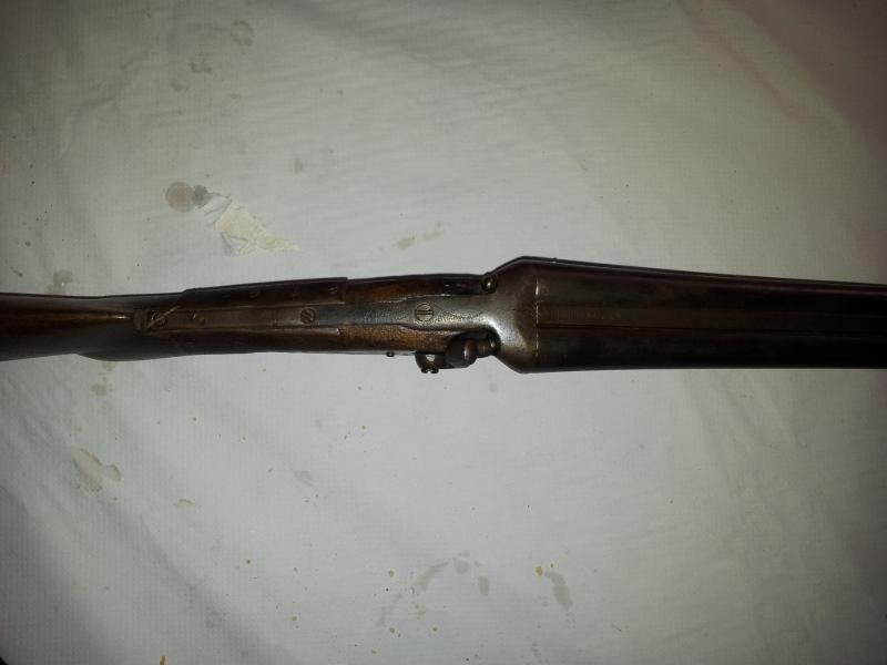

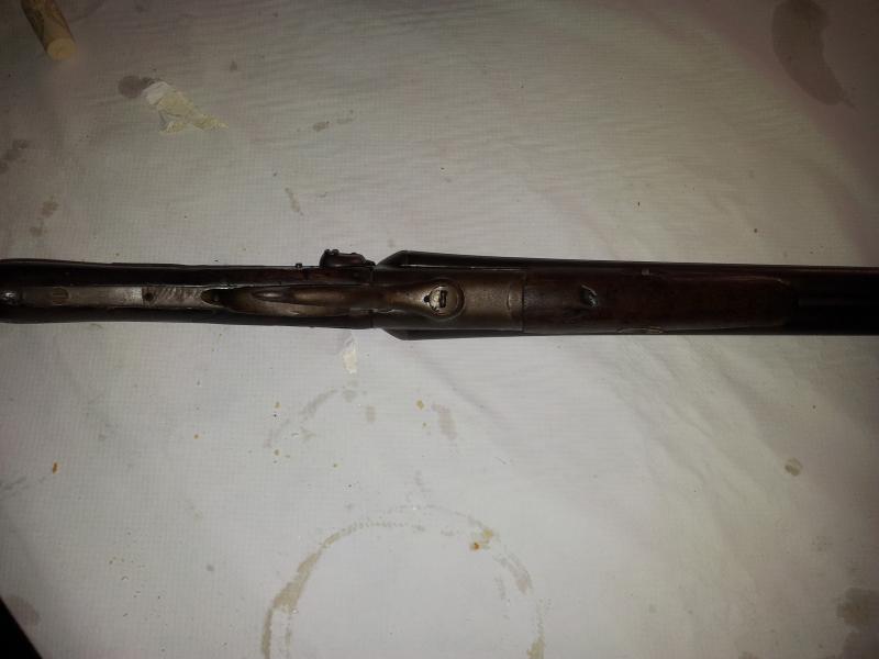

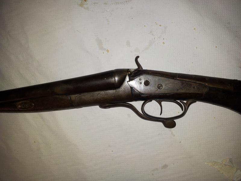

Hola Gumersindo, aqui van unas cuantas fotos mas de los marcajes.

Bueno compañero si que tienes la suerte de tener un arma de veras antigua, mi enhorabuena, es mas antigua de lo que muchos pensaríamos pero ten paciencia que ya veremos como aparece algun compañero que sea aficionado a este tipo de armas y algo nos explica sobre ella.
Yo creo que la podrías tener como arma histórica y ademas en uso pero ojo que puede ser de pólvora negra y de poca presión en recámara no sea que le des mal uso sin querer.
Si no tienes el martillo que le falta yo te podría ayudar para construirle otro semejante al que tiene.

No soy un gran entendido en la materia pero la marca JA, que aparece punzonada en la solista, creo que corresponde al cañonista, Jose Azpiri, o sea al fabricante de los cañones : https://web.jet.es/rafa/b_punzones_canutos.html. .
la marca que aparece en la báscula dentro de un rombo parece que corresponde a OP, Jose Luis Osoro : https://web.jet.es/rafa/b_punzones_extintos.html .
Hay una referencia al Taller de Francisco Osoro de 1889 en : https://www.jmfirearmscollection.com/?MW=3&COD=1&P=E
Las marcas que aparecen en la tabla del cañon izquierdo por lo que alcanzo a ver corresponden al fabricante OP y el escudo coronado con un aspa dentro, a la admision en el banco de pruebas de Eibar: https://web.jet.es/rafa/b_punzones_eibar_1929_1931.html .
Hay unas marcas JJL que aparecen en los cañones y tambien en la tabla del C.izdo. que he hallado en otras escopetas antiguas y me figuro que seran del cañonista, o del operario que hizo los cañones, en cualquier caso yo tengo una escopeta de 1928 y tambien tiene esas JJL marcadas en los cañones.
Puedes obtener mas informacion en :
https://web.jet.es/rafa/b_punzones.html
https://es.wikipedia.org/wiki/Anexo:Marc ... _eibarresa
Por el sistema de cierre que presenta pienso que debe ser un arma de POLVORA NEGRA o sea que ni se te ocurra probar con cartuchos de polvora SIN HUMO, o sea de los modernos, a no ser que quieras aparecer en urgencias y/o en videos de primera o en un gag de JACKASS.
Basandonos en que debe tratarse de un arma de pólvora negra, entendiendo que la retrocarga se extiende a partir de más o menos de 1870 y que los marcages o punzonados parecen hacer referencia a un armero llamado Jose Luis Osoro, que tenemos un Francisco Osoro que tuvo un taller armero en 1889, es posible que el arma en cuestion fuese construida en la última década del siglo XIX. Si tenemos en cuenta que en las armas empiezan a punzonarse referencias al año de fabricacion en 1927 con una A y esa arma no lleva punzon de referencia, seguro que es anterior a 1927.
Mi opinion: restaurala, Cuando sepas recargar, carga unos cartuchos con pólvora negra y date el gustillo "de vez en cuando" de pegar unos tiros con ella y no te olvides despues de cada sesion de tiro, da igual que tires 1 ó 1000 tiros, de lavarla concienzudamente con agua bien caliente y jabon, secarla a conciencia y untarla con aceite en espray.
Sino, sacate un libro de coleccionista, inscribela en él y cuelgala de la pared o guardala dentro de una vitrina.
Espero que haya alguien que pueda serte de mas ayuda que yo.

Vaya, sois unos fenómenos! Gumersindo mil gracias, ya por lo menos se algo más...
En la última foto se ve también un punzon con una especie de corona y espadas o cruz debajo, nosé que significará...
En cuanto a restaurarla tu qué le harías? Nose si en esa época llevaban los cañones pavonados, o cómo...
Nose si es de pólvora negra, en qué se diferencia? mi padre tiró con ella con cartuchos normales, hará unos 40 años o así...
Si pudiera ser agradecería que algún moderador mueva este tema al apartado "Coleccionismo".
Y otra vez muchas gracias!

Otro dato que tengo, es que el punzón ese que comentas que pone O.P. creo que pone en realidad O.E.
He visto investigando que puede significar Obreros Escopeteros, pero no lo sé a ciencia cierta...

Tyr_tiwaz escribió:Otro dato que tengo, es que el punzón ese que comentas que pone O.P. creo que pone en realidad O.E.
Dada la calidad de las fotos solo pude deducir que tal vez pudiera ser que ese marcaje significase O.P. pues es el único que se me aparece en el listado que te puse.
Obreros escopeteros por lo que he leido fue una sociedad creada en 1932 en tiempos de la república.
