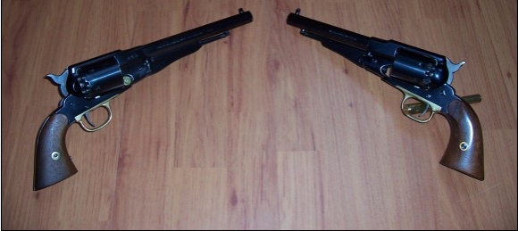

Yo tengo un euroarms del 44 y un pietta del 36, los acabados del euroarms son bastante mejores que los del pietta, además viene con punto en cola de milano,es mas estilizado y el acero parece mejor, el pietta es mas tocho, presenta poros y en el interior del marco donde va el cilindro el acabado deja mucho que desear.
La empuñadura del pietta es bastante mas grande que la del euroarms y al ser del 36 es bastante mas pesado aunque sea de 6" en lugar de 8".
Últimamente tiro mas con el pietta porque el consumo de pólvora y plomo es menor, además le he montado un punto en cola de milano que mejoró mucho la puntería.
El muelle real del euroarms es mas duro que el del pietta y me partió al poco de tenerlo, solucionado con repuestos adquiridos en trelles, desde entonces ninguna avería, en el pietta tuve que cambiar el elevador del tambor por rotura de su muelle.
De esas pequeñas averías el santa bárbara tampoco se escapa, así que mejor tener piezas de repuesto.
