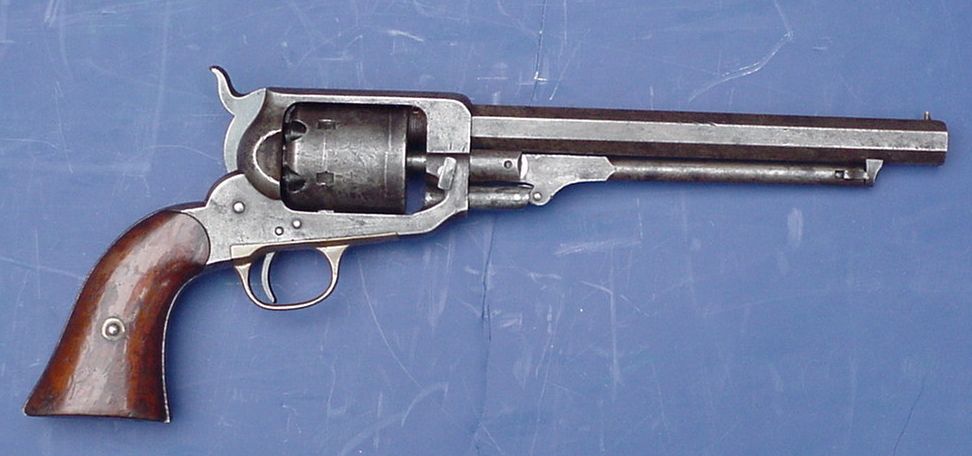

Cuelgo una foto de uno de los modelos en cal 36.
Otros modelos de avancarga fueron:
Whitney-Beals Patent Pocket Revolver en calibres .28 y en el 36
Whitney Copy del Colt 1851 Navy se fabricaron entre 300 y 400 identicos al colt.
Whitney Navy Eagle Co. Revolvers
Varios modelos en calibre 36
Whitney Pocket Model Percussion Revolver
Varios modelos en cal. 31
Whitney "New Model" Pocket revolver
Se fabricaron unos 2000 en cal 28.
Como puedes ver estos revolveres se fabricaron en calibres pequeños para facilitar su transporte al denominarse muchos de ellos de bolsillo.

Gracias por tus fotos. Es un revólver curioso... Parece una mezcla de Remington y de Spiller y Burr. Me encanta descubrir armas nuevas e investigar!.

Spiller & Burr fue una copia del Whitney.
Éstos tienen un aspecto exterior como de Remington y una mecánica interna parecida a la de Colt.

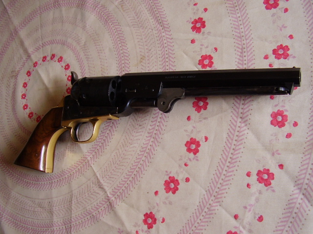

Hola, yo tengo revólveres tanto del 44 como del 36 y ambos calibres me gustan por igual, cada uno tiene sus particularidades, pero con ambos se tienen resultados similares.

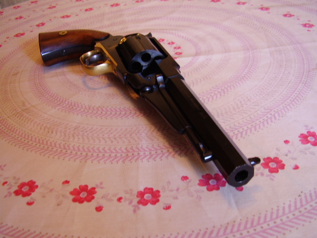

En 36 tengo tres pero el que mas me gusta para tirar es el Remingon, precisamente por su mayor peso y fresado menor me transmite sensación de robustez, y aunque yo cargo fuertecito casi no se mueve, el Colt Navy me gusta por estética y un Spiller que he retirado de servicio.

Me encanta el Remington! No he visto ninguno en 36, pero el grosor de las paredes impresiona. Un arma bonita, la de la foto. De que marca es?

Re: Tiene alguna ventaja el calibre 36 en un revolver de avancar
nexus escribió:Me encanta el Remington! No he visto ninguno en 36, pero el grosor de las paredes impresiona. Un arma bonita, la de la foto. De que marca es?
Hola, pues el Remington de la foto es Pietta.
