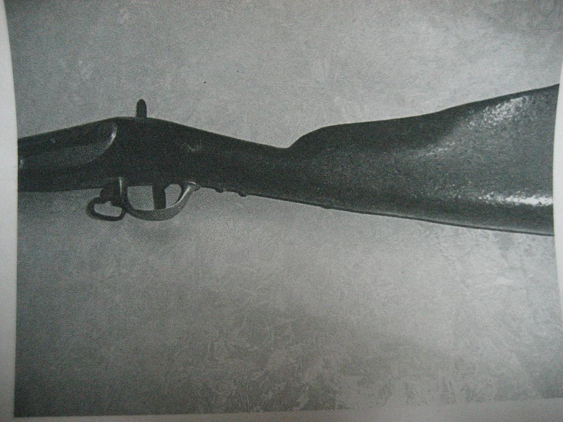

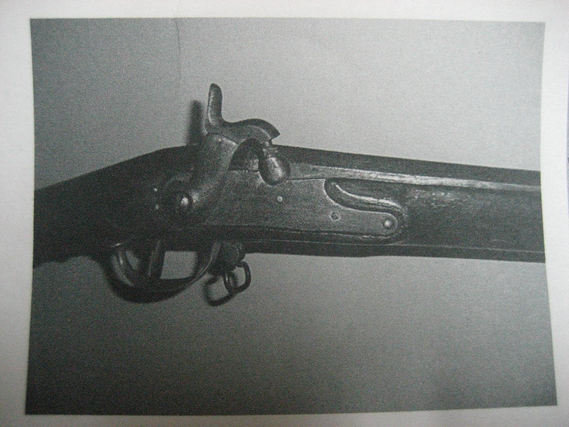

Bueno os adjunto alguna imagen del arma, tambien en una platina de los laterales tiene un escudo el cual está muy borrado con tres filas de letras con tres letras en cada fila pero casi no se ven, una de las filas creo que pone "RRA". Las fotos son en blanco y negro por que no encuentro las originales y solo una fotocopia que tenía mi padre.

Efectivamente el aspecto del arma es militar, pero es imposible de clasificar porque está hecha de partes.
Para empezar no corresponden las proporciones con la situación de la anilla inferior de la correa portafusil. En segundo lugar ¿Dónde iría la anilla superior? Pues no, no está. Pero en la primera abrazadera (no tiene el soporte para ella) estaría muy cerca del cepote del guardamonte y en la segunda pues como que no, ya que es de las de trompetilla. Creo que la caja ha sido recortada y adaptada, porque el cañón, por sus proporciones, no procede de un fusil sino de un mosquetón, pero la anilla delante del guardamonte delata la caja del fusil (en el mosquetón la anilla inferior se situa en la culata, detrás del guardamonte).
El disparador que lleva, recto, es de un fusil francés y posiblemente la caja también lo sea.
Otra cosa que es evidente es que el cañón, además de ser muy corto, ha sido transformado a pistón, como delata la bombeta artesanal que tiene. Y es que, además, en 1821, supuesta fecha de fabricación impresa en el cañón; las armas militares aún eran de pedernal (salvo inventos anecdóticos que nada tienen que ver con lo que vemos). La baqueta, evidentemente, tampoco es la suya.
Para finalizar la llave es más moderna que el resto y ha sido claramente limada para adaptarla a la caja.
Creo que esta arma ha sido “fabricada” artesanal y minuciosamente con partes de las que alguna de nuestras guerras civiles del XIX ha dejado por el camino. Si lo que se ha dicho es que era escopeta, pues eso, es escopeta hecha con piezas militares.

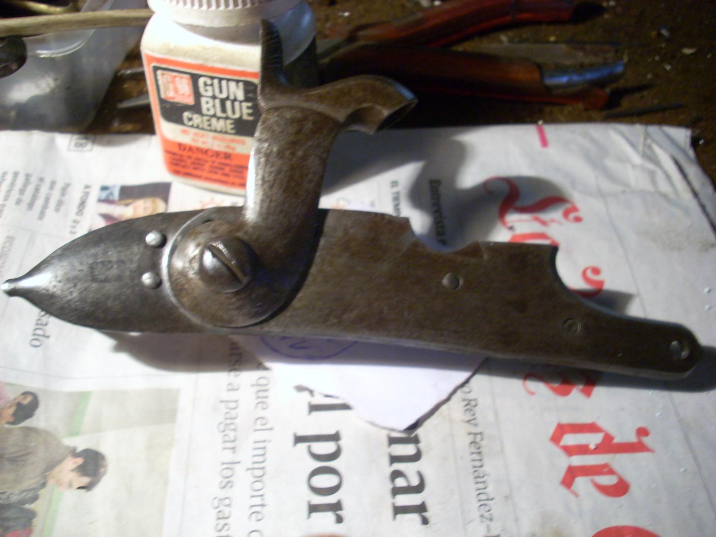

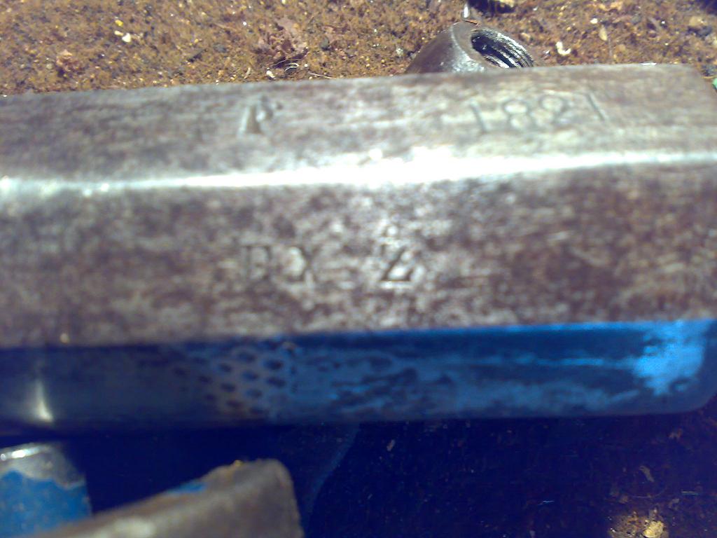

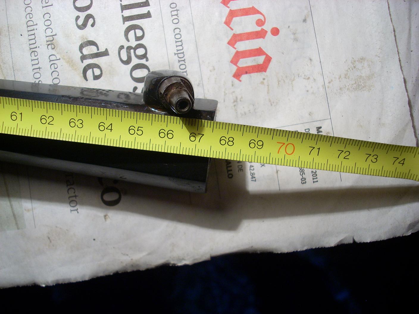

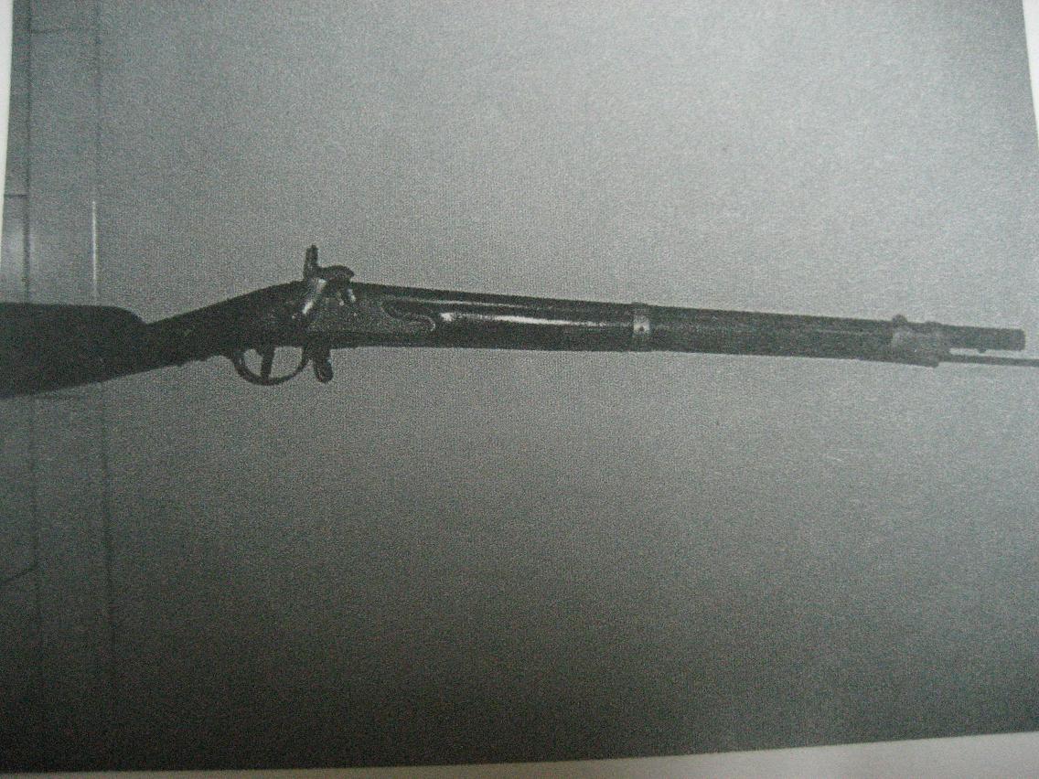

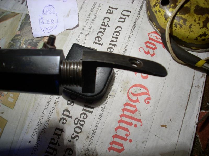

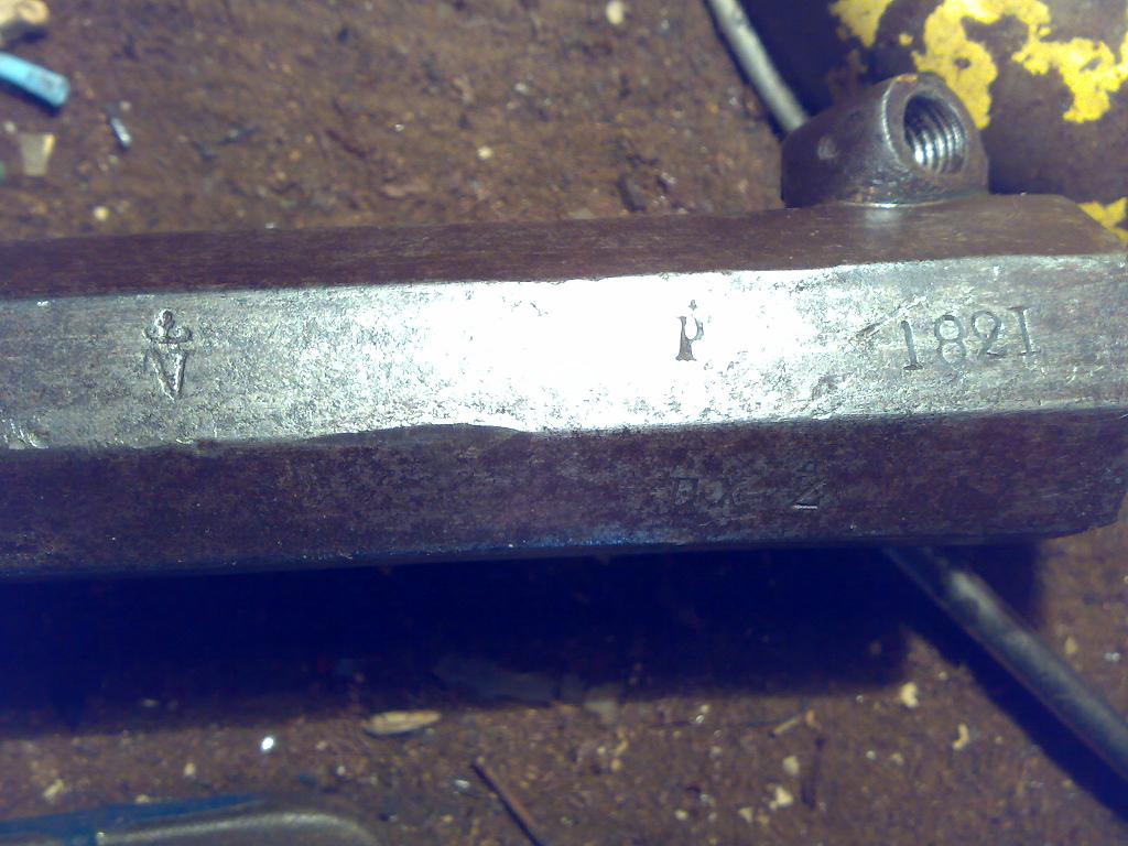

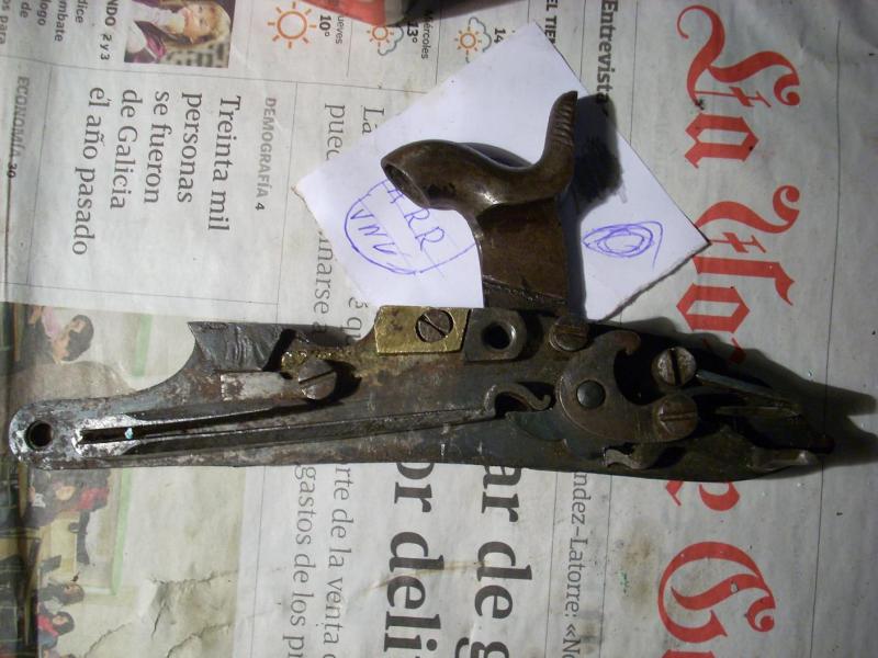

Bueno como os comenté este fin de semana he ido a casa de mi padre y le he sacado algunas fotos mas al arma, a la culata no se las he podido sacar ya que mi padre la ha mandado a barnizar y reparar algunos defectos que tenía. dejo las fotos del mecanismo de disparo, podeis ver que hay un pequeño escudo detrás que en otra foto mi padre ha dibujado a boligrafo lo que se consigue ver. Tambien de las marcas del cañon y la longuitud del mismo, a ver si con esto podemos aclarar algo mas. gracias
Re: ayuda identificación mosquete avancarga, NUEVAS FOTOS
adjunto otras fotos mas.

Estupendas fotos que permiten algún comentario más y alguna rectificación.

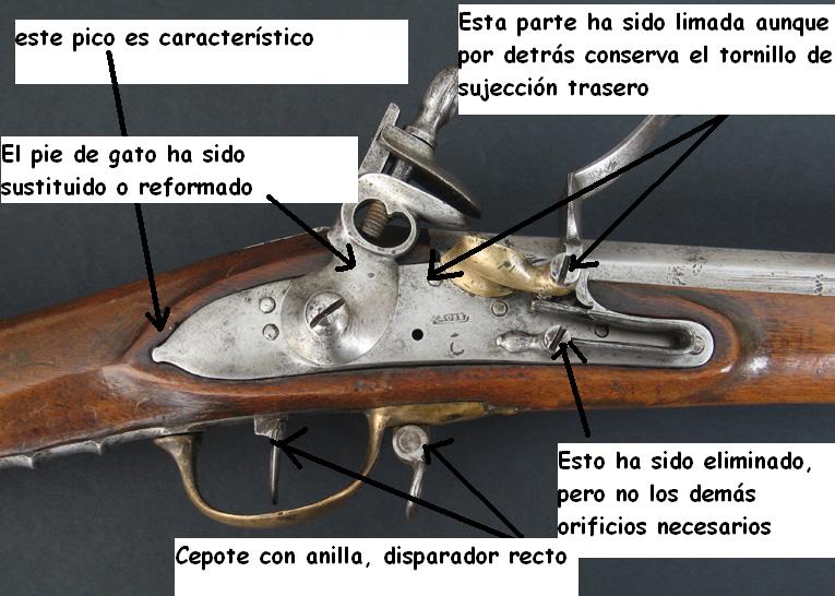

En primer lugar debo decir que seguramente la llave es la original de la caja pero ha sido, como digo limada su plantilla y retemplada, para convertir lo que fue una llave de chispa modelo 1815 en una llave de percusión. Se aprecian perfectamente por la parte trasera los restos de la cazoleta y hasta uno de sus tornillos de sujeción, cazoleta que era de latón por cierto pero que ha sido eliminada, siendo la plantilla en parte limada.
Aquí te muestro la llave en su estado original y en el estuche de su fusil español modelo de 1815. Obsérvense el cepote con su anilla y el disparador recto tipo similar al francés:
Te puedo decir, además, que la llave que tú nos muestras es española, pues tiene la marca del maestro armero Agustín de Arrieta que ejerció de chispero en Placencia de las Armas a partir de 1808 Esto es, las siglas del “escudo” (marca) A ARR.
Como comentábamos por la caja con el cepote del guardamonte, etc. pudo dicha caja pertenecer a un fusil. Rectifico con lo del fusil francés, pues el modelo español de 1815 era prácticamente una copia del francés y, como él, tenía el disparador recto.
En cambio el cañón mide exactamente la longitud de los cañones de las tercerolas modelo 1789 y 1801 (seguramente perteneciera a este último modelo, aunque es algo que no se puede afirmar rotundamente solo por la fecha de fabricación).
Las marcas del cañón como he dicho indican: la N que ha pasado la prueba con Normalidad. La P que pertenece su factura a las RRFF de Placencia La fecha de fabricación, no hay duda, es 1821.
En cambio de las otras marcas te puedo decir que no pone HX Z. Fíjate bien porque en realidad la H es una E con flecos, al estilo de la época. Esto es EX Z, es la marca del examinador de Placencia que por aquellas fechas era un miembro de la prestigiosa y abundante dinastía de los Zuloaga. Concretamente es la marca de don Ramón de Zuloaga Ubera, Mtrº examinador de las RRFF de Armas de Placencia entre 1810 y 1848.
Saludos cordiales,
Busman.

Entonces BUSMAN según entiendo (y si me equivoco me corriges) he llegado a las siguientes conclusiones:
La llave y la caja son de un fusil español modelo de 1815, siendo la llave de chispa limada y transformada en una llave de percusión.
El cañón por su longitud no se corresponde con el fusil español modelo 1815 y si con el cañón de una de tercerola 1801, lo que nos indica que el cañón pudo haber sido cambiado por otro para adaptarlo a la nueva llave de percusión.
De todas formas para mi que soy un novato en esto me has dado una clase magistral de la que te estoy muy agradecido, estos días pondré nuevas fotos del cañón con medidas como su diámetro, el lugar donde encaja la balloneta que seguro tiene su propio nombre pero muchas veces no llamo a las cosas por su nombre pues mis conocimientos sobre este tipo de armas son muy limitados y las fotos de la restauración del arma y cuando por fin la probemos. gracias de nuevo.
