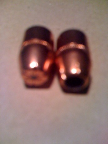

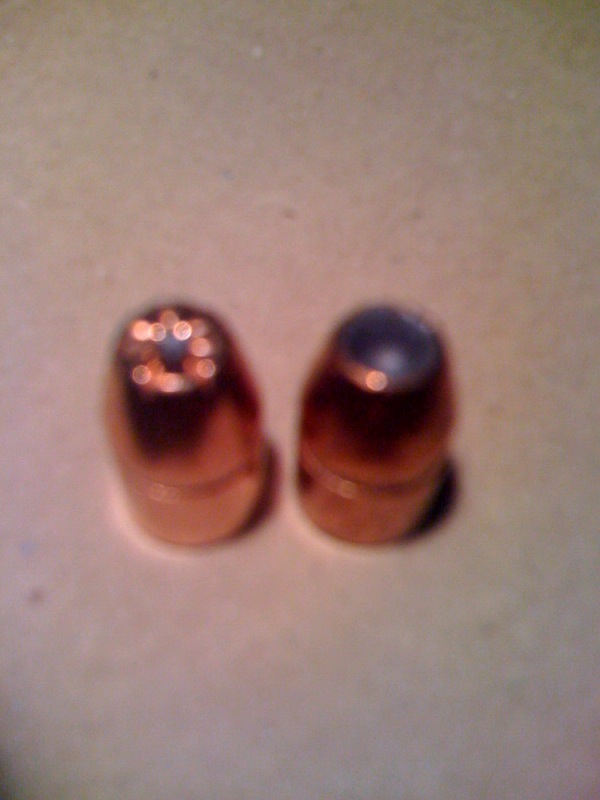

Buenas, he visto que en mi campo de tiro está prohibida la munición blindada o semiblindada.
Tengo algunos proyectiles para disparar con sabot del calibre 50 que he adquirido de segunda mano para un rifle in line.
Desconozco si pudieran ser blindados o semi, os adjunto unas fotos para ver que os parecen.

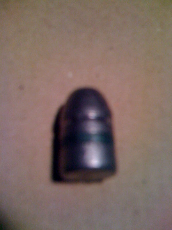

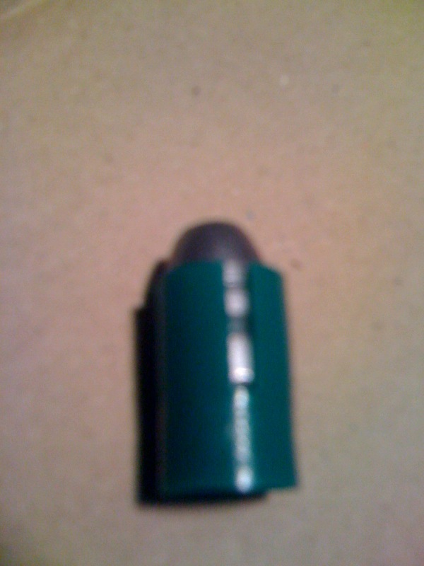

También tengo otros proyectiles que son de plomo , tb van con sabot, estos tienen una de las bandas de engrase con una grasa dura de color verdoso, la duda es el efecto que puede tener el proyectil engrasado al ir dentro del sabot, funciona bien si va metido en un sabot ?, tiene sentido que vaya engrasado y metido en el sabot?.

El de plomo ya en el sabot...

Las balas engrasadas, no tienen ningún sentido, al estar introducidas en un sabot.

Lo lamento pero si, son semiblindados. Yo en el Woodsman del .45 uso sabots con puntas de 10mm de 200grains que vienen con bandas engrasadas, pero por que son para armas modernas de ese calibre. Me dan buena precisión a 100m. En el .50 si tienes los sabots para el .45 los puedes poner maxi balas, sin engrasar, cónicas, incluso REAL; todas ellas de plomo y en Izquierdo las tienes baratas de la firma Fontier. Si los sabot son para el .44 la cosa está más escasa en cuanto pesos, la cobreada de 300grains no te vale (blindada) pero tienes una amplia gama de puntas del .44-40 y del .44Mg con pesos de 220 a 250grains.

Mira, yo conozco gran cantidad de campos de tiro y en todos esta prohibido el tiro con municion blindada.
Pero ademas en las fotos te veo una HP, de las blindadas de la foto, la de la derecha.
Esa en arma corta esta prohibida hasta su tenencia y en arma larga solo se permite en caza mayor.
Para armas de avancarga lo mejor es plomo puro y sin sabot, tanto para 50 como para 100 metros.
