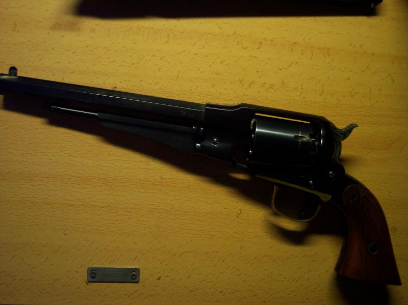

Mensajepor Ixiul » 31 Ago 2011 18:17
Gracias por la respuesta BudaFeliz!
Pues la verdad que como novato que soy no se que bolas le iran mejor a este Remington, ni al Wells Fargo. Tu que opinas? 440 o 445 siendo que el diametro del cañon medido con calibre da casi casi 11.2 ??
Las bolas del 31 para el Fargo podrian ser estas?
http://www.a-izquierdo.es/bolas-hornady-p-4254.html

Mensajepor BudaFeliz » 31 Ago 2011 19:00
Para el 1858 suelen ir bien las del 454, algunos modelos las de 451 y el especial tiradores de Pietta 457 o más. Creo que 440 se caerán para dentro, dime de qué casa es? armas del calibre 31 solo tengo el 1858 Pocke y nunca tire con el.

Re: Donde comprar bolas???
Mensajepor Ixiul » 31 Ago 2011 19:12
El remington es de la casa Navy Arms, y el Fargo de San Marcos.
Al Fargo le acabo de meter una bala del 32WC de .311 y entra demasiado bien, asi que supongo que una de .315 le ira mejor, no?

Mensajepor madbullet » 01 Sep 2011 05:28
Hola buenas, amigo ixiul y compañía, los Navy Arms son armas comercializadas en USA por dicha firma, en el caso del Remington es de la firma Pietta, con recámaras de .447" por lo que el.451 es el adecuado, el .454 seía un poco grande (apretar de narices para que entre) pero en caso de necesidad...Para el Wells Fargo las balas hay que hacerlas, el 32WC, 32S&W, se quedan escasos, la turquesa de Pedersoli con mangos de bronce da la medida perfecta, y es baratita. Un saludo.
Mensajepor Ixiul » 01 Sep 2011 11:43
Gracias a todos por vuestra ayuda! Me viene de perlas saber el tipo de bola que mejor le corresponde a este remington, asi no tengo que ir probando y probando aver cual le sienta mejor. Una visita a la armeria con una idea aproximada de lo que encesito y a tirar.
La verdad Abusabeba que desconocia por compelto la existencia de la armeria Chano, menuda suerte que tengan cosas para avancarga, asi que en cuanto la localice y consiga tener un rato libre me pasare por ahi y le preguntare aver que tiene, que me hacen falta muuuchas cosas. Igual con un poco de suerte tienen bolas para el Fargo y no me tengo que meter a fundir plomo porque la verdad Madbullet...que antes de ponerme a fundir bolas para usarlas dos veces, intento conseguir unas que se aproximen, no creo que tire mucho con el fargo, pero con el remington.... :twisted: :band:
Por cierto, ya que estamos preguntones... :lol: Para revolver es mejor usar semola, taco, o le meto directamente la bola?
