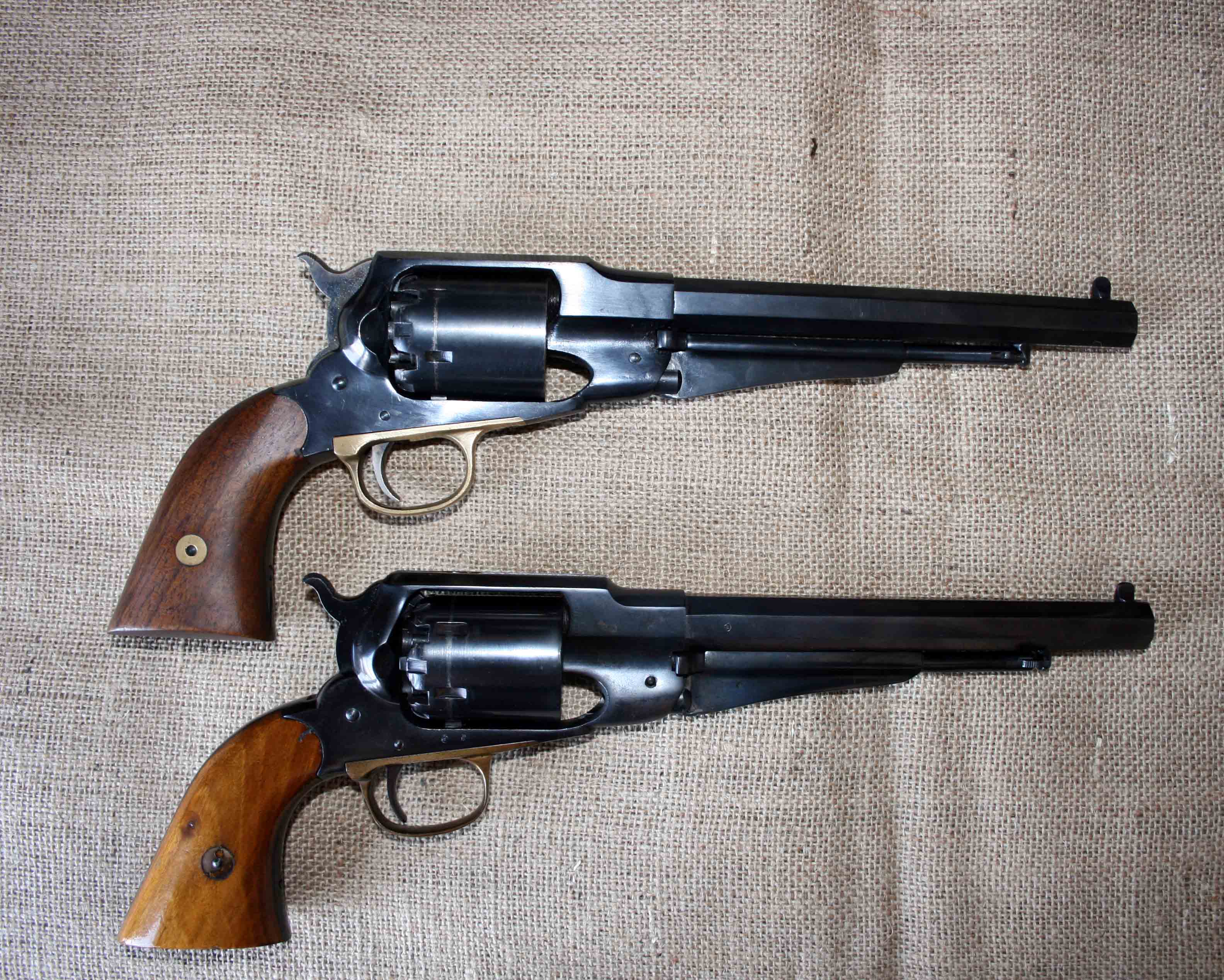

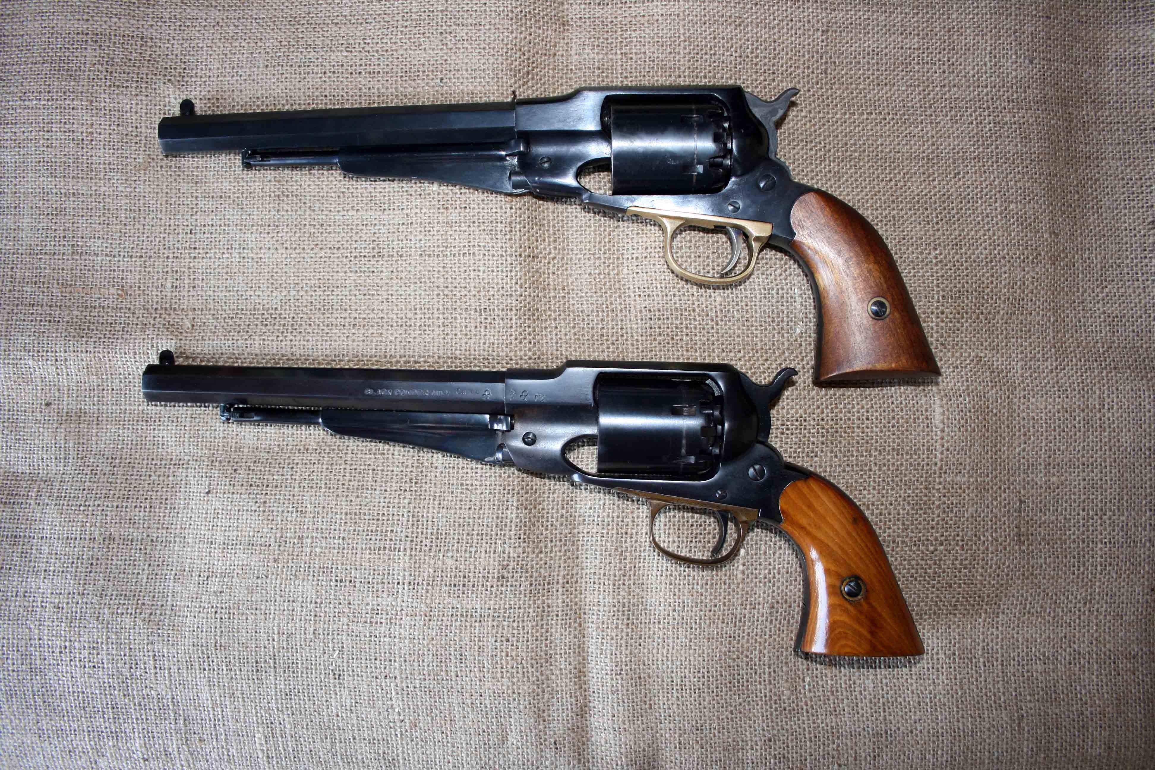

Dado que el Remington 1858 es el revólver preferido por diversas marcas para la realización de replicas de revólveres de avancarga, hay gran numero de modelos de este revólver. Aún partiendo de que el modelo es intrínsecamente robusto, siempre queda la duda de cual es el mejor, cual es el más adaptado para tiro o cual es mas fiel al modelo original.
Creo que sería interesante hacer un análisis comparativo de los Remingtons 1858 que actualmente se fabrican o se que se han producido por diversas marcas.
Y dado que he tenido la ocasión de comparar dos modelos que han dejado de fabricarse, he querido exponer aquí mis impresiones y así, animo a los poseedores de pietta, uberti, Hege, Armi San Paolo y demás a que hagan lo mismo.
Esta parece que es una de las cuestiones mas viejas y comentadas entre los amantes del tiro con revólver de avancarga.
Según he podido comprobar, entre los revólveres que presento:

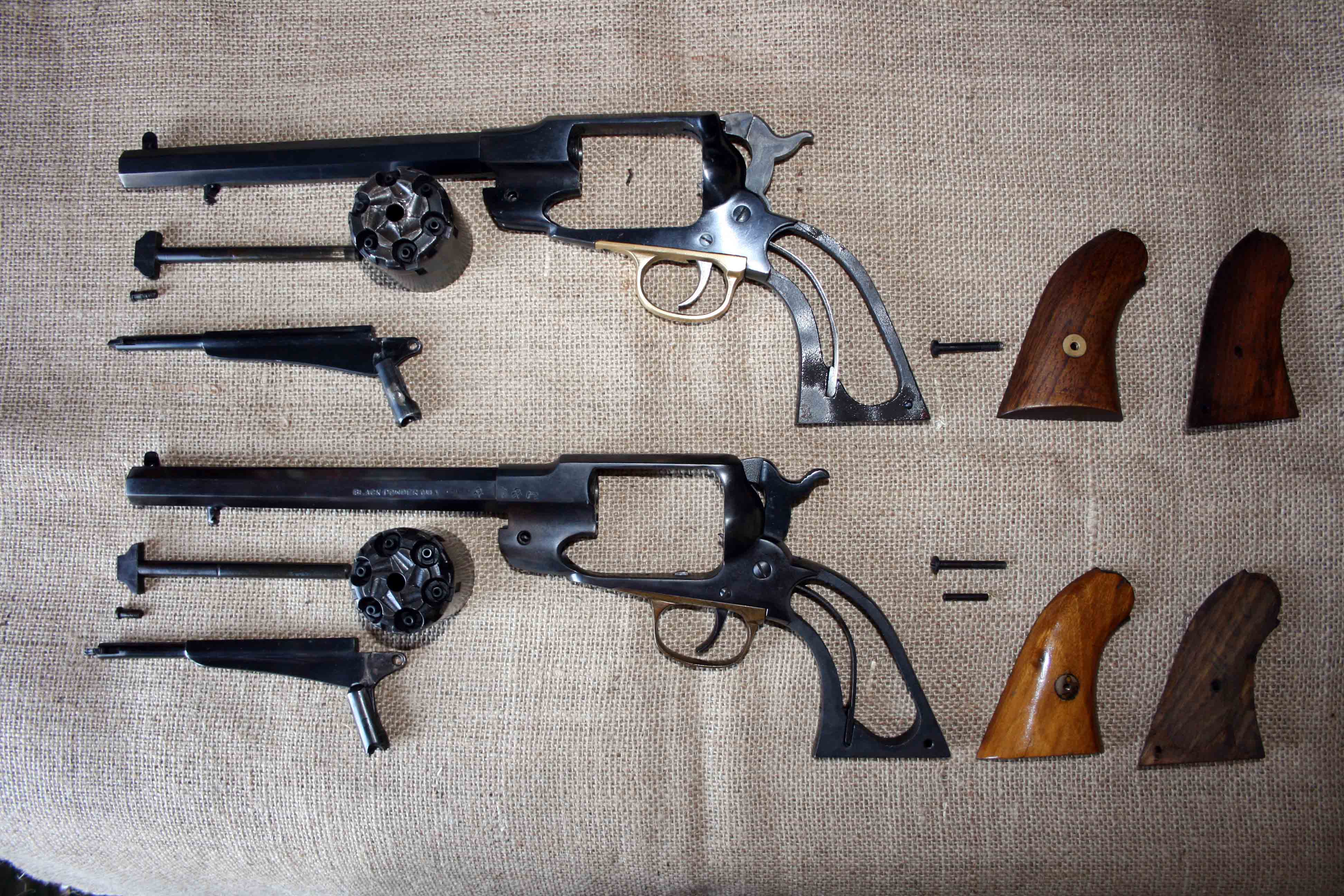

- Palanca de carga y tambor son intercambiables en ambos modelos.
- Ambos modelos tienen una calidad de fabricación muy alta, pero hay pequeños detalles a favor del Santa Barbara:
- Palanca de carga mejor mecanizada.
- Eje de giro más trabajado.
- Mayor suavidad en el funcionamiento general del arma.
- Dado que los modelos de la comparativa se han usado bastante para tiro, no quiero hacer comparaciones sobre la calidad del pavón, pero tambien parece en esto aventaje el Santa Barbara.
- Mejor mecanizado del tambor, sin que el Armi San Marco sea malo en absoluto.
El Santa Bárbara es casi identico al original, habiendo podido comparar este extremo teniendo uno en cada mano.
Sin embargo, el Armi San Marco tiene numerosas modificaciones, al objeto de adaptarlo mejor al tiro:
- Martillo mas grande y muelle mas fuerte.
- Mayor retraso del martillo en la posición de carga.
- Empuñadura mas grande, más gruesa y con leves diferencias en el ángulo. Es mucho más cómoda.
- Punto de mira mas elevado.
- Gatillo mas grande.
- Da la impresión de ser más pesado.
- Armazón muy ligeramente mas grande.
El juego necesario tambor-cañón está muy ajustado en ambos modelos. Si acaso, el Santa Bárbara está más próximo. Sin embargo, la retención del tambor en el Armi San Marco se realiza sin ninguna holgura. Al compararlo con el Santa Bárbara, y a mala idea, se le nota un pelín de juego a este último.
El cañon está magnificamente fabricado en los dos modelos. De hecho, parece el mismo cañón, y el estriado es del mismo tipo en las dos armas.
