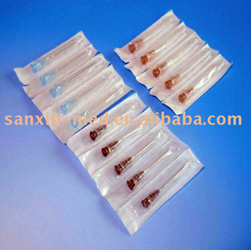

miotragus76 escribió:Saludos compañeros,estoy buscando una herramienta para medir el ojo de las chimeneas,si pudieseis decirme donde se puede comprar estaria muy agradecido. :angel^:
Hola.
Si te resulta suficiente con un rango de precisión de una décima de milímetro, una posibilidad de "tirador/bricolador" es recurrir a las agujas de uso sanitario y utilizarlas como si fueran galgas.
Se fabrican -hasta donde yo conozco- desde 0,2 mm. ø con incrementos de 0,1 mm. hasta 1,1 mm. ø y más.
Se venden en ortopedias o por Internet en comercios proveedores de suministros clínicos. El precio promedio de una caja con 100 unidades ronda los 4,00€ y resultan útiles para engrasar rincones poco accesibles de nuestras armas, así como muchos usos más.
La verdad es que los almacenes proveedores de estos productos son un verdadero chollo para el manitas en general y el carbonilla en particular, desde los tubitos para transportar las cargas de pólvora, microcepillitos para limpieza y cualquier cosa imaginable.
Espero haberte ayudado.
