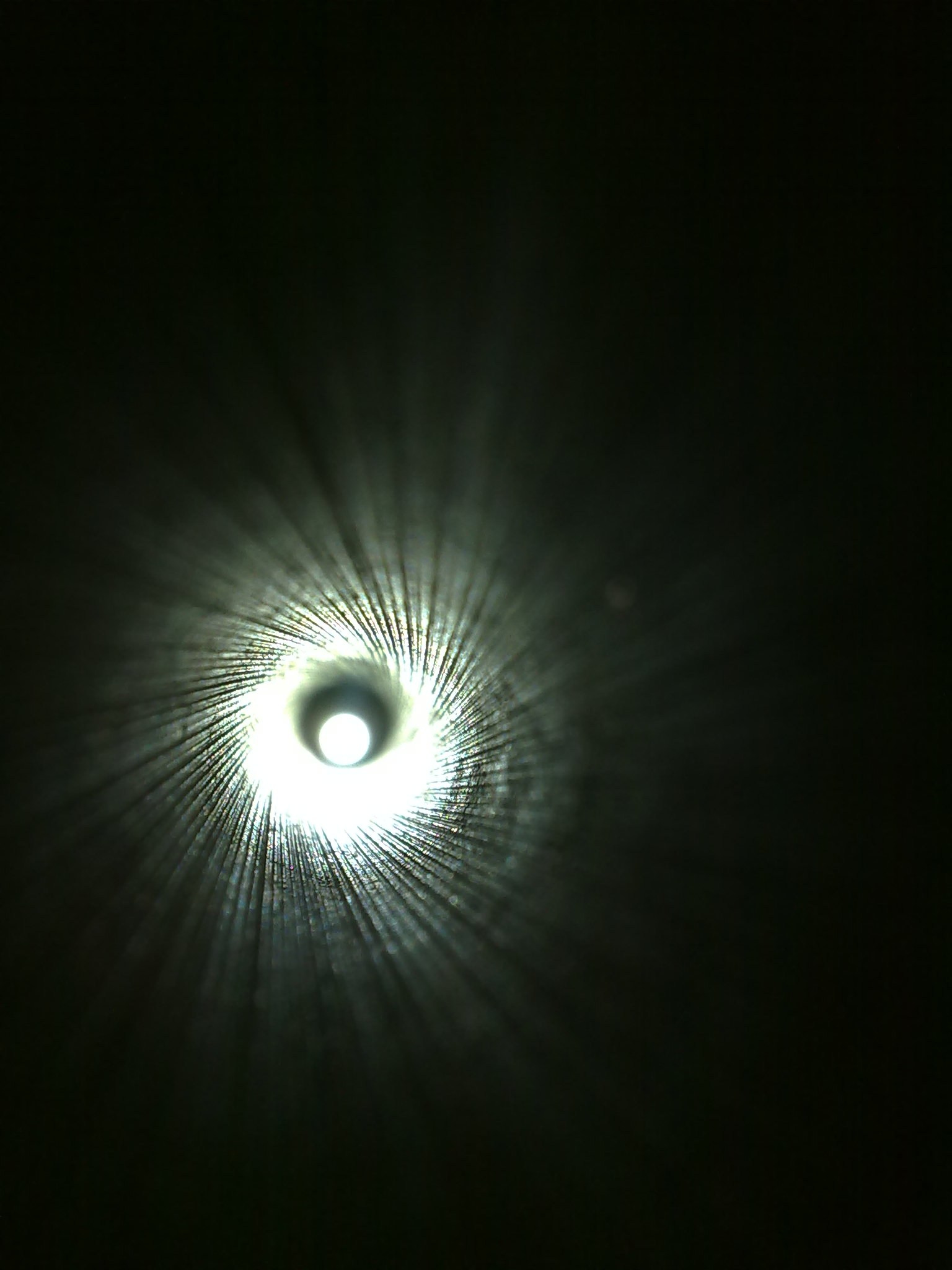

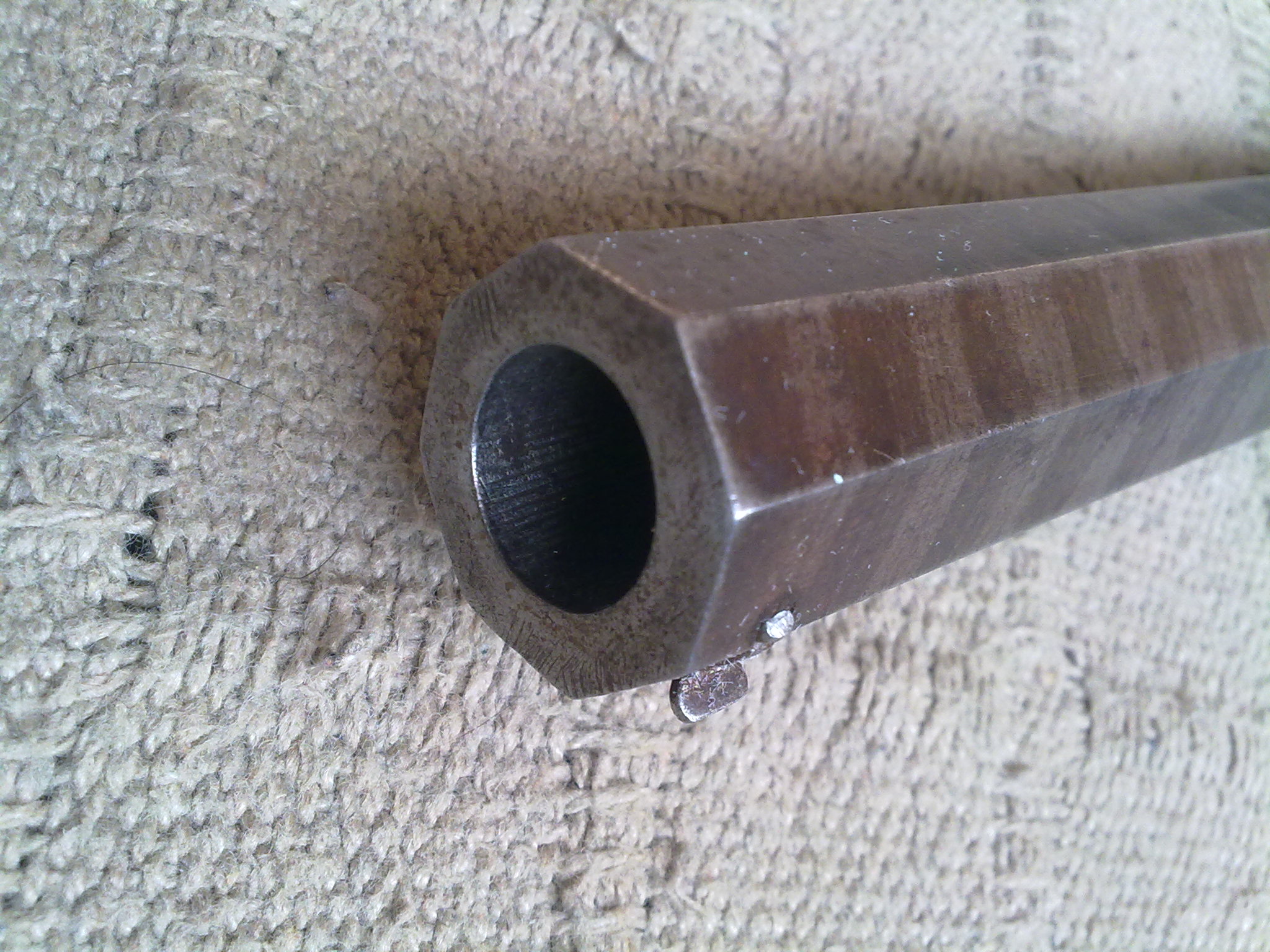

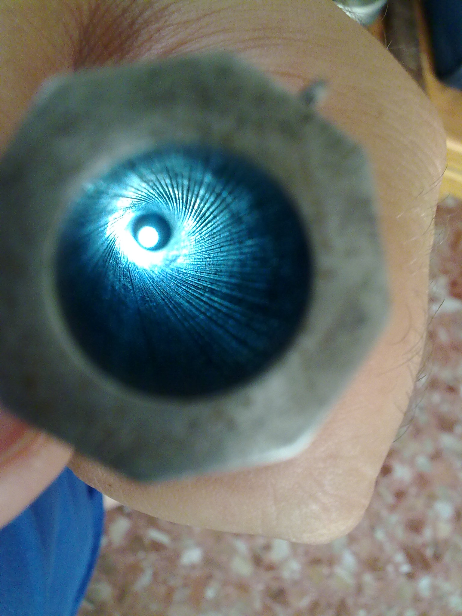

Interesante tema, dejo fotos de mi cañon microestriado.
Farnacho cuando le ponga la chimenea y tire con él ya os contaré y si puedo pongo alguna foto.
