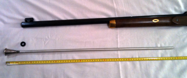

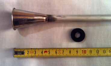

Acompaño unas ilustraciones de mi embudo confeccionado con una varilla de aluminio cortada a 64 cm, la boquilla de una manga pastelera en acero, pegada al tubo con masilla epoxi y una arandela de goma dura de las usadas en fontanería, que sirve para controlar la profundidad y proteger la boca del arma.
Prefiero que la tolva del embudo sea metálica, porque algunas pólvoras de fina granulometría tienden a adherirse al plástico por efecto de la estática.
Si piensas competir, recuerda que, como bien te han dicho los compañeros, en las modalidades "militares" la longitud del embudo está restringida a no más de 4 pulgadas -10,16 cm-.
Doroteo.

Muchas Gracias Doroteo y Hector. Asi da gusto, hasta con fotos. El mio ha sido también de manga pastelera, pero de plástico (de los 20 duros). La idea de poner una junta de goma de fontaneria para modificar la altura es muy práctica....
