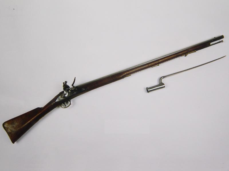

Esta es la bala que menciona ULTIMOMOHICANO de los fusiles que en pulgadas inglesas se llaman .69 cal.
Como es lógico la bala es aproximadamente 2 mm de diametro inferior al calibre del ánima, lo que nos deja un viento aproximado de 1 mm.

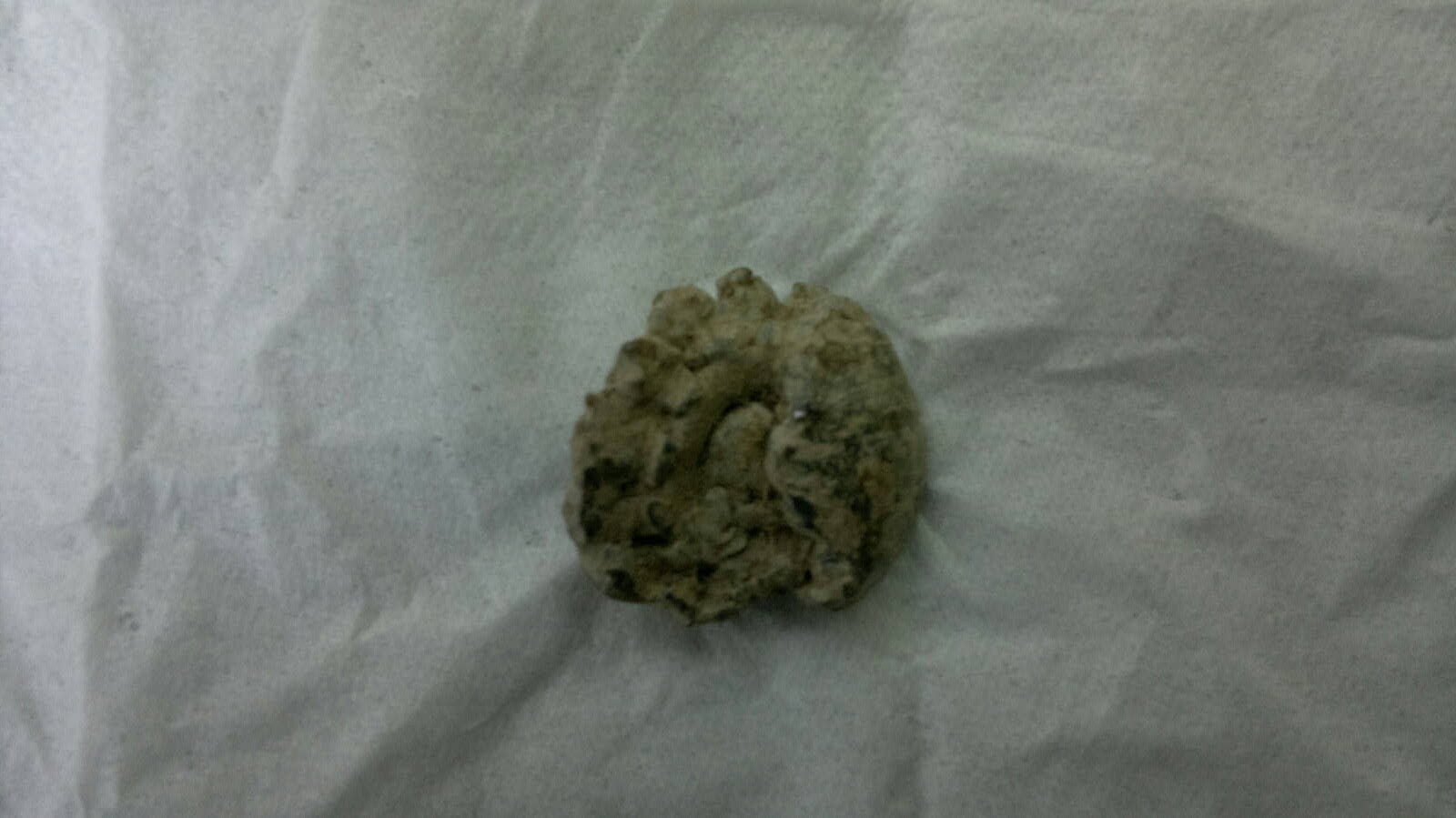

la susodicha ...

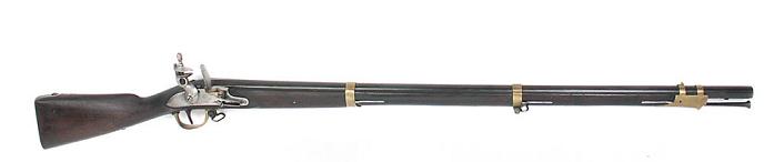

Tanto durante la Guerra de la Independencia como durante la Primera Guerra Carlista se dispararon en nuestro país cientos de miles de balas como esta de calibre francés, de a 19 en libra.
En aquel periodo hubo en nuestro país fusiles de infantería de tres distintos calibres, lo que planteaba un problema logístico importante.
Una enorme cantidad de fusiles franceses modelos 1777 y 1809 de calibre de a 19 tuvieron que ser entregados a las autoridades españolas tras la rendición de las tropas francesas en 1814.

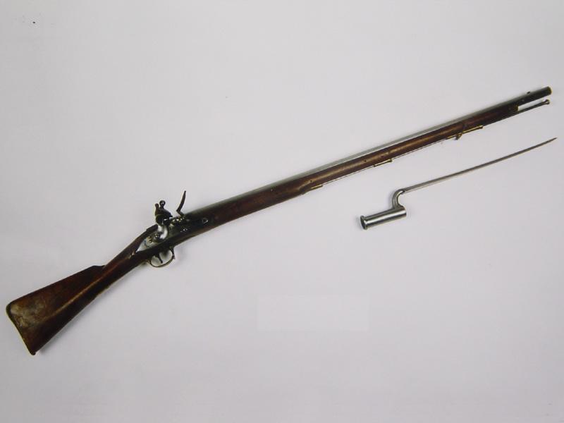

Los aliados ingleses también abastecieron al ejército español mediante la venta de una gran cantidad de fusiles Tower en calibre de a 15.
Los fusiles españoles habían quedado bastante maltrechos durante la Guerra de la Independencia y durante el periodo de entreguerras se fabricaron los fusiles modelo 1815 y 1828 que conservaron el calibre tradicional español de a 17, intermedio entre los dos anteriores.

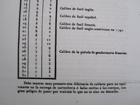

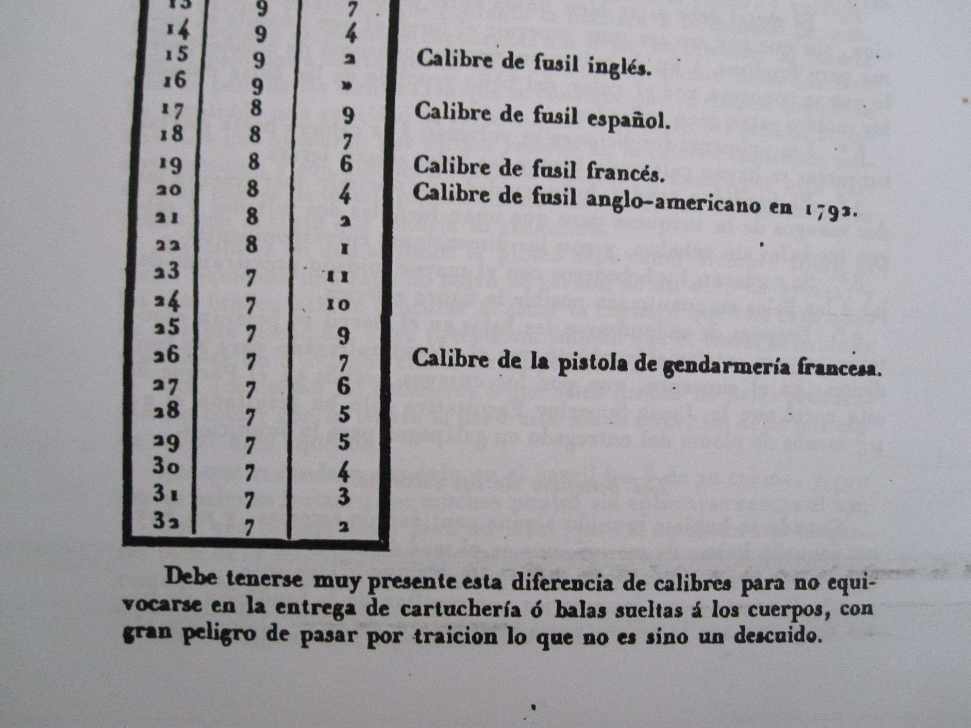

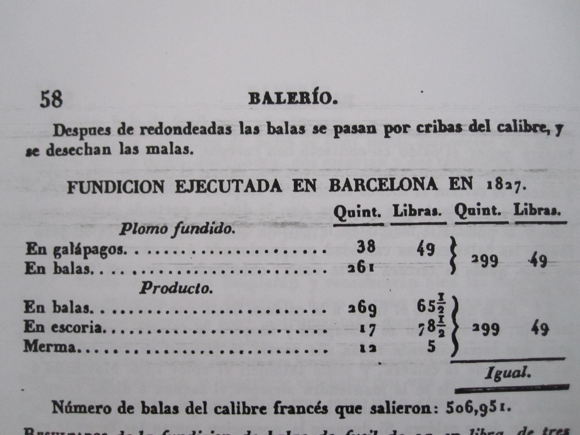

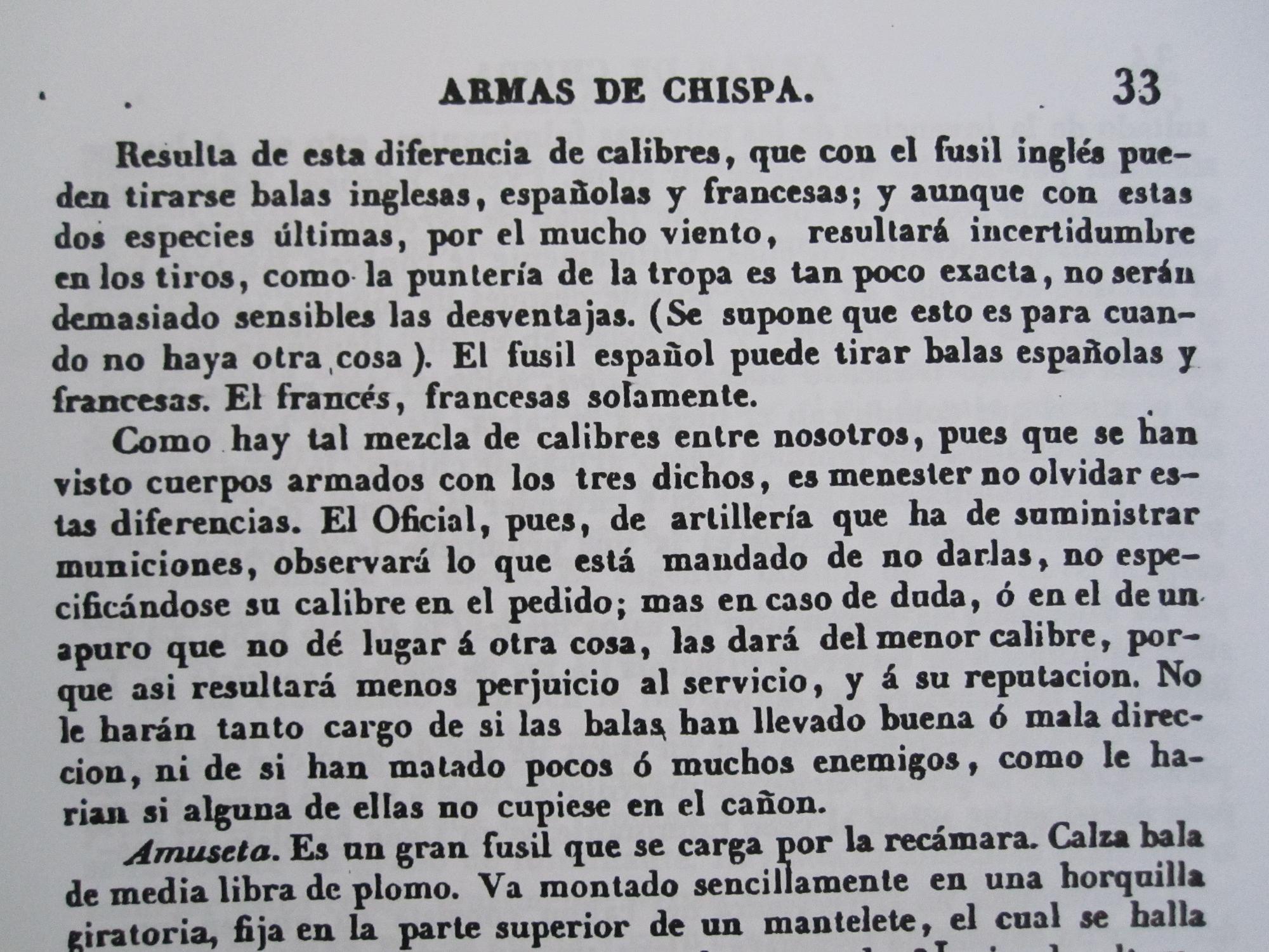

Las siguientes imágenes están tomadas de un documento de 1833, en vísperas de la Primera Guerra Carlista.
En primer lugar podemos ver un estadillo con los distintos calibres de fusil en uso, en nuestro país y sus medidas. Nótese al final la advertencia que se hace a quienes suministren munición, pues corren el riesgo de ser tomados por traidores en caso de error.
En segundo lugar podemos ver como se insiste en las diferencias entre calibres, se explica que balas puede utilizar cada fusil y se da una solución tan sencilla como expedita: suministrar en caso de duda el calibre que se puede disparar con los tres fusiles, es decir el francés o “de a 19”.
Por ello no es de extrañar que se fundiera una importante cantidad de balas de este calibre. En la última imagen tenemos un estadillo donde se describe los resultados de una de las fundiciones hechas en Barcelona el año de 1827, en la que se fundieron 506.951 balas de calibre francés.
Mañana sigo con la explicación si es que os gusta.
