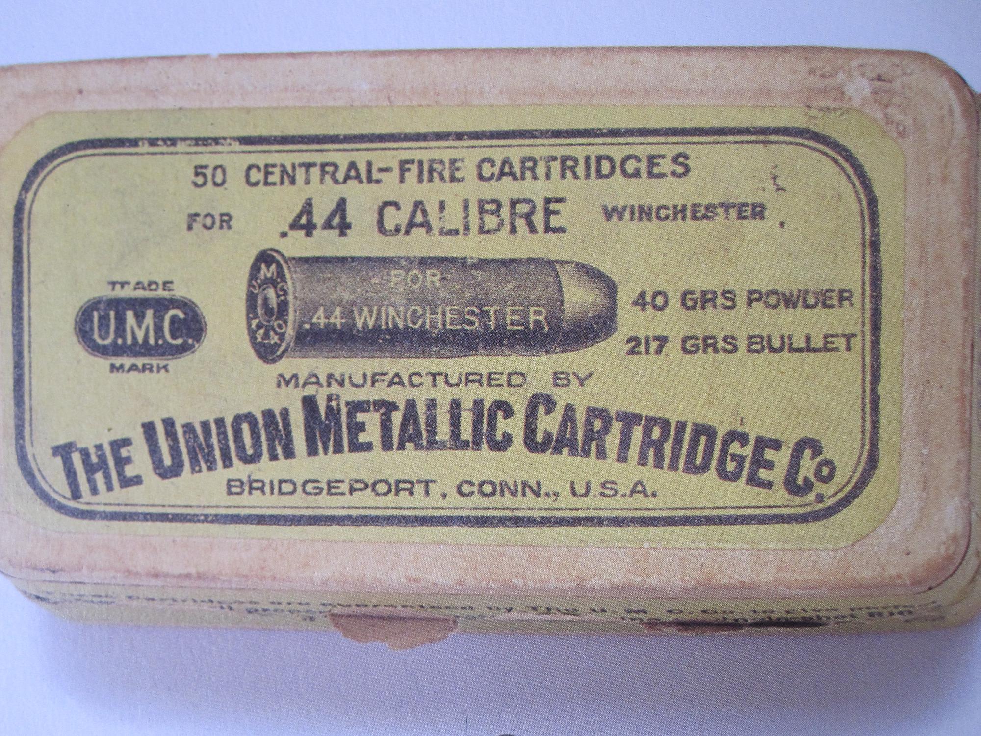

Pues desconozco cual es la mejor carga para agrupar, pero la carga original era fuertecilla.
