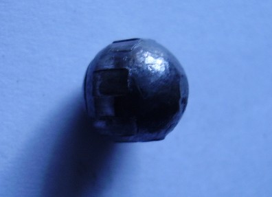

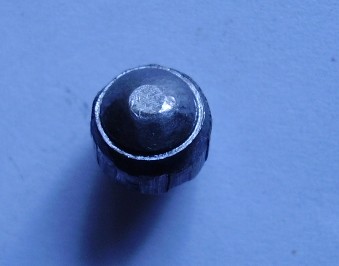

yo tengo Remington y Colt del 36 y también un Spiller, y de este estoy hasta el moño,
aunque en foros franceses parece tener buena fama.
En cuanto al agarre se asemeja al de un Santa Barbara, su empuñadura es algo mas pequeña que la de los Remington Pietta o Uberty, en el tiro nunca he conseguido hacer camino de el, parece que el pistón o empujador de la palanca de carga clava en la bola y quizá pero solo quizá sería causa de su falta de precisión, pese a que me aconsejaron limar y otras cosas he decidido no tocarlo, soy muy muy reacio a usar la lima en las armas,
no sea que cause un estropicio y resulte peor el remedio que la enfermedad.
Resultados de hoy mismo me hacen dudar de que la causa sea ese empujador, en un error que a todos nos pasa alguna vez, cargue una cámara sin si poner pólvora,
probé a disparar un pistón y afortunadamente la bola salió y quedó en el cañón, y tras extraerla con una baqueta y observarla pongo en duda que el problema sea la palancva de carga, aunque el empujador marca la bola, esta coge la estría muy centradita y debería tirar perfectamente, pero no.
Por esta experiencia si quieres tirar con cal 36, yo te aconsejo un Remington o un Colt, pero pasa de Spiller, es bonito, pero ¿que mas?
Pongo unas fotos de esa bola.

Hola KAMAR: Esa bola tan marcada no puede ir bién. Hay un procedimiento que he empleado con éxito, para evitar clavar la baqueta en la bola, y no hace falta limar nada. Lo que pasa, es que el avellanado de la palanca de carga, es demasiado profundo. Relleno con <Barrita arregla-todo> de dos componentes. Primero rellena, y con una bala le das un poco de forma cóncava, pero poca cosa, para que los bordes no queden cortantes.
Con esto se soluciona en problema de inmediato.
Un abrazo

Hola Salitre, al ver esa bola y que la marca queda fuera de las huellas del estriado a mi me dió la impresión de de que la marca no influiría, pero lo que es seguro es que tu estás mas avanzado que yo en la avancarga,
Re: Precision en Mariette. ¿Cal .36 o .44?.
Mi colt army de uberti marca asi las bolas y cuando el animal de atras es bueno (conmigo ya es más dificil) hace algun que otro cacahuete.

PD- La segunda foto casi parece una brenneke.

kernelsuse escribió:Kamar, entiendo que estes mosqueado con tu revolver. Me gustaría poder ayudarte a domarle.
¿Qué carga ultilizas?
¿Le pones sémola?
¿qué bola utilizas?
¿cambiaste las chimeneas?
¿qué puntuación haces? ¿te agrupa?
Te hago estas preguntas para que reflexionemos que se nos puede estar escapando, porque no cuadra que no hagas carrera con el revolver. tienes que domarle! que se entere quién manda!
Yo utilizo 12 grains de pólvora suiza nº1 y 8 de sémola. bola de H&N y como ya te dije cambié las chimeneas que traía por unas de berilio.
lo de que alguna vez se ha aflojado la chaveta de la palanca de carga tambien me ha pasado a mi pero le doy un apretoncito y no se me mueve. si te sigue ocurriendo revisa el estado de la arandelita que trae y si esta mal sustituyela. no tiene mayor importancia.
Pues agradezco tu intención,
A las preguntas que me haces, he probado varias cargas entre 10 y 18 grains, esto no hace variar el resultado, nunca pongo sémola en ningún revólver, si en otros no es problema en este tampoco debería serlo, uso bolas del 375 y no he cambiado las chimeneas, si en otros Pietta no he necesitado hacerlo, en este tampoco debería, yo solo tiro para disfrutar y relajarme, nunca cuento los puntos, me traen sin cuidado, y desde luego no agrupa ni de coña,

Yo también uso bolas del .375, espero que las que compras no sean de la marca RG que vienen super deformadas.
las chimeneas que venían en mi revolver fíjate si eran malas que al tercer día en la galería se me colaba la pólvora por algunas y está demostrado que el estado de las chimeneas afecta al disparo.
Dices que no pones sémola pero también sabes que esto afecta y en unos revolveres mas que en otros, dependiento de la diferencia que tengan entre el tambor y el cañon. en el spiller hará que tome mejor las estrias del cañon, mejorando la precisión.
Hasta ahora nunca pusiste sémola y te fué mal, prueba a ponerla a ver qué pasa.
Cuando hagas el truco que salitre te propuso prueba a tirar con con 12 de polvora suiza nº1 y 8 de sémola, igual hace que tu revolver por su condición agrupe mejor y si no es así le prendemos fuego
