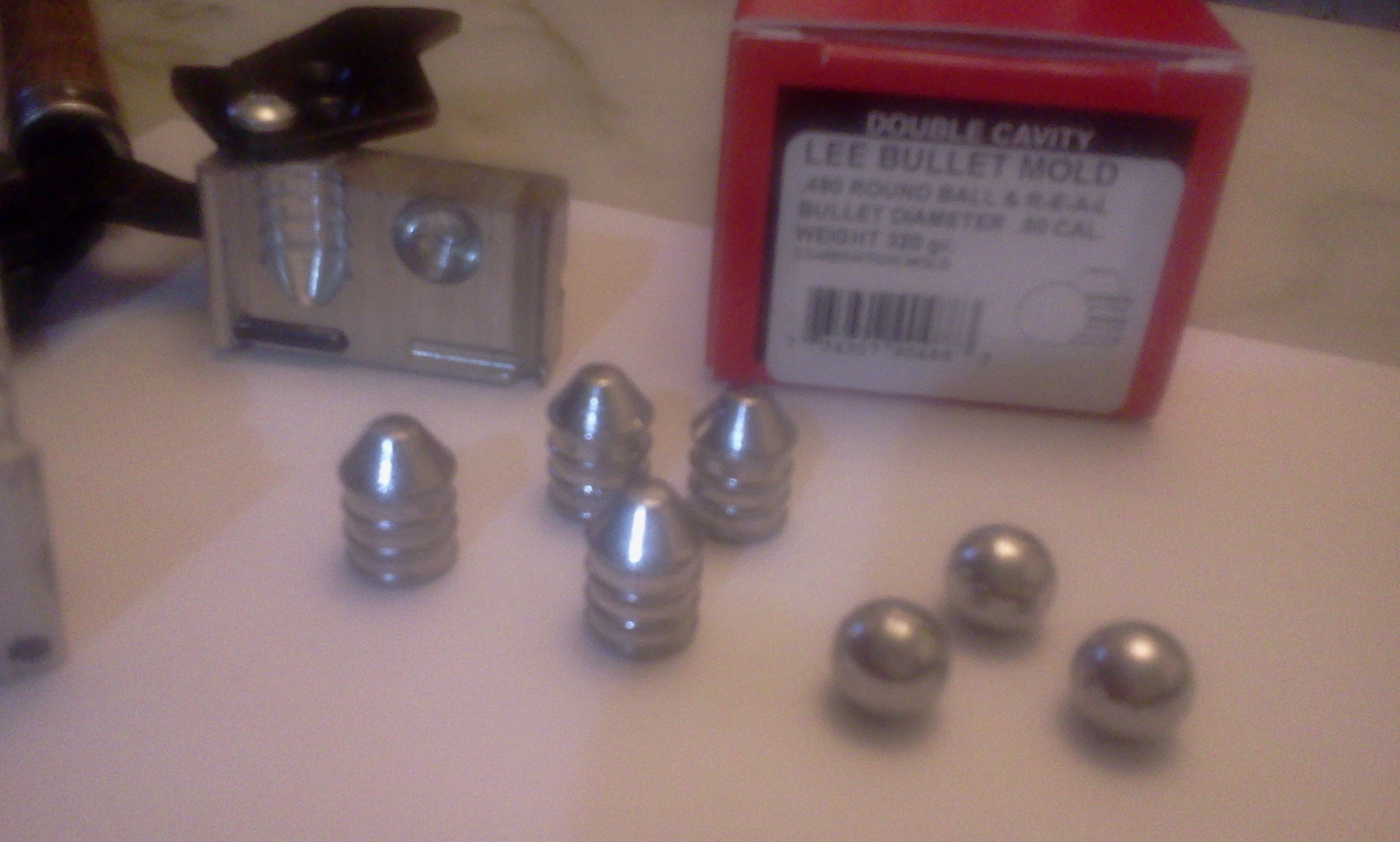

Buenas, acabo de adquirir una turquesa doble de bala real y bola, la bola es del 490 y entra bien en la pistola buckhunter del calibre 50 con calepino.
La duda viene con la bala real, cuesta demasiado meterla y para ello hay que darle unos cuantos golpes, con ello se consigue meterla quedando las marcas de las estrias y al mirar por el cañon se ve que entra un pelin de luz, con lo cual no esta tan sellado como con bola y calepino.
Supongo que todo esto es normal, no?, cuesta tanto meter la bala real en un rifle?.
Bala real y bola calibre 50

Buenas compañero, muchas gracias por tu respuesta.
Acabo de estar tirando con estos proyectiles, la coz que pega con 25 y 50 graims es impresionante, pero efectivamente hay que forzarla bastante hasta que entra, creo que ya no es cuestión de grasa si no de forzar las aletas hasta que entra quedándole la marca de las estrias, con lo cual habrá que recalibrarlas.
La pregunta es como se recalibran?, mucha gracias de nuevo...

Lo que hago al principio es meter la bala que entra casi hasta la mitad sin problema, luego la golpeo con una madera hasta enrrasarla a la boca del cañón, entonces coloco el iniciador en la punta y lo golpeo con la madera, luego meto la baqueta que tiene la punta avellanada como tu dices y la bala baja sin mucho esfuerzo, con lo cual creo que el problema principal está en la primera aleta, la más cercana a la punta que parece ser la más ancha.
Con 50 graims y los 320 graims de la bala es tremenda la coz, supongo que de lo mas fuertecillo en pistola de avancarga, claro que aún se podría poner más pólvora, pero te aseguro que ya con 25 graims va bien, hoy he tirado casi 50 tiros con bola y bala, unos 3 tiros con 50 y tengo ahora mismo la mano dolorida, tela....
Cuantos graims usas habitualmente con el Evolution?,es curioso que en el rifle entre con facilidad la bala si es del mismo calibre que la pistola y además los dos de Ardesa......
Crees que con el uso mejora la turquesa Lee?, no se que decirte..., al ser de aluminio yo creo que se estropea rápido, no?
