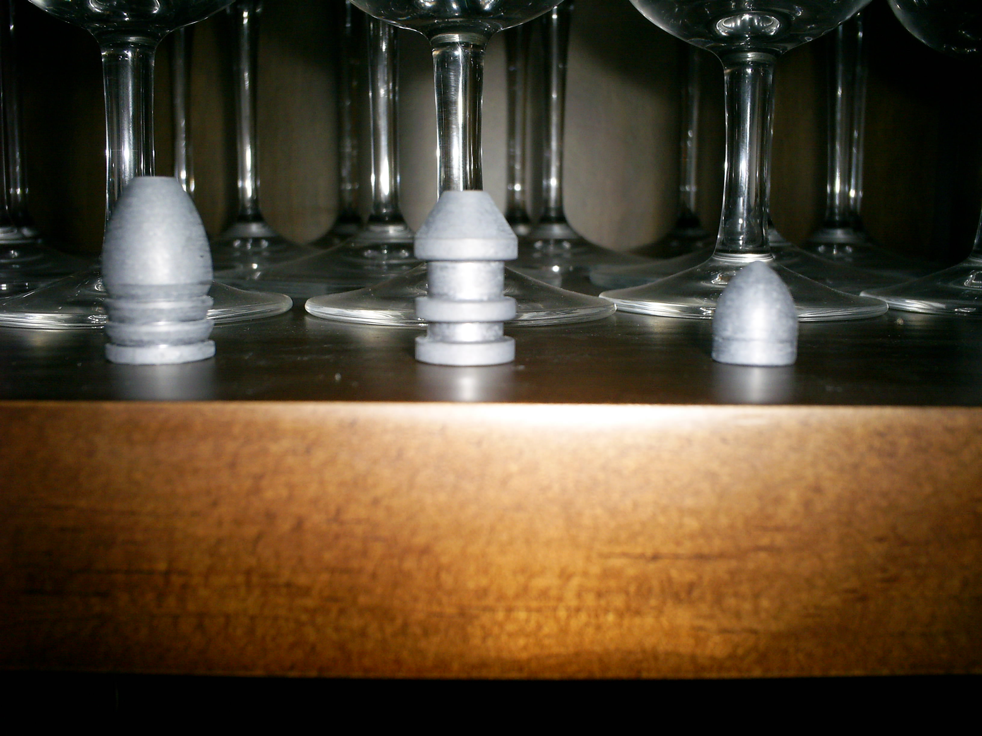

Yo tengo un remington de uberti, y para que veas que puedes disparar también otros tipos de balas, yo uso ésta otra, es un tipo de bala clásica, como las que se usaban en época, aunque había bastante variedad en formas... en la foto que te pongo es la mas pequeñita de la derecha, pesa 12 gramos...

Las que yo tiro son como la de la izquierda de la foto que te puso el amigo TELOS. También he tirado con la de la derecha, mas pequeña que al ser mas ligera el disparo es mas suave.
