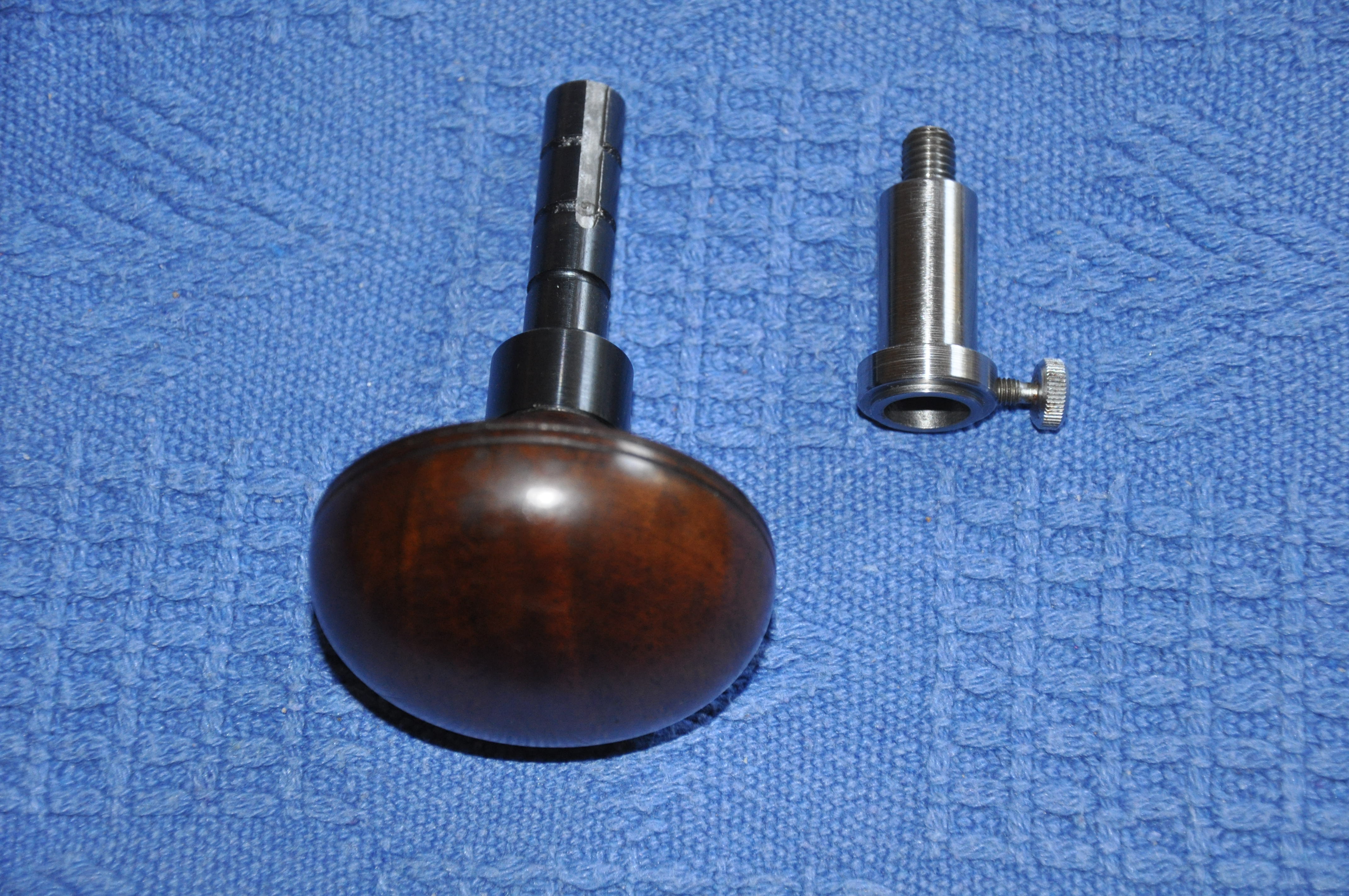

Muchas gracias por tu respuesta......el arma al que me refiero es una replica que en su tiempo no se fabricó para llevar este accesorio, por lo que se deduce que no se podría competir con el accesorio puesto.
El accesorio en cuestión es de quita y pon que solo se tarda unos segundos en ponerlo o quitarlo......en fin, la verdad es que facilita en gran medida el poder parar el arma en el momento del disparo.

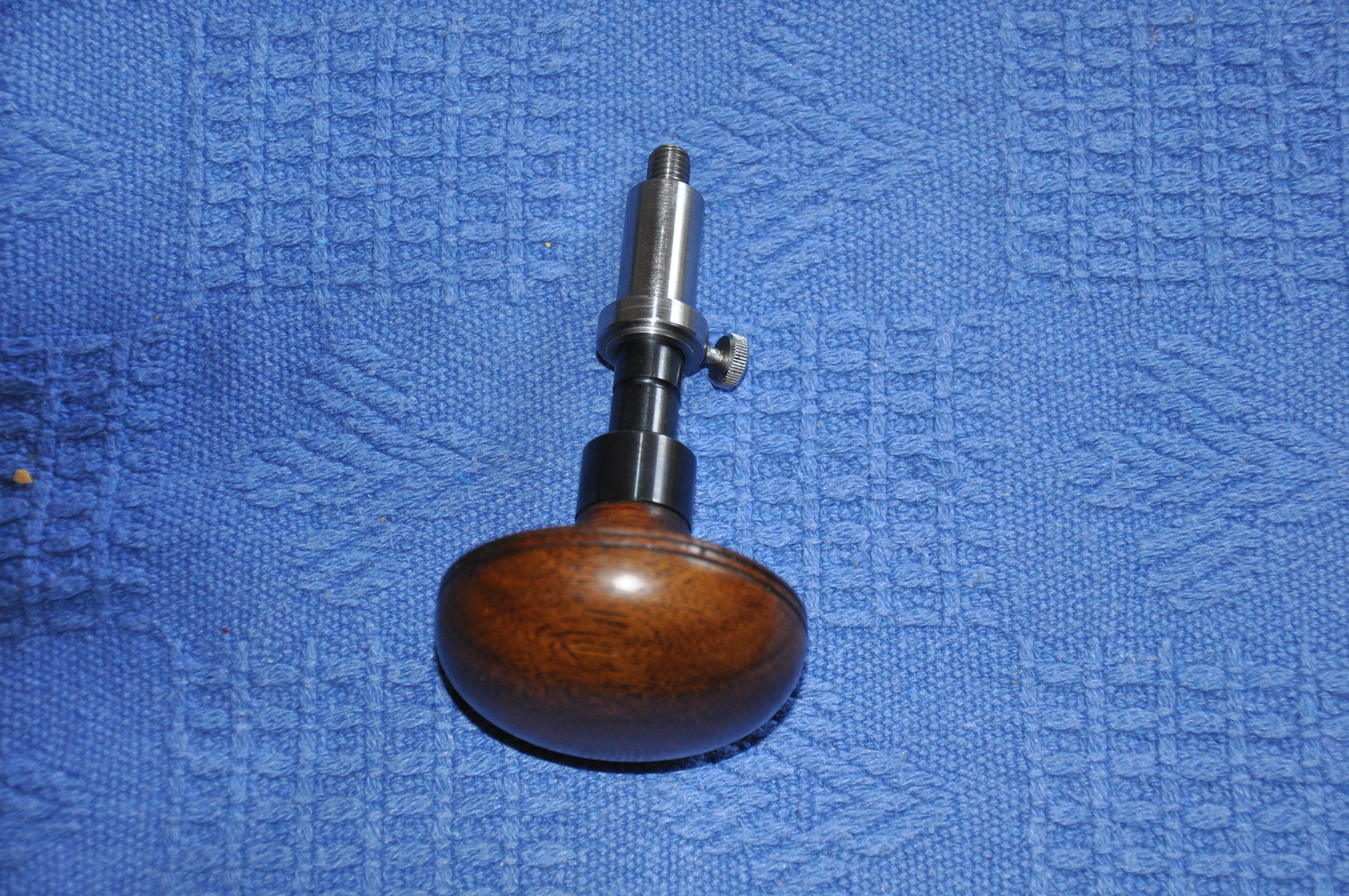

Un compañero del club que competía tiraba con un Hawken con champiñón, tomo la referencia de un armero alemán que los construyo en su época con dicho accesorio. Siempre le ponían pegas pero el presentaba la documentación de dicho armero, de todas formas las fotos que presentaste me vienen de cine. En ellas pones unos que son regulables, y el mío está adaptado de forma parecida.
En una compleción oficial ¿me pondrían pegas con este?
