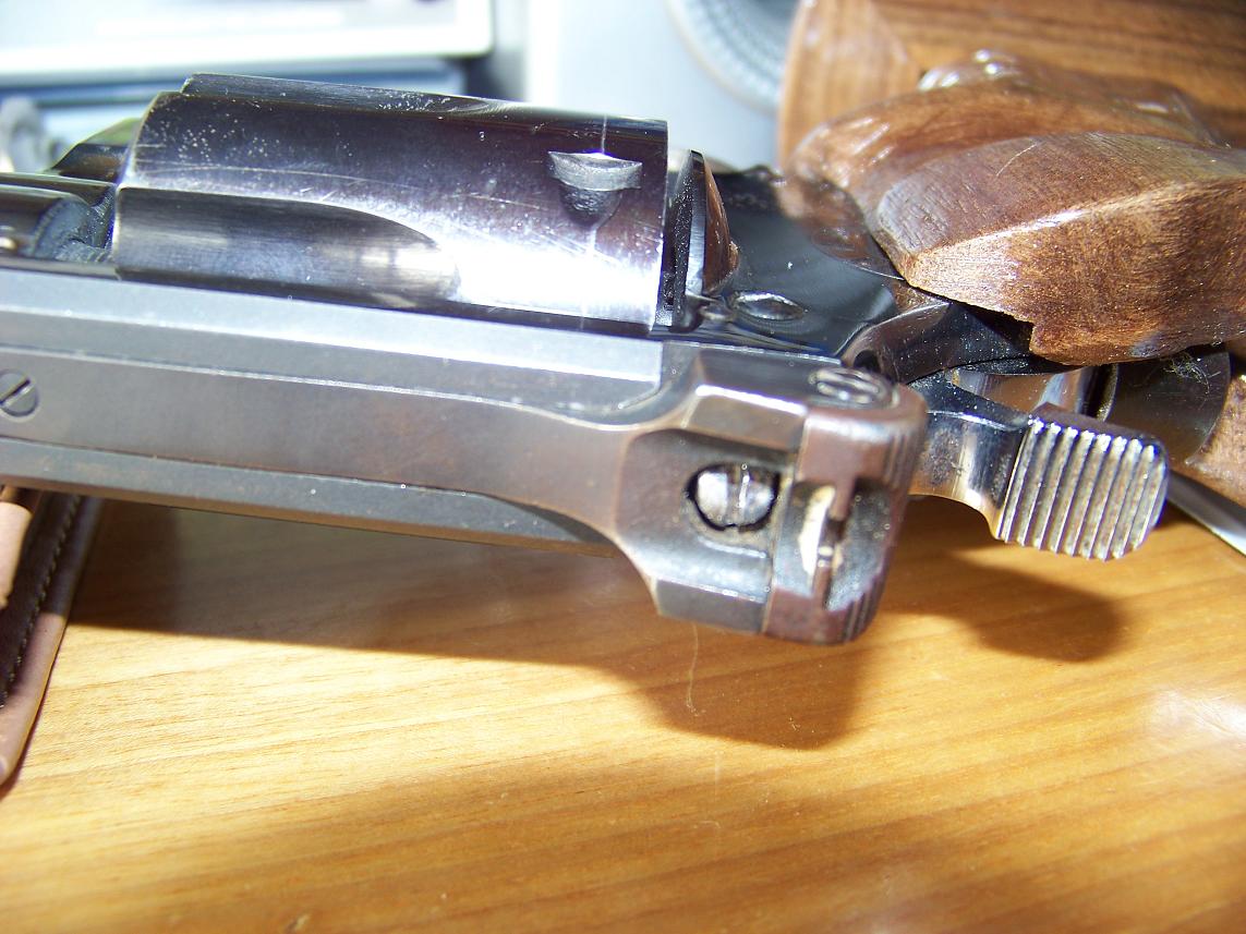

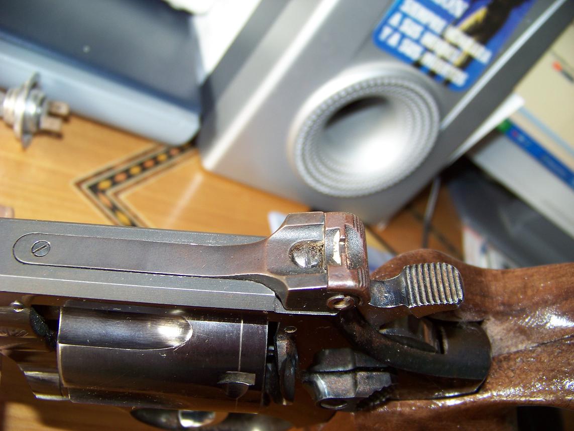

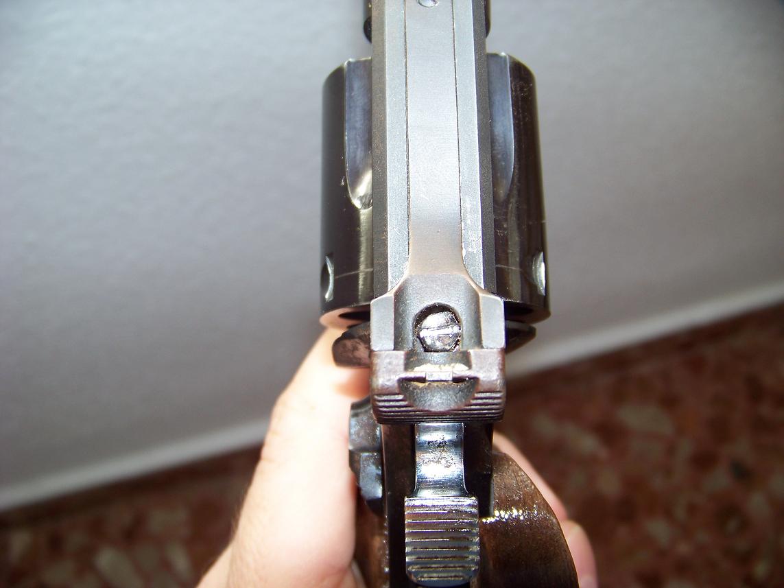

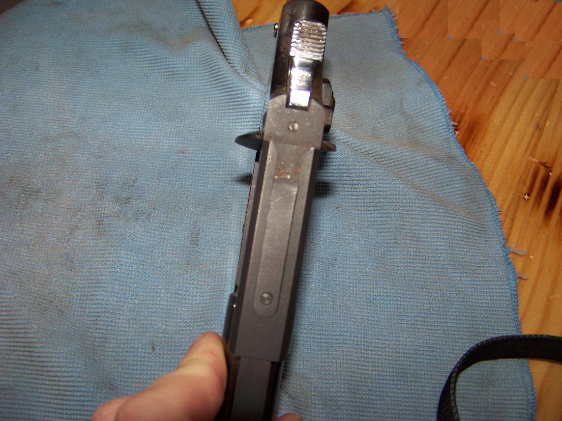

bufff es una put...a mi me paso algo parecido en un martial del 38 con el tornillo que regula el alza, el caso es que yo no lo partí, ya estaba así.
Me toco taladrar para quitar el resto del tornillo, y con un macho hacerle la rosca a un tornillo distinto....una mañana entera de domingo perdida menos mal que al final quedó bien!

marroyol escribió:FOTOS, que no has puesto ninguna :evil:

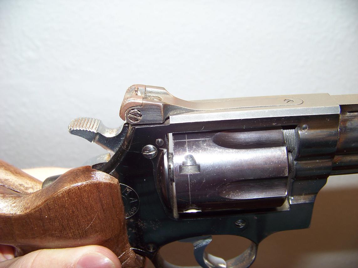

En una semana mas o menos haré fotos, ya que voy a ponerme manos a la obra con él para bajar el peso del disparador y pavonarlo, aun así te dejo unas fotos de como estaba cuando lo saqué de la subasta como se le ve el tornillo roto dentro de la rosca y otras que le acabo de hacer, el tornillo tambien es artesanal para esa rosca.

Mensajepor pablo1984 » 26 Abr 2011 15:15

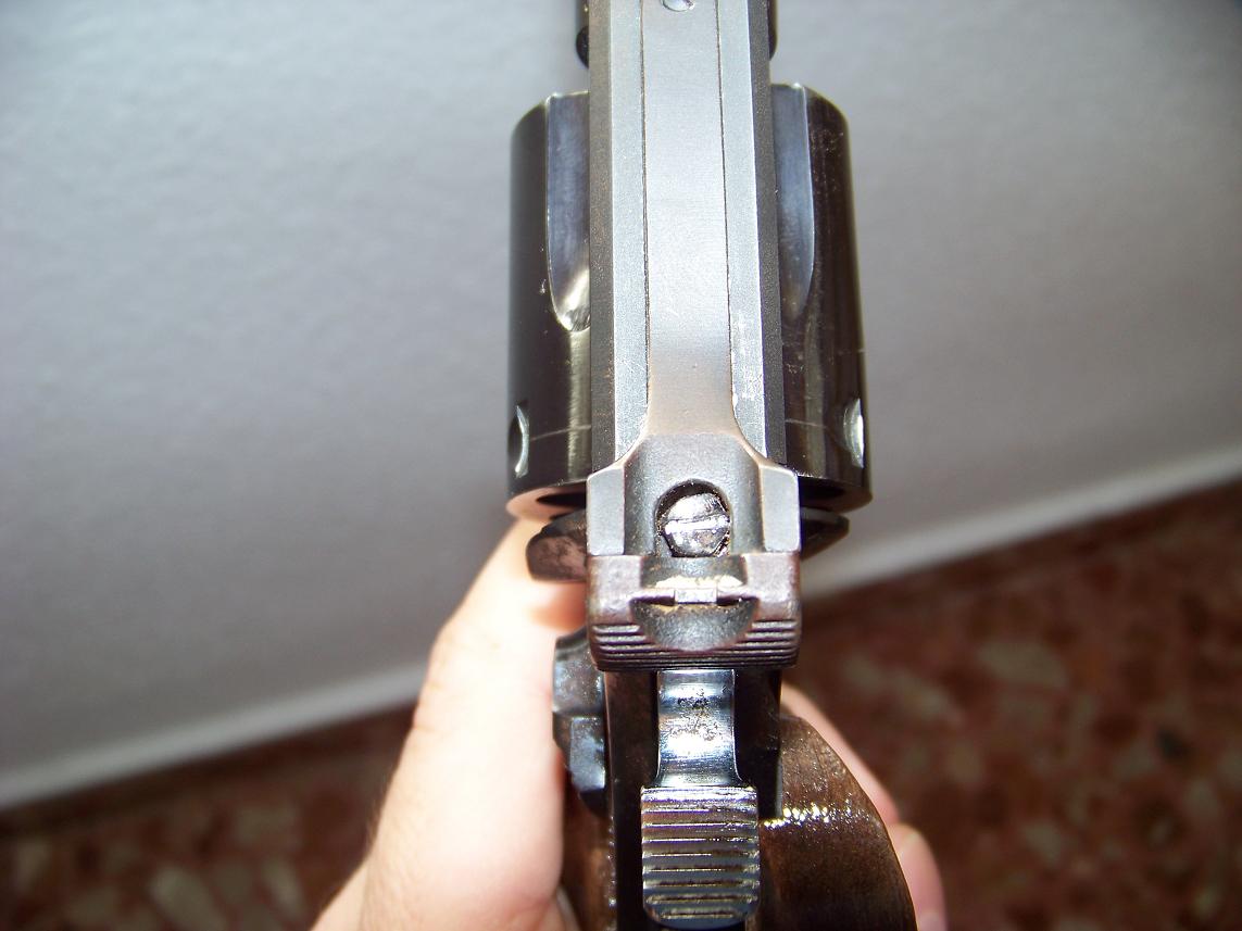

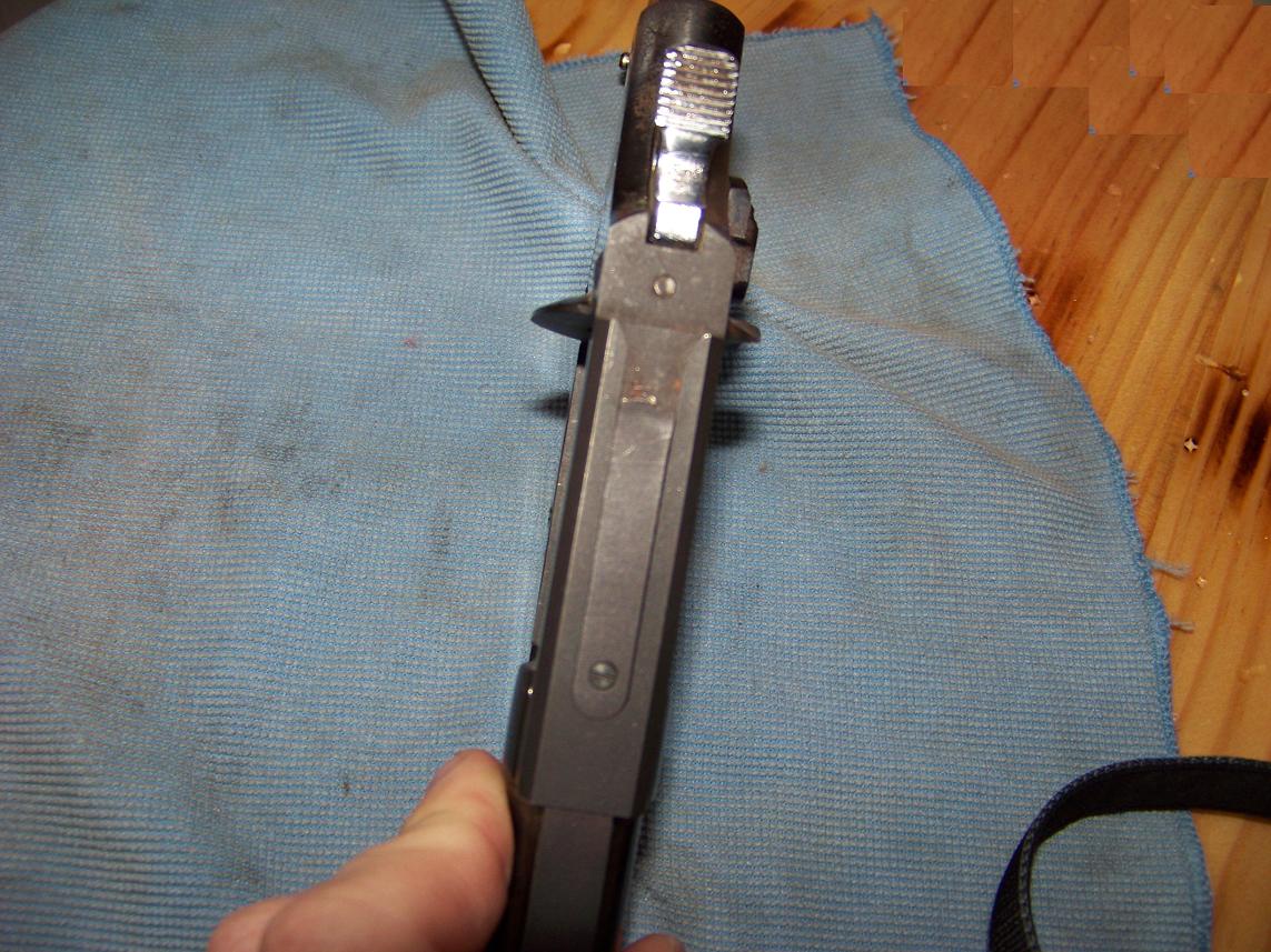

Un par más.

Mensajepor marroyol » 26 Abr 2011 15:29
:apla: :apla: :apla: :apla: :apla:
Ahora con esas cachas y la mira regulable hasta le darás al 10. :pist:

Mensajepor pablo1984 » 26 Abr 2011 15:32
marroyol escribió::apla: :apla: :apla: :apla: :apla:
Si te digo la verdad desde que lo tengo solo he tirado un tambor, como te dicho esta tarde me pondré con el disparador y en cuanto lo tenga acabado lo presentaré en sociedad!! :oops: :mrgreen: :wink:

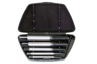

Lo que puedes hacer es meter un macho-izquierdas de manera que se rosca en el hueco de la chimenea y tira del resto hasta que lo saca, si eso falla habrá que taladrar y hacer rosca nueva.
Los venden en las chinos y en ferreterías cada uno de la calidad que pagas

Estos machos extractores, deben ser de la máxima calidad, (ni se os ocurra comprar en los chinos) Podéis imaginar lo que pasa si se rompe estando dentro de la chimenea y no queda donde agarrar. Taladrar ya no se puede, pues la broca resbala sobre el acero del macho y se desvía.
Te has cargado el tambor. Hay que manejarlos con gran cuidado.

A mi me ha pasado lo mismo hace una semana, como bien te ha dicho el amigo Salitre.
Lo solucioné en menos de un minuto con el extractor "Boa Grabit"
Es un macho extractor a izquierdas de una calidad de asombrar. Agarra el tornillo aún lleno de aceite y lo extrae que ni te lo crees.
A mi me lo prestaron, pero me voy a comprar uno. O dos, si mi amigo Salitre sigue queriendo uno. :wink:
