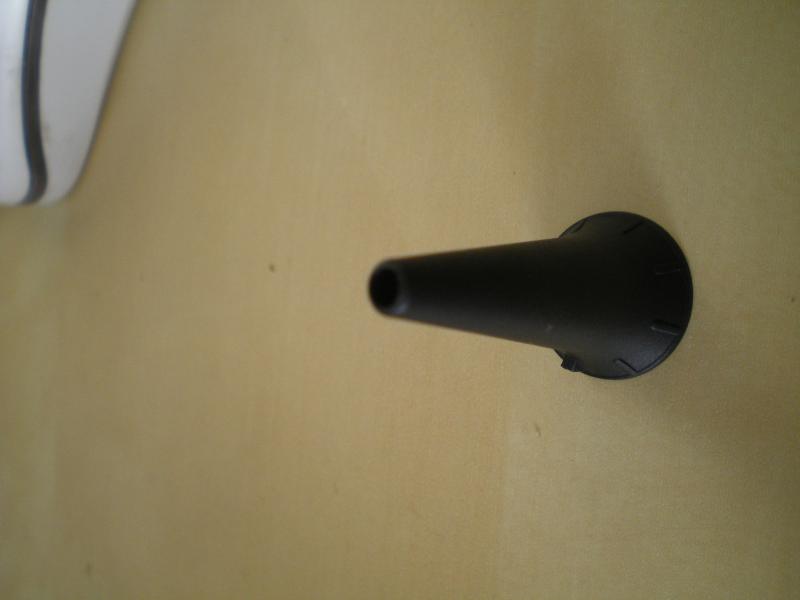

Pues nada, como sigo sin polvora negra (hasta el martes, espero), voy juntando infraestructura para mi remington. Primero, otoscopios de un solo uso como embudos (en mi caso gratis, descarte de un centro de salud), pero muy baratos en ortopedias:

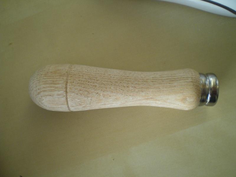

También tenemos mango de baqueta (realmente mango para limas, 60 centimos en la ferreteria del barrio):
Algo are con el aro metalico del extremo para que no me raye la boca del cañon. De todas maneras, que malo es el aburrimiento...

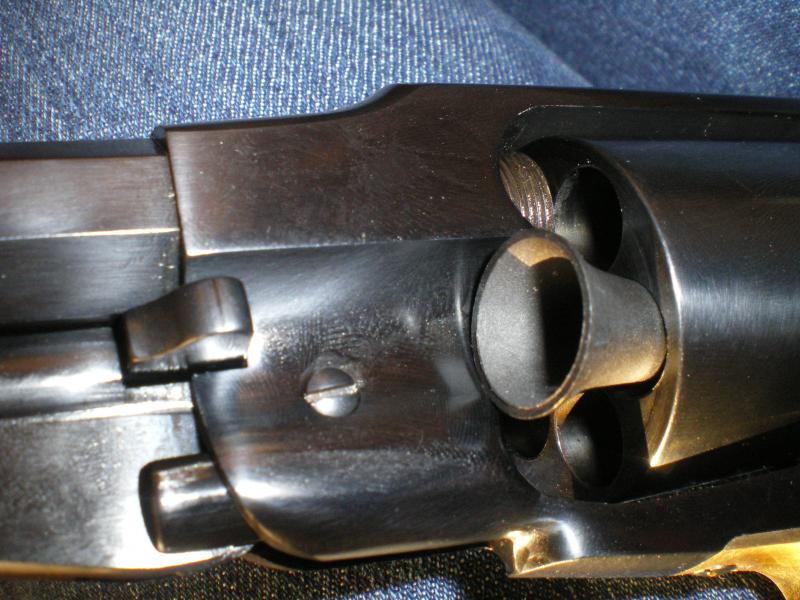

Hola amigo, el embudo del otoscopio creo que entra demasiado en la cámara. Yo le acortaría la longitud un poco. Aunque es muy buena idea. Hay quien tornea embudos especiales para revolveres de avancarga, que la verdad es que van fantásticamente, yo tengo uno de aluminio torneado... excepcionalmente práctico.

Tengo que calcular que efectivamente quede del tamaño adecuado, pero al ser de plástico es muy fácil cortarlo. Pero en fin, mientras que llega la polvora me voy distrayendo.

pues... te voy a subir una foto del mío para darte ideas!!

Gracias, veremos la fotos y plagiaremos. Mientras, me he mercado una varilla de aluminio bruto de 6 mm de diametro (1 metro de longitud) por 2.45 euros (en el aki). De ahi pienso sacar varias baquetas para limpieza del revolve junto con el mango que puse. Al ser alumnio blando creo que no marcarán el acero del revolver. Ahora me queda cortar, redondear la punta y hacerle un agujero para pasar el trozo de bayeta... Sugerencias de longitud? Cuanto debe sobresalir, si algo, del cañón por el lado del cilindro?

El latón tiene la dureca perfecta para las baquetas, yo me agencié una del Sr. Galán, excelente.

Por fin...

Gracias por la foto, no hay color con el embudo profesional, ahora el otocopio para salir del paso creo que me servirá al principio. En cuanto al latón, he dudado entre laton y aluminio. Efectivamente el latón es el más adecuado, pero el alumnio quizás sea más facil de mecanizar y es mucho más barato :D

Te aseguro que por el peso y dureza más de uno lo querría tener todo en aluminio :mrgreen: pero, además en avancarga, con lo cargados que vamos el aluminio es genial, mira mi embudo, es de aluminio...

Ademas el alumnio es bastante fácil de mecanizar (estoy pensando utilizar una terraja para poner una rosca métrica en la punta), aunque algo más blando que el laton. La varilla es de 6 mm de diametro y tiene una pinta la mar de resistente. Me falta ahora ver como me las ingenio para el lavador...
