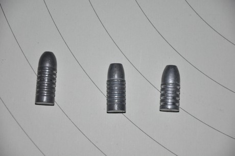

Hola a todos, tal como dice el anuncio querría consejo para estas armas y a esta distancia. El Rygby es el de cañón largo y del estriado bueno, con este tengo menos pegas ya que las cargas y semola se pueden modificar mejor. El problema lo tengo con el IAB y los tres pepinos que quiero utilizar, las fotos las coloco mas abajo. De izq a derecha, Bala larga de Pedersoli 485 Grs, Bala larga de Lyman 450 Grs (451 las dos) y la ultima de Lyman 405 a 458. El IAB tiro con la de 405 y da un zapatazo de padre y señor mío, claro que para tirar a 300m pensé que se puede meter los dos personajes mayores. La pólvora seria 3f no la suiza, estoy preparando cargas de 45,50 y 60 Grs. Primero quiero ajustarlo un poco a 100m y después intento darle a 300,je,je.
Si alguno tiene experiencia con alguna a 100m se agradecen comentarios
Saludos cordiales

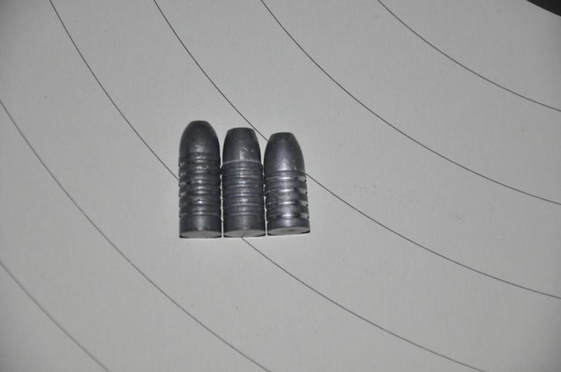

Hola a todos, tal como dice el anuncio querría consejo para estas armas y a esta distancia. El Rygby  00

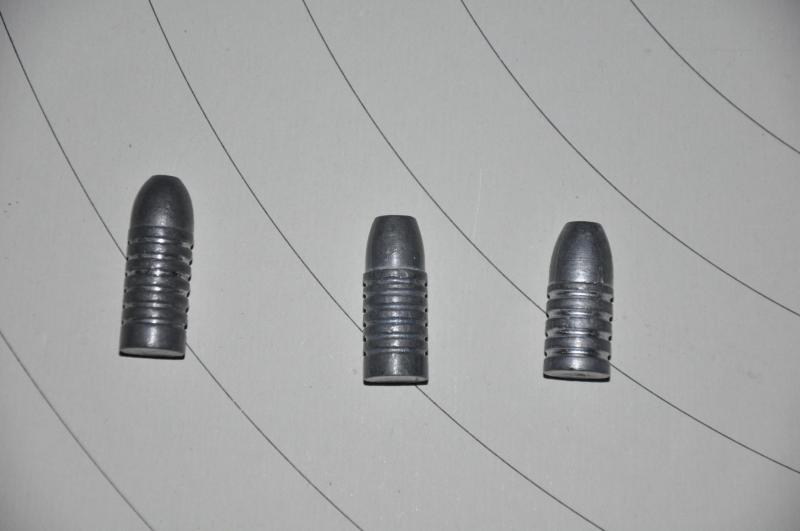

Hola a todos, tal como dice el anuncio querría consejo para estas armas y a esta distancia. El Rygby  01
