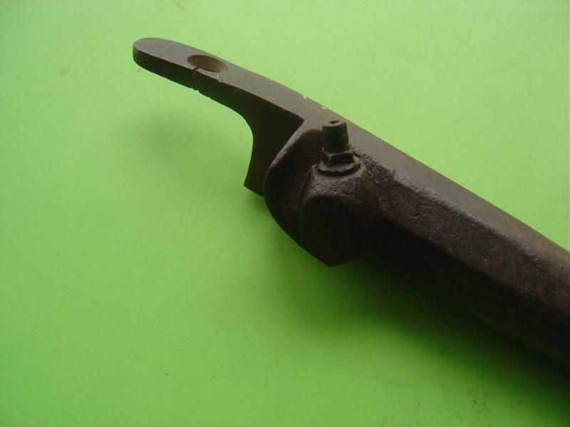

foto de la chimenea 1º
Tengo un rifle (antiguo) de piston que tiene una chimenea de cuello cuadrado y no puedo aflojarlo asi 90

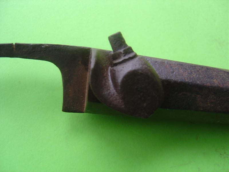

Mensajepor paramotor » 15 Feb 2011 15:03
Tengo un rifle (antiguo) de piston que tiene una chimenea de cuello cuadrado y no puedo aflojarlo asi 100
chimenea 2

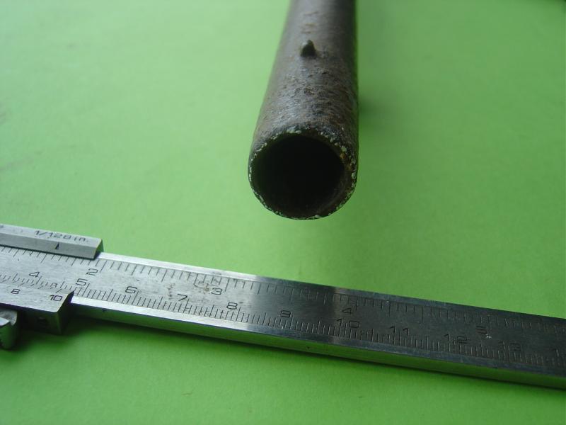

Mensajepor paramotor » 15 Feb 2011 15:05
cañon entero
Tengo un rifle (antiguo) de piston que tiene una chimenea de cuello cuadrado y no puedo aflojarlo asi 110
cañon entero

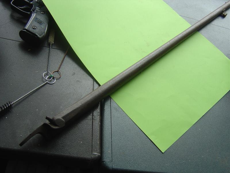

Mensajepor paramotor » 15 Feb 2011 15:08
de frente
Tengo un rifle (antiguo) de piston que tiene una chimenea de cuello cuadrado y no puedo aflojarlo asi 120
cañon de frete

Hola compañeros he puesto algunas fotos de la chimenea, fijaros que es de cuello cuadrado.

Mensajepor Salitre » 15 Feb 2011 15:27
Hola PARAMOTOR: Vistas las fotografías, creo que esa chimenea, solo te saldrá calentando, y posíblemente tendrás que hacerlo mas de una vez.
El óxido ha soldado todo formando un bloque.
Un abrazo
