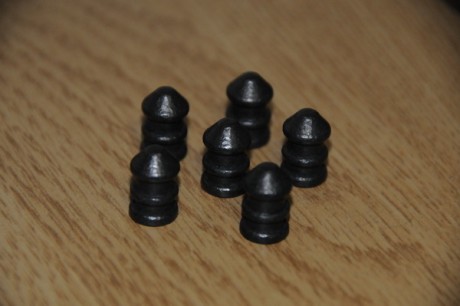

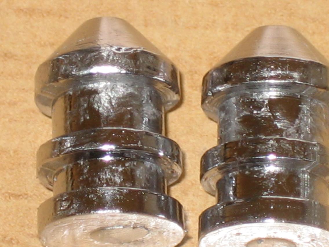

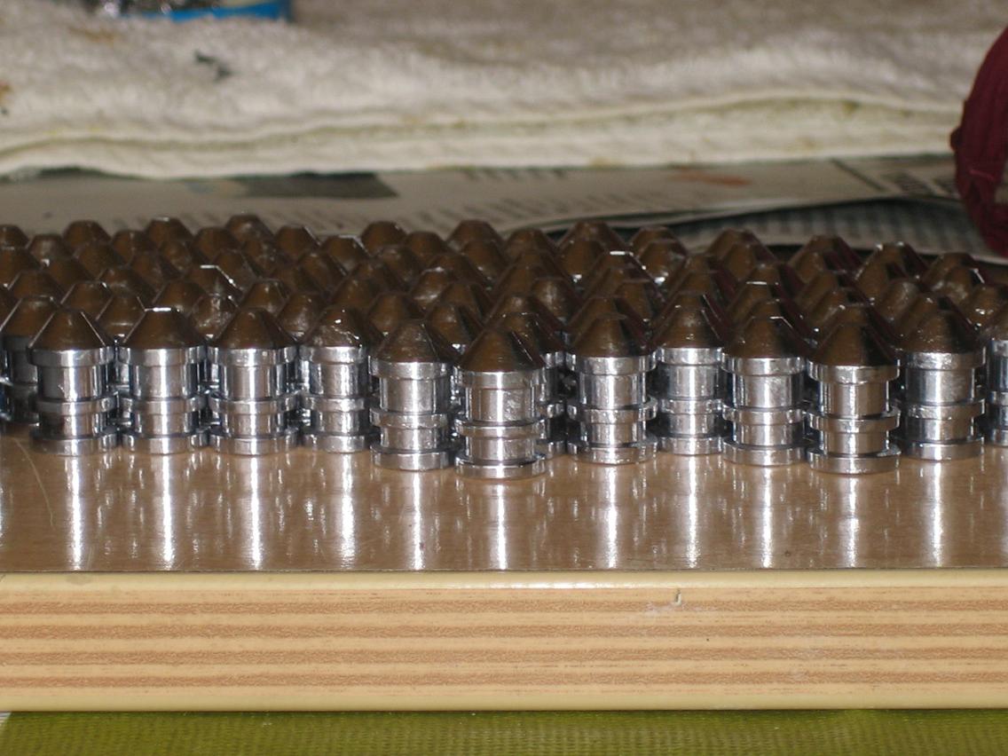

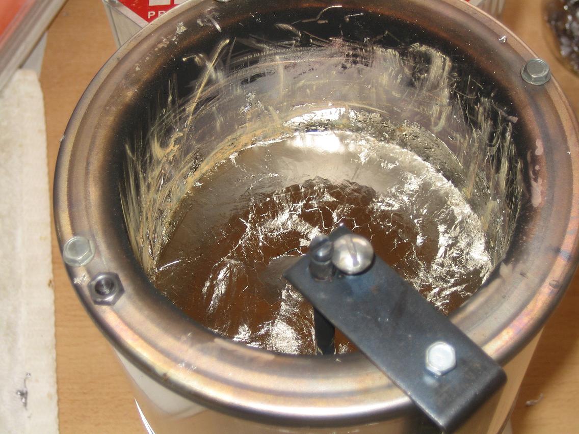

Hola compañeros adjunto fotos de mi primera experiencia de fundir balas,despues de que se calentara el horno y dejara de echar humo empece a poner lingotes hasta la mitad de su capacidad le puse la cera y cuando termino de quemarse removi el plomo con una cuchara para sacar la escoria , a partir de ese momento regule la altura para la turquesa calente un poco la turquesa con soplete de fontanero y empece a fundir, las primeras no salieron bien del todo las deseche y segui fundiendo y este a sido el resultado.

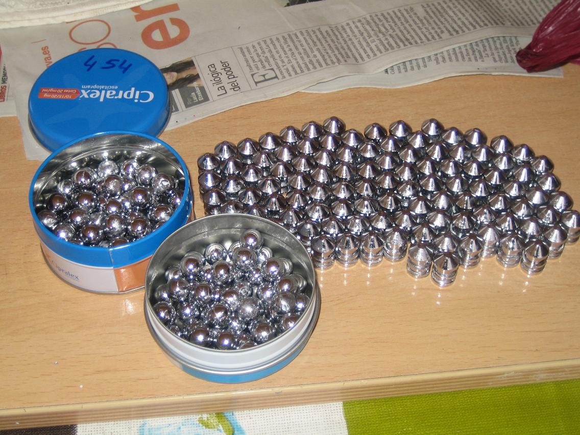

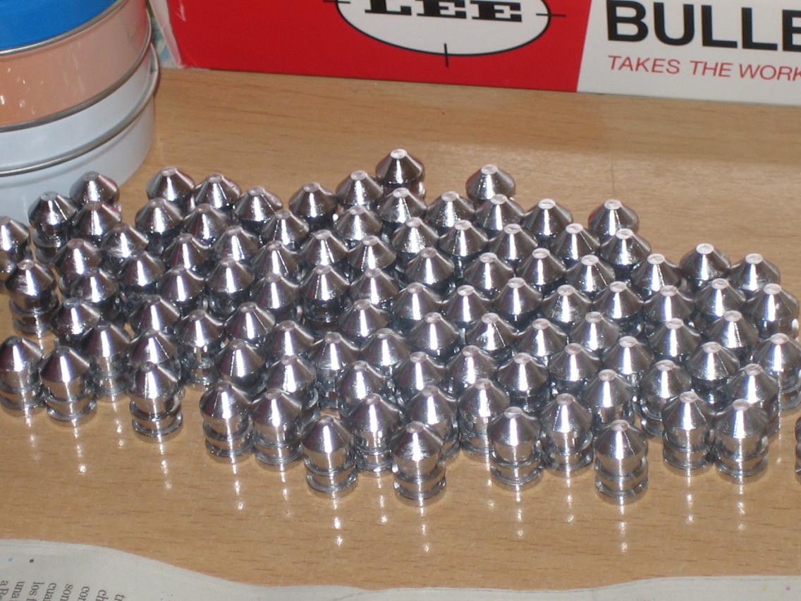

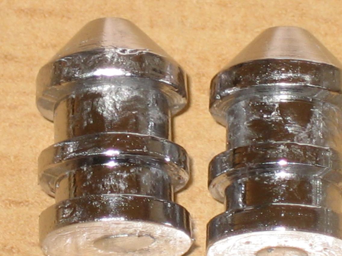

Mas fotos

Tienen buena pinta. Parecen de plata.

Sin entender del tema diría que están cojonudas, al menos de aspecto y brillantez :D :wink:

En las otras no se aprecia, pero en las de la primera fotografía, parece que la turquesa estaba algo fría. Mejor mas caliente. Para ser la primera vez te salieron muy bien. A seguir con ello.

Que buena pinta tienen pacificador, yo también empiezo a fundir ahora, a proposito de lo que comentas:
Primero dejas calentar el hornillo, cuidado, te lo puedes cargar si lo haces a menudo, Lee recomienda dejar un par de centímetros de plomo en el crisol cuando se termina de fundir, así a la siguiente vez no se recalienta en exceso la resistencia, se distribuye la energía calentando el plomo que ha restado de la última vez y previene también la oxidación. :wink:

Mi humilde impresión es que estan correctamente fundidas, antes de fundir con algo mas de temperatura pruebalas, el plomo fundido al límite inferior de fusión siempres será mas blando y de mejor calidad para la avancarga.

HOMBRE!!!! cuanto tiempo!!!, pues si que tienen buena pinta esas maxis!!! las de la primera foto coincido con el compañero en que seguramente la turquesa estaba fria, pero el resto parece que estan bastante bien, si te aburres, que lo dudo, puedes agrupalas por peso, pero solo si te sobra tiempo.

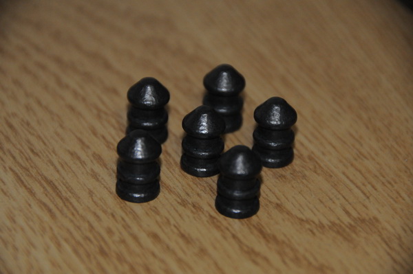

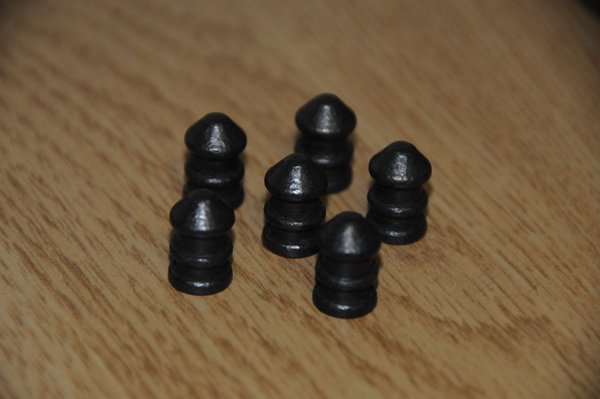

Muy chulas, el otro día hice yo unas cuantas. Aquí unas tratadas con cera de fundición, por darles una nota de color je,je, estaba tratando unas bolas y éstas estaban cerca y fueron para la lata.
