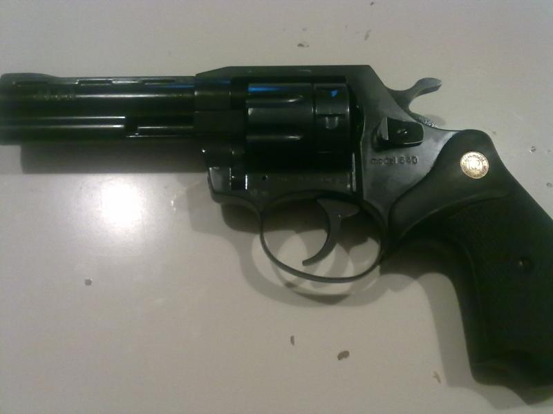

hola, hace poco compre un revolver por internet, un alfa 640 nuevo a buen precio 150 con tres cajas de municion que me regalaron, mi sorpresa es que en un lateral va marcado con 7,5J, no se pero eso de los 7,5 julios no me lo creo ya que he disparado con el y tiene bastante potencia ya que atraveso una chapa de 1mm, que solo conseguia atravesar con mi norica storm, con una gamo que tenia no lo atravesaba y con municion especial tipo prometeus, la normal en la carabina no lo atravesaba y con el revolver hace unos agujeros perfectos, el otro dia en andorra compre municion de punta conica, la cual no me entra en las recamaras, y fijandome bien, tiene la parte donde entra la baina mas estrecha y donde va el proyectil como un esclon que es algo mas ancho, las recamaras es como un tipo de conos, no son rectas, y creo que es por eso por lo que no entra la municion ya que en la caja pone 6mm flobert, no se si mi revolver sera una edicion limitada en potencia o algo, en cambio he visto por este foro que hay gente en el alfa 660 si le entran, y bueno no lo entiendo, a ver si alguien entendido en el tema me ayuda, gracias

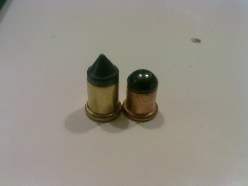

Ya te comentè que no me cuadra que no te entre la conica en el tambor.
Mira estas medidas y comparalas con la tuya.
- 6 mm Flobert (5,6x7mm) , bala redonda. El pionero, creado en 1845.
- 6 mm Flobert (5,6x6,5mm) bala puntiaguda.
- 6 mm de Bosquettes (5,85x7,5mm) doble culote y la bala puntiaguda.
- 6 mm Nacional (5,85x7,7mm), Bosquette de precisión.
- .22 BB Cap ( 5,7x7,5mm), derivado del Flobert redondo.
- .22 BB Cap (5,6x7,5mm) bala redondeada.
- .22 BB Cap (5,7x7,5mm) bala cónica
Puedes poner una foto del revolver?

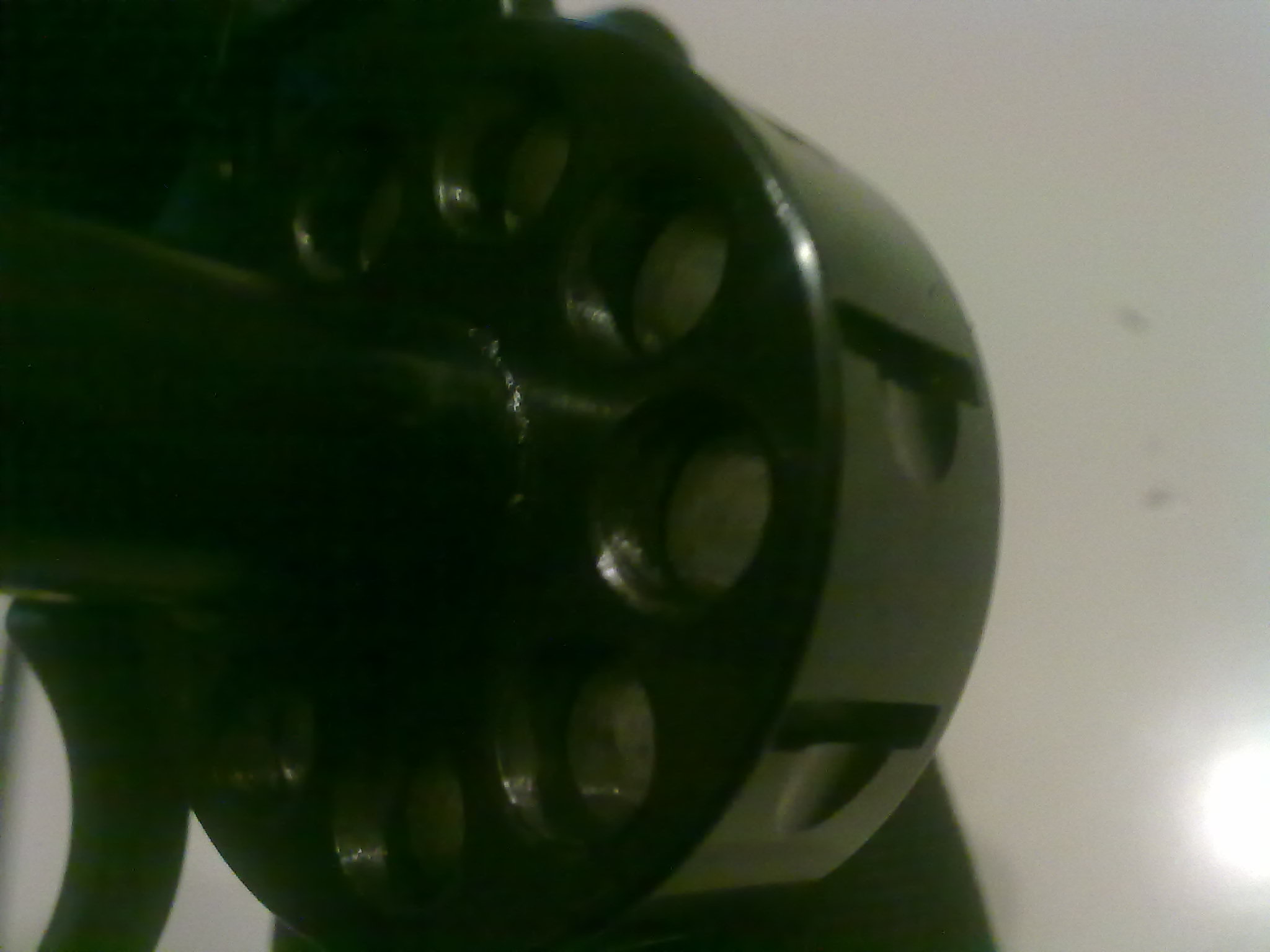

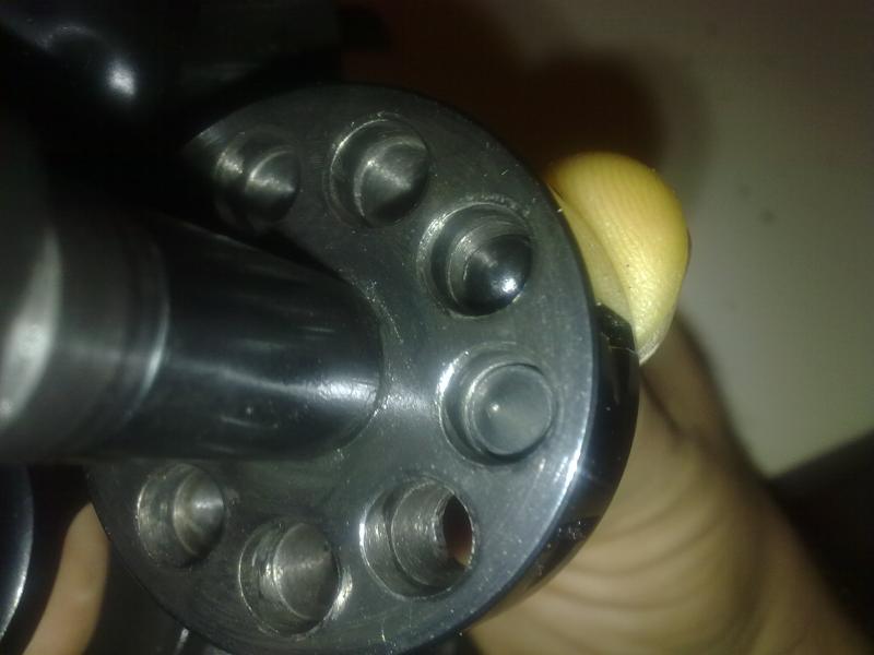

bueno pongo unas fotos en donde se puede apreciar el escalon de las recamaras, el problema lo he solucionado, puliendolas un poco, se ha quedado perfecto, ahora la municion entra ajustada y dispara bien, la de balla redonda entra un poco mas suelta,creo que son las milesimas que indiaca el compañero, ya que el de punta redonda es 5,6 y los otros un poco mas, pero en la caja pone 6mm flobert, bueno esta municion de larga tambien va justa en las recamaras, merefiero en la largura, pongo fotos.

Ves...era un minimo defecto de tu revolver...un poquito de lima....y listo.

jeje un poco bastante de dremel porque es acero y del bueno, si ese pequeño retoque entraban demasiado forzadas, y luego no salian, ahora entran un poco prietas, no se caen del cilindro, se disparan bien y se estraen con suavidad las bainas del cilindro, gracias
