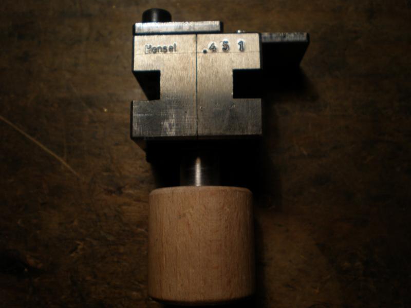

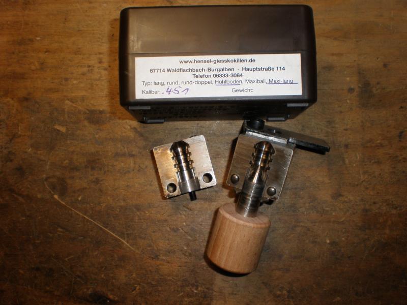

Mensajepor riparvia » 30 Ene 2011 20:09
Ahí va compompañero. Vaya calidad, ni los de RCBS.
Les he pedido a los de HENSEL de Alemania una turquesa que hace la bala, como la tuya pero con la base 20
Les he pedido a los de HENSEL de Alemania una turquesa que hace la bala, como la tuya pero con la base 21

Gracias, tiene buena pinta, pregunto, al tener la base hueca como las minié, que psa que se comporta igual que una minié????

Que buena cara tiene.

Telos escribió:Gracias, tiene buena pinta, pregunto, al tener la base hueca como las minié, que psa que se comporta igual que una minié????
Seguramente, mejor dicho, seguro, que alguien más entendido que yo te dará una explicación más concreta y técnica, pero yo entiendo, que cuando recibe la patada de la deflagración fruto de la ignicción de la polvora, además de achatarse al ser incapaz de conseguir la velocidad inicial que le da el fuego, se ensancha el culote, lo que le permite que no se escapen los gases y tome mejor las estrías. Esta es mi esplicación, que no se si es cierta o no, pero es la mia. Lo que si he visto, es que el proyectil deja un agujero perfecto, como si el obliterador de un interventor en ruta de Renfe se tratase.

Pero esas balas, aunque maxis, son Minie ¿No?

Salitre escribió:Pero esas balas, aunque maxis, son Minie ¿No?
Pues si amigo Salitre, lo son y te aseguro que van de cine.

Hola riparvia, si te funciona te funciona pero mucha carga me parece a mí, has recuperado alguna bala? si lo haces mírale el faldón, con tanta carga corres el riesgo de que se empiece a fundir y se te emplome el cañón, ya sabes que yo uso las Maxi de Buda y mis cargas están muy por debajo, uso una vaina del 38 como carga que serán unos 20 greins de suiza del 2 y algo menos de sémola y no limpio entre disparos y me funciona, pero cada arma es un mundo.

Amigo POLVORA. A las balas Minie, no se les debe poner ni taco ni Sémola. Solo pólvora y bala, para que dilate bien y tome el estriado.

Hola Salitre, estamos de acuerdo pero esas cargas no crees que son excesivas?, no hay riesgo de fundir el faldón y emplomar? a pesar de tener el curso de recarga no soy un experto en balística, así que me dejo aconsejar y adapto las cargas a mi arma y una vez funciona reduzco la carga todo lo posible para que el disparo no sea desagradable, eso sí sin que pierda precisión.
