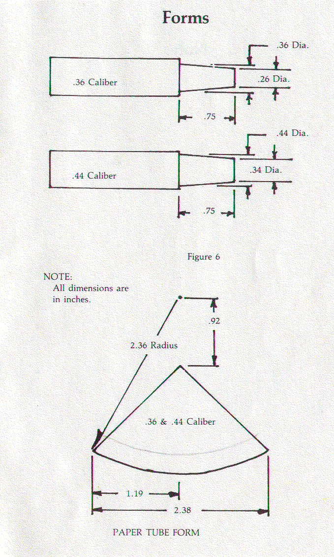

Yo uso cartuchos tronco-cónicos, que son más fáciles de introducir en la recámara.
A ver si puedo adjuntar una imagen (soy pelín negao) con las dimensiones del tronco de cono que uso como matriz. Lo hice de madera, en un torno.

Dimensiones del los madriles para cartuchos cal.36 y .44
El "abanico" de abajo son las dimensiones del papel nitrado, o papel de fumar.
Ojo a las dimensiones que están en centésimas de pulgada.
Con una calculadora se pueden convertir a milímetros.
Tengo hecho un tutorial sobre elaboración de cartuchos con este material, pero está en Word y no sé si se puede adjuntar tanto texto y fotos (malas) en un mensaje...

Re: ¿Dimensiones moldes para cartuchos revolver?
Curro:
¿Cómo determinas la longitud de tus cartuchos? ¿A ojo, o por prueba-error?
Es que con mi sistema (que no es mío, sino de W. J. Kirst*), al ser troncocónicos los cartuchos, consigo que entren fácilmente en el tambor y tener la carga justa.
También es cierto que el abanico de papel que aparece en la imagen es papel de fumar, así que uno de los lados rectos está ya engomado.
De esta forma, enrollas la parte curva del abanico alrededor de la base del mandril, cierras con la parte engomada, y pliegas el vértice del cono, que también está engomado, sobre un costado del cartucho.
Sólo tienes que añadir la pólvora, la sémola o un taco si lo requiere, pegas el perímetro de la boca del cartucho, y colocas la bala en la boca.
Tienes listo tu cartucho.
Es más fácil de ver que de explicar.
A ver si Salitre consigue subir un tutorial con fotos que le he mandado.
