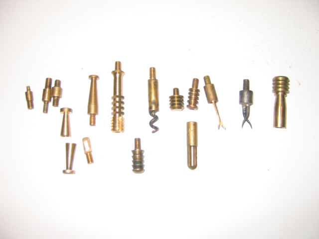

SI. Sabes que pasa LESAKO, que torno mecánico tengo como para hacermelas de latón o aluminio. La quisiera de madera. Es para la escopeta que me estás restaurando.
Te mando una muestras de las piezas que me hago.
Eso, que si hay alguien que sepa donde hacen baquetas de madera a medida no solamente de largo, si no 20
