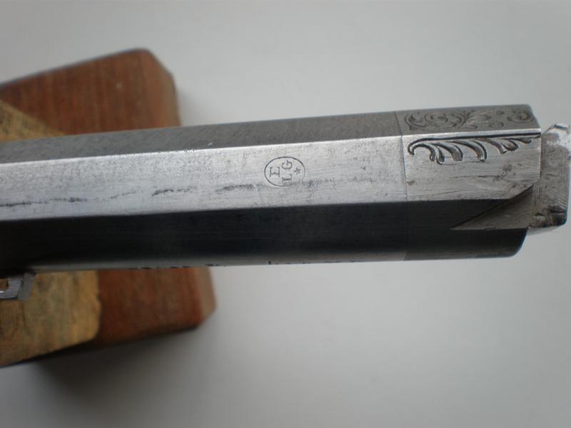

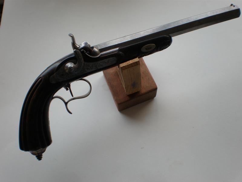

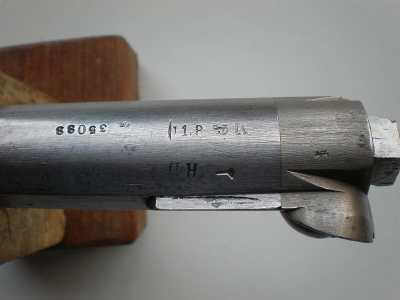

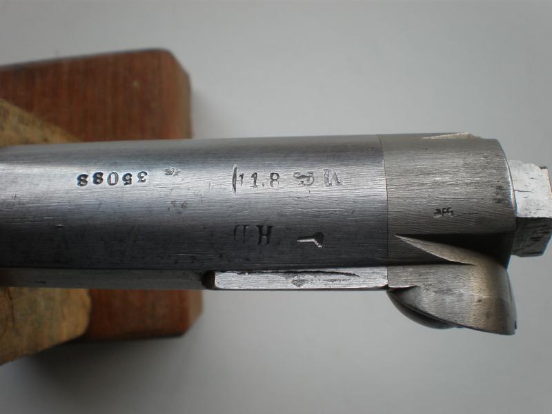

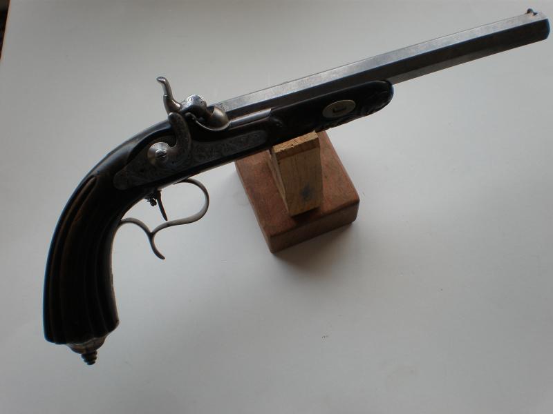

Una Europa original Belga de LIEGE. Le entra una bola del 464, por lo que agradeceré sugerencia de cargas.
Mando amplio reportaje.

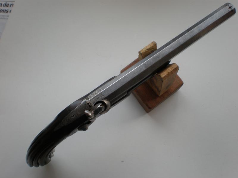

Más fotos.
Mando 10
Mando 11
Mando 12
Salitre
Mensajes: 4652
Registrado: 02 Nov 2008 05:01
Re: Y ESTA,......LA ÚLTIMA DEL 2010.
Mensajepor Salitre » 29 Dic 2010 16:51
Solamente viéndole el estriado, se conoce que es una original.
Preciosa pistola RIPARVIA. Tiene pinta de disparar de maravilla
Feliz año y un abrazo

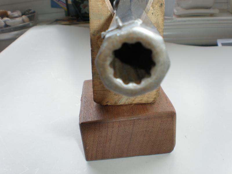

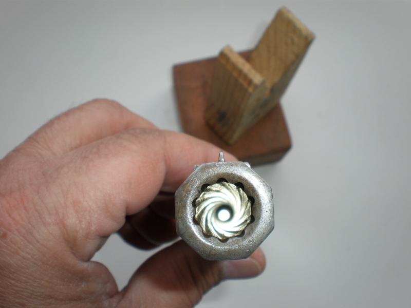

percussion
Mensajes: 503
Registrado: 18 Ene 2008 09:01
Mensajepor percussion » 29 Dic 2010 17:05
Riparvia
Enhorabuena, yo tengo una parecida pero en calibre .457.
Mi recomendacion, 11 grains de suiza n2, y calepino de 0,3mm.
Hice varias pruebas con semola y con taco de fieltro pero no he notado ninguna ventaja con respecto a una u otra opcion.
Si que te recomiendo que puesto que las estrias son someras no pongas calepinos finos pues tendrias problemas con la perdida de gases, (viento balistico), tampoco te recomiendo bala forzada, pero en este mundo cada uno lo cuenta segun sus propias experiencias, a disfrutarla y a conservarla pues son obras de arte.

Orion
Mensajes: 2861
Registrado: 31 Ene 2008 08:01
Mensajepor Orion » 29 Dic 2010 18:25
Está muy bien conservada. Que bonita pistola.
Ya contarás que tal tira. :ypist:

ripavia, permiteme que te comente:
El blanco quizás denota una falta de energia en el impacto, (rompe el papel desgarrandolo), creo que deberias de cargar (si puedes)con Suiza nº1 o subir algo la carga de la nº2 y de todas maneras bajar algo la sémola que creo que te reduce demasiado la velocidad del proyectil.
Otro detalle si te fijas en la fotografia que enviaste la estria es muy profunda y seguramente admite un calepino bastante grueso, quizás la dispersión que se observa se sustente en la falta de un sellado eficaz del proyectil.
No es una critica es un intento de ayudar.
