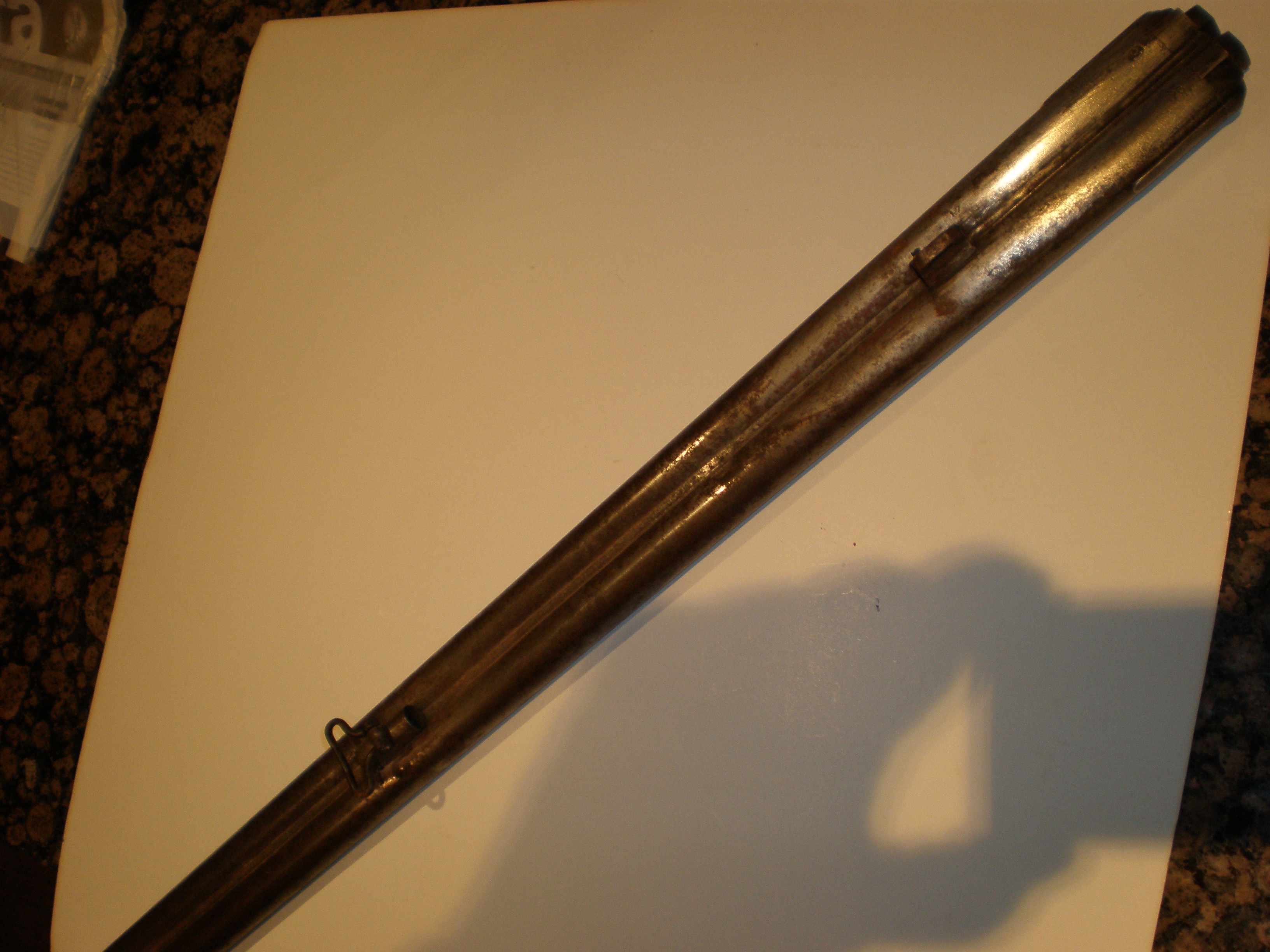

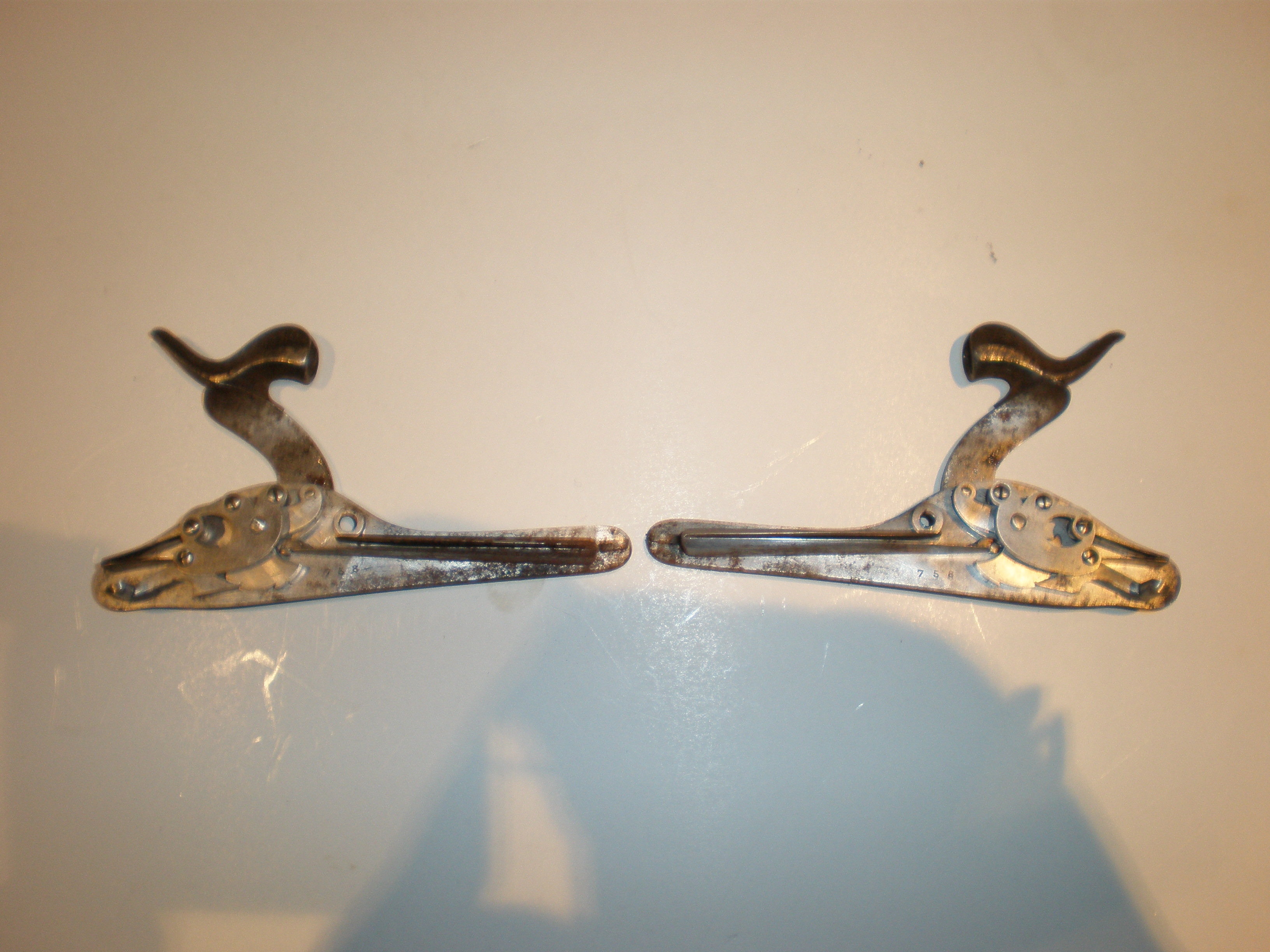

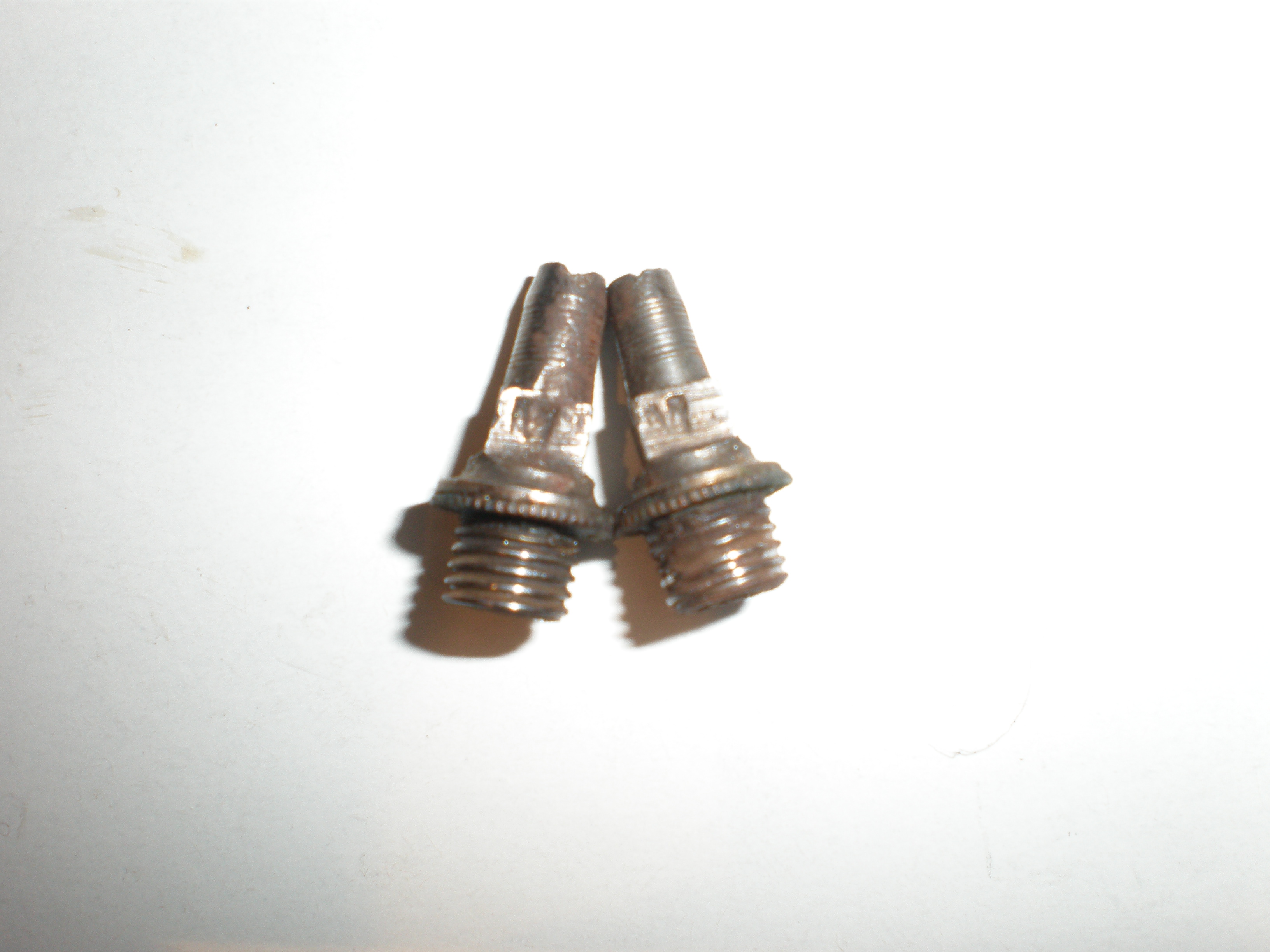

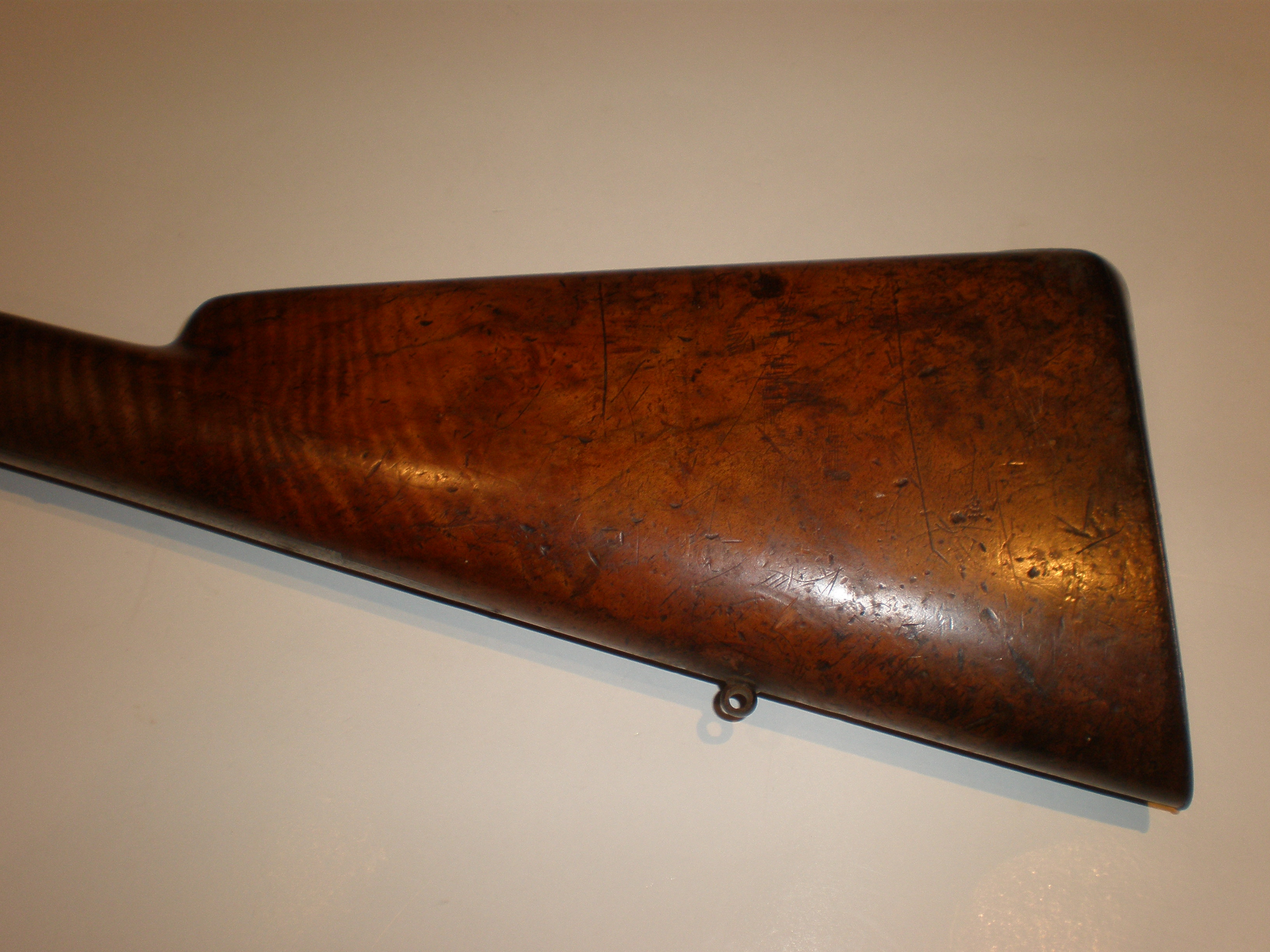

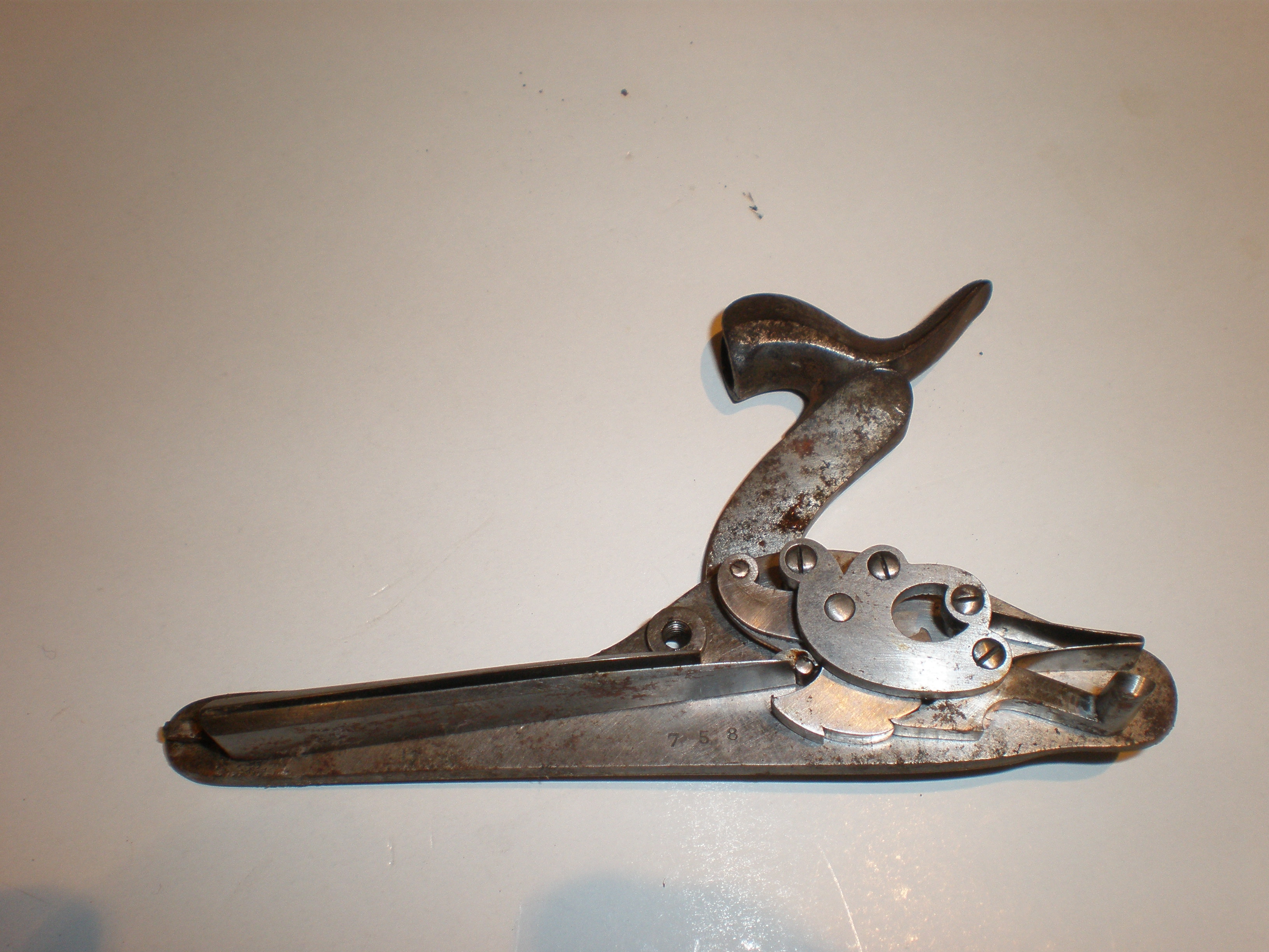

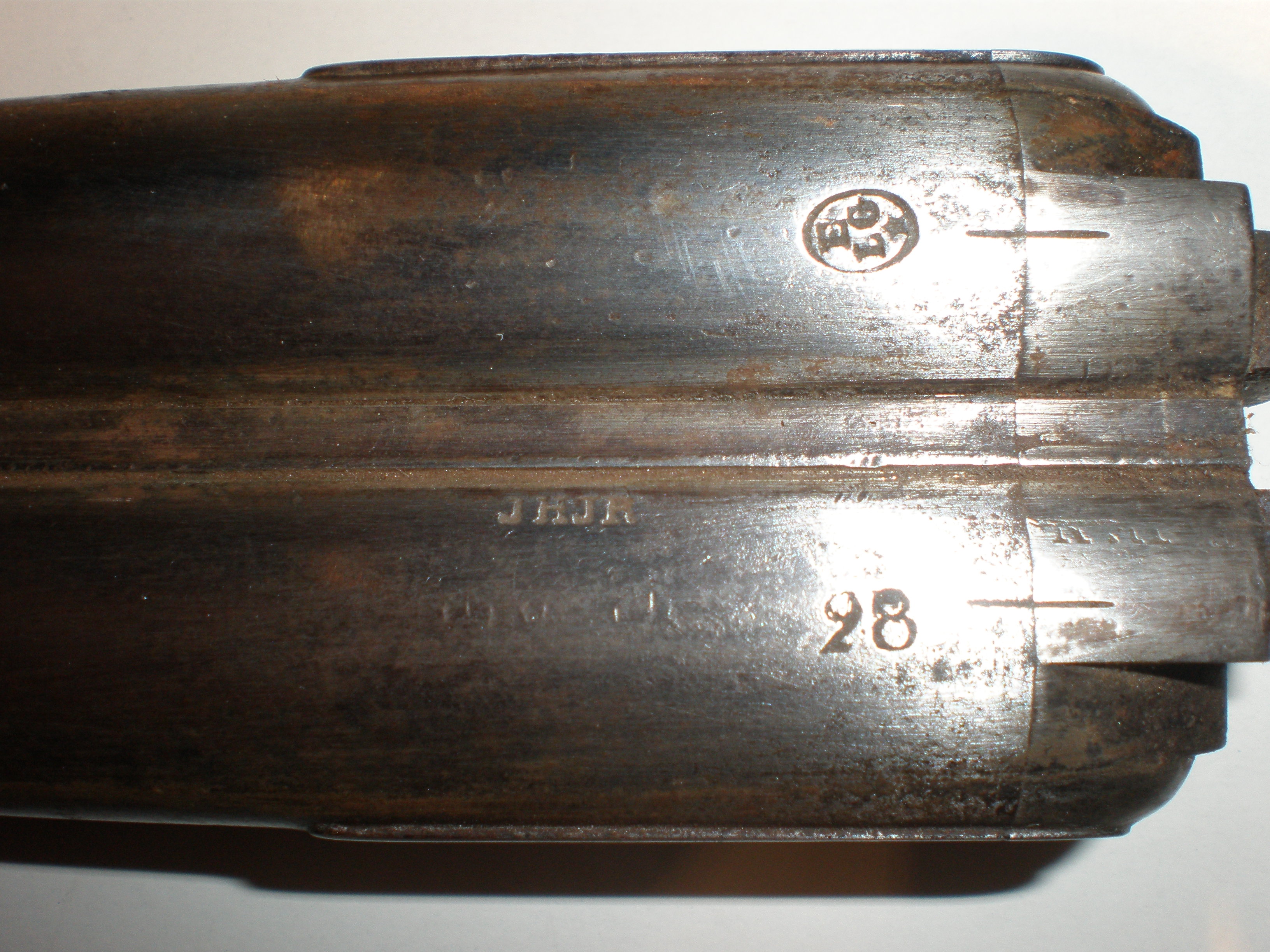

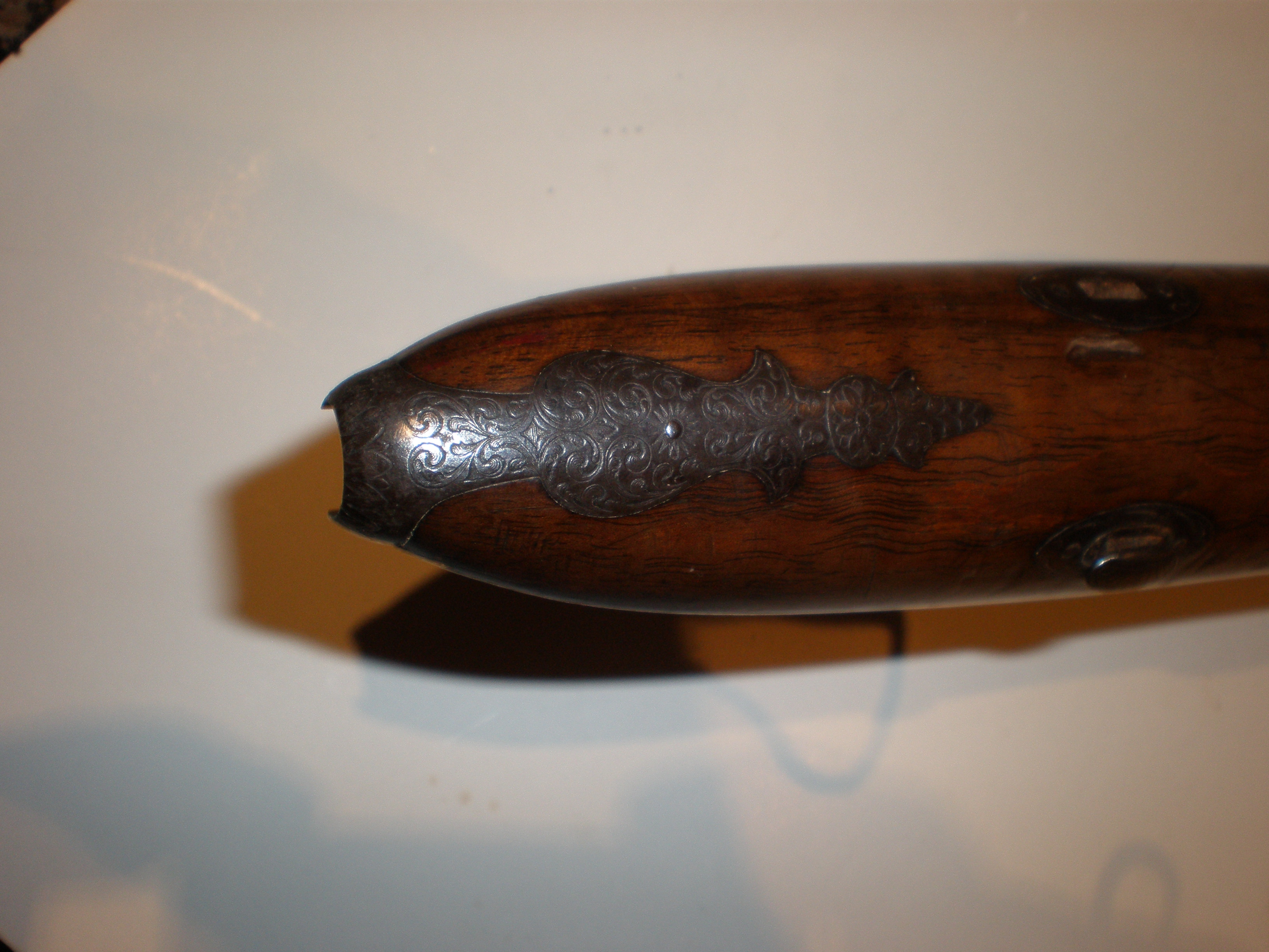

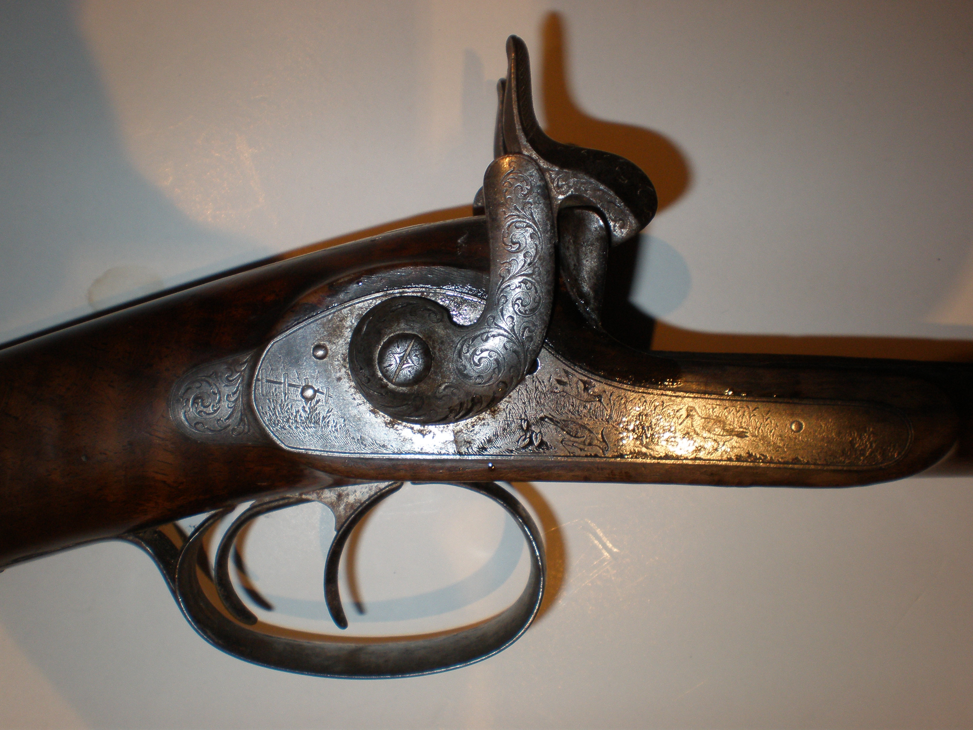

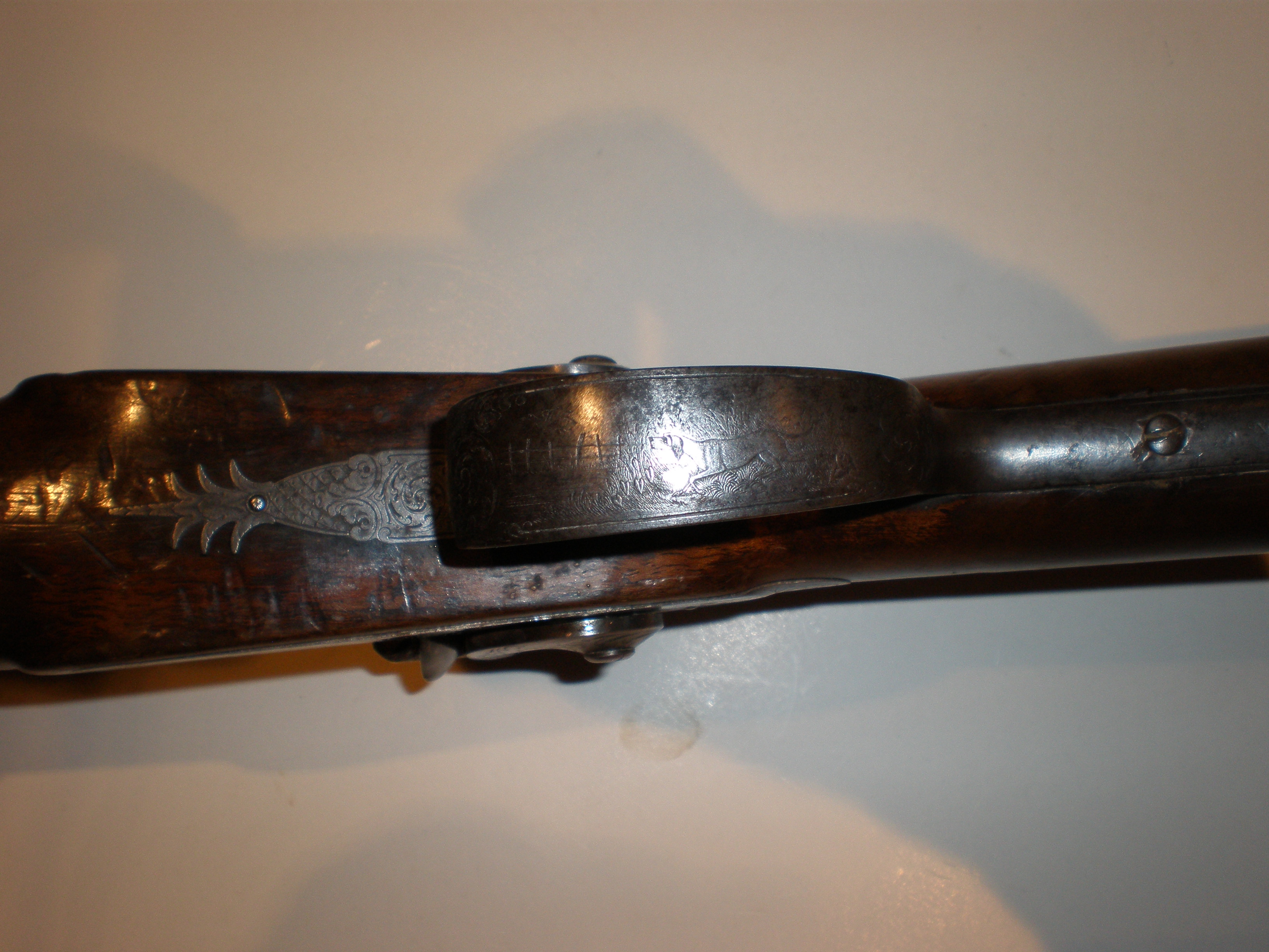

Es una escopeta del 12 punzonada por el banco de pruebas de LIEJA (Bélgica). El marchamo es de prueba ordinaria. Ya la tengo medio desmontar. Uno de los gatilos se trava. Os pongo unas cuantas fotos para que valoreis su estado. Una curiosidad, las chimeneas van numeradas. Y las llaves están perfecta si le excluimos a una de ellas un poco de óxido. Le he metido la linterna y los cañones están sucios, pero no picados.
PREGUNTA:
¿Donde mandariais a restaurar la madera?
Gracias.
Es una escopeta del 12 punzonada por el banco de pruebas de LIEJA (Bélgica). El marchamo es de prueba 00
Es una escopeta del 12 punzonada por el banco de pruebas de LIEJA (Bélgica). El marchamo es de prueba 01
Es una escopeta del 12 punzonada por el banco de pruebas de LIEJA (Bélgica). El marchamo es de prueba 02

Mas fotos.
Es una escopeta del 12 punzonada por el banco de pruebas de LIEJA (Bélgica). El marchamo es de prueba 10
Es una escopeta del 12 punzonada por el banco de pruebas de LIEJA (Bélgica). El marchamo es de prueba 11
Es una escopeta del 12 punzonada por el banco de pruebas de LIEJA (Bélgica). El marchamo es de prueba 12

Más

esta muy mal la madera? yo compre una cera de anticuario en francia bastante buena para esos menesteres, una limpieza y capita de cera y queda como diox...
riparvia
Mensajes: 1362
Registrado: 15 Nov 2008 11:01
Re: LA PENÚLTIMA ADQUISICIÓN
Mensajepor riparvia » 23 Dic 2010 19:36
tusuri escribió:esta muy mal la madera? yo compre una cera de anticuario en francia bastante buena para esos menesteres, una limpieza y capita de cera y queda como diox...
¿Y la limpieza cómo?
GRACIAS.
tusuri
Mensajes: 494
Registrado: 27 May 2008 09:01
Mensajepor tusuri » 23 Dic 2010 20:36
con algun limpiamuebles, pero no de los de "pronto" o esprais similares, el en El corte ingles venden unos botecitos, no confundirlos con reparador, en la seccion de ferreteria.
riparvia
Mensajes: 1362
Mensajepor riparvia » 23 Dic 2010 20:44
tusuri escribió:con algun limpiamuebles, pero no de los de "pronto" o esprais similares, el en El corte ingles venden unos botecitos, no confundirlos con reparador, en la seccion de ferreteria.
Gracias iré a ver.

El mecanismo de las llaves esta inmaculado, :shock: parece nuevo.
Muy bonita el arma, disfrutala

Hola RIPARVIA: Todo depende del tipo de restauración que quieras hacer`: Elemental de limpieza ó mas importante, quitándole el barniz y barnizando de nuevo a la goma laca.
Un abrazo, y feliz Navidad.
iokin
Mensajes: 739
Registrado: 24 Dic 2008 08:01
Mensajepor iokin » 23 Dic 2010 23:51
A ver si esta vez no se me corta. Decia que la madera estaba suficientemente buena como para usar un procedimiento sencillo y rapido, en lugar de el proceso de rascado, lijado y teñido, proceso mucho mas complejo, que si quieres tambien te puedo indicar, pero no creo sea necesario. Veamos el procedimeitno abreviado:
Materiales a utilizar:
Restaurador de muebles del tipo Louis XIII. Se puede adquirir en tiendas de manualidades importantes que trabajen la madera o en comercios del tipo Leroy Merlin.
Aceite de Tung. En igual sitio.
Lana de acero fina den nº 4/0 (cuatro ceros).
Recipiente de vidrio de poca profundidad o bandeja de metal para colocar el restaurador.
Guantes de goma, para proteger las manos.
Aplicación del procedimiento:
1 Ponerse los guantes de goma
2 Echar algo de restaurador en el recipiente de vidrio o bandeja.
3 Empapar un pequeño trozo de lana de acero fina en el restaurador y escurrir el exceso. La lana de acero no debe estar tan empapada que gotee.
4 Sostener la lana de acero empapada en la palma de la mano y comenzar a frotar el acabado antiguo con un movimiento circular. Trabajar en un sector de aproximadamente 30 cms de diametro, como máximo.
5 Lavar la lana de acero de vez en cuando en la solución del restaurador y continuar frotando con un movimiento circular hasta que todo el acabado antiguo se haya uniformado, la superficie esté limpia y se haya obtenido el tono deseado de la madera. Cuanto más claro sea el tono que se desea obtener, mas frotado se necesita.
6 Empapar un trozo de lana de acero limpia en el restaurador y frotar la superficie limpiada siguiendo la dirección de la veta. Esta operación eliminará las señales circulares hechas anteriormente con la lana de acero.
7 Continuar frotando en esta dirección hasta que las señales se hayan eliminado.
8 Dejar secar la superficie durnate al menos 30 minutos.
Aplicacion del aceite de tung:
1 quitar el polvo de la superficie cuidadosamente antes de aplicar el acabado.
2 Empapar un trapo sin hilachas en aceite de tung y frotar toda la superficie en la dirección de la veta.
3 Dejese secar durante 15 minutos y enjuaguese cualquier exceso.
Despues de 4 o 5 horas, repetir los pasos 2 y 3. Frotar con lana de acero antes de dar las capas adicionales para lograr un acabado mas duradero.
Es un procedimiento rápido y los pasos son muy sencillos de seguir. Si se quiere obtener un resultado mejor, se puede acabar la superficie con goma laca como ultima capa Esta darla a muñequilla y varias pasadas. El color original de la superficie no es afectado por el restaurador y el aceite de tung produce un acabado excelente.

Le preguntaba esta mañana a un amigo, el sistema para reblandecer los tornillos que sujetan la cantonera y el guardamonte, de modo que sin excesivo esfuerzo y sin dañar el tornillo, éste salga con facilidad. No lo sabía.
¿ALGUNA SUGERENCIA?

No veais como está quedando. La tiene un artesado de la madera de un pueblecito de mi tierra. De momento no se le vé ni un cuco. Con lija del 4000 le ha quitado el barniz, le da un toque de agua con la mano, deja que se hinche la fibra y le aplica calor con una plancha de ropa. La deja reposar un día, observa, y donde se ha recuperado el bollo, lija suave y algo de agua, y más calor.
La culata es de raiz de nogal.

Lo que marcará la diferencia, no será el estado en que quede, si no los cuños que tiene,que son los que indican la edad.

Me alegro mucho de que la restaures, y por lo que leo, muy bien. El artesano de la madera lo está haciendo como se debe, ese es el sistema de quitar los golpes, y siendo una madera dura como la raíz de nogal, te quedará como nueva. Para barnizarla, que no se te ocurra meter barniz sintético. Hazlo con goma laca y muñequilla. Cuantas mas manos mejor. El pavón me parece muy bien.

La madera se acabará al aceite, añadiéndole polvos de piedra pomez para tapar el poro, de modo que quede apomazada, seguidamente pulido y más aceite, hasta que la madera diga basta.
