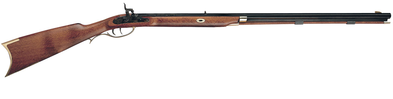

Pues con un título claro y conciso poco puedo exponer.
¿Creeis que es un buen rifle?

Hola Pablo, pues depende para que lo quieras. Cuentanos quien lo fabrica y que calibre es, yo no lo tengo claro, y te contaremos lo que sepamos. Asi por la foto es muy bonito, sinceramente.

Parece el David Croket de Ardesa en calibre .32, es correcto?
Si es asi tengo uno y podre opinar,

Ese rifle, parece un Hawken, pero no de Ardesa. Posíblemente es de los que fabricaron hace años, Dikar, Armas Gil o alguno mas. En el cañón. seguro que aparece la marca del fabricante.
Para saber su calidad, al no poder tenerlo en la mano, hace falta conocer quien fue su fabricante.Mira en el cañón cerca de la recámara estará la marca y el calibre (cl 45 ó 50 ) y posíblemente el paso de estría.

Rectifico. Tiene razón FIREFIGHTER, mas parece elDavid Crockett.
En este caso si será de Ardesa.

Rectificar es de sabios. Definitivamente, como ya apuntaba el compañero Firefighter, parece ser el David Crockett calibre 32

Ojo me han dicho que algunos David Crockett la culata no es de madera sino de imitacion. Si eso es cierto podría dar problemas si se quiere para competición.

A mi tambien me parecia el D. Croquet de ardesa, y mirando la pagina de ardesa mas lo creo. El calibre .32 es una gozada, tengo un pedersoli en ese calibre y es cosa fina. Por lo que he hablado con Artesano que tambien tiene un D.CROQUET, es un buen arma, el esta muy contento con el suyo y es persona que entiende y sabe lo que se trae entre manos. El tener el cañon chaveta lo hace de facil limpieza, es una ventaja, y consume poca polvora y poco plomo.
pd.-de lo del plastico no se nada, pero en ese caso cambiaria mucho mi opinion favorable.

Se trata de un rifle de escaso precio (unos 250€) pero que ofrece una calidad por encima de su precio con unos acabados muy correctos y realmente bonito de formas.
Como característica mas acusada esta su bajo peso unos 2’5 Kg. lo que hace que la parada de este rifle sea un poco difícil, por el contrario es un arma ideal para los que desean un arma ligera con la disfrutar sin padecer, o para iniciar a los mas jóvenes.
El paso de estría que tiene es 1:48” adecuado para disparar con bola y calepino pero difícilmente le encontraremos una bala que sea capaz de estabilizar.
La estría de este rifle es muy profunda y tiende a ensuciarse rápidamente si disparamos con el en precisión hay que prestar una atención especial a la limpieza entre disparos.
El doble disparador con pelo es muy decente y se puede ajustar a la perfección saliendo el disparo de manera limpia.
Las miras ya son otra cosa pues trae un punto de latón y un alza en U en mitad del cañón que no permiten muchas alegrías al usuario aunque cumplen sobradamente.
La baqueta que trae de fábrica es de aluminio adonizado en marrón y realmente esta de puro adorno pues su utilidad es más bien escasa.
Ha este rifle le acople un diopter y un túnel i realmente gana mucho en precisión tanto que a 50 metros apoyado en torreta no se sale del 10.
El fabricante recomienda como carga máxima 21 greins pero se pueden empezar a realizar buenas agrupaciones a partir de 12 greins con cantidad similar de sémola y bola de .310 y con calepino de .30
Decirte que en la tirada de ligavancarga de Noviembre realice la prueba con este rifle y saque 95 puntos descontando un 9, lo que da idea de lo que se puede conseguir con el.
En resumen un rifle bueno bonito y barato con el que se puede disfrutar sin demasiado consumo de pólvora o plomo y que es ideal para inicial a los más jóvenes en el tiro.
Que jo sepa es todo en madera (al menos el mio)

Hola a todo el mundo, si en efecto es el davy croquet(o como se escriba) muchas gracias firefigther por tu ultimo mensaje, creo que será mi primer arma larga de avancarga.
Tampoco quiero darle un gran uso pero me gusta hacer buenas puntuaciones, y lo que me gusta de éste es que pesa "poco" comparado con un hawken.
Saludos a todos y gracias por vuestras opiniones.
