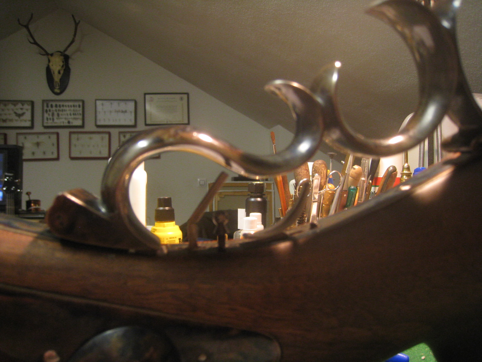

LA TEMPERABILIDAD DEL PELO DE UN ¨WAADTLÄNDER
Mensajepor riparvia » 12 Dic 2010 13:07
Todo y habiéndole quitado la pirolina que afina el pelo, éste me salta accidentalmente.
Por favor comentarios y recomendaciones, porque es un riesgo ir al polígono en esta situación.
¿qué debo hacer?
GRACIAS.

Re: LA TEMPERABILIDAD DEL PELO DE UN ¨WAADTLÄNDER
Mensajepor Hernando » 12 Dic 2010 14:01
Puede ser un problema de altura, desmonta el guardamonte, donde va sujeto el disparador, y cálzalo para que al apretar los tornillos quede un poco más separado, con una laminilla de madera de unos 0,5 o 0,6 mm debería ser suficiente.
Mensajepor BRINZAL » 12 Dic 2010 14:30
Hola Riparvia, la razón de lo que te pasa es la que te indica Hernando, pero no debes calzar ni desmontar nada, si te fijas detrás de la leva trasera (la que monta el sensibilizador)hay un tornillo, su misión es juntar o separar la leva de la patilla del fiador de la llave. En resumen, aflojando ese tornillo se debe corregir tu problema.
Mensajepor riparvia » 12 Dic 2010 19:25
BRINZAL escribió:Hola Riparvia, la razón de lo que te pasa es la que te indica Hernando, pero no debes calzar ni desmontar nada, si te fijas detrás de la leva trasera (la que monta el sensibilizador)hay un tornillo, su misión es juntar o separar la leva de la patilla del fiador de la llave. En resumen, aflojando ese tornillo se debe corregir tu problema.
Mira si lo he aflojado, que lo que quitado y todo y eso, se escapa el tiro. Miraré de desmontarlo y observarlo.
Seguiré agradeciendo comentarios.
Mensajepor Artesano » 12 Dic 2010 20:07
Hola, ¿Salta solo después de montado el pelo o salta al montar el pelo?..... esto es importante, por que si salta al poco de haber montado el pelo es por que el muelle que da la fuerza a la pieza que retiene el pelo está flojo o ha perdido la fuerza y la pieza que golpea el fiador se va resbalando hasta que se escapa sola.
Si por el contrario el disparo se va al montar el pelo es por que la cola del fiador da sobre la pieza que lo golpea, de tal forma que ya está a punto de soltar la nuez, y con el mas mínimo roce el fiador suelta la nuez.
El primer caso que te expongo se arregla desarmando el sistema de tiro al pelo y comprobando a la vista, si es lo que te he dicho se actúa sobre el muelle de forma que este ejerza mas fuerza sobre el trinquete del pelo. Si es lo segundo se arregla con la solución que te ha aconsejado el compañero (Carzando)o repasando con piedra la cola del fiador.
Mensajepor percussion » 12 Dic 2010 20:16
Riparvia
Si tienes cerca algun "manitas" que entienda del asunto enviaselo y que te lo solucione, este mecanismo no es sencillo de ponerlo a punto, puede que en un primer intento la cosa funcione pero despues de varios disparos si no se hace con rigor volvera a aparecer el problema.
Suerte
Mensajepor riparvia » 12 Dic 2010 20:59
percussion escribió:Riparvia
Suerte
Le he quitado fuerza al muelle real (aflojando el tornillo) y parace que aguanta. He fiado la pirolina de afinar, con un alambre de precinto. Si no digo nada más es que funciona.
Mensajepor riparvia » 12 Dic 2010 21:00
Artesano escribió:Hola, ¿Salta solo después de montado el pelo o salta al montar el pelo?..... esto es importante, por que si salta al poco de haber montado el pelo es por que el muelle que da la fuerza a la pieza que retiene el pelo está flojo o ha perdido la fuerza y la pieza que golpea el fiador se va resbalando hasta que se escapa sola.
Un abrazo amigo Riparvia, y a todos los demás.
Querido amigo, lo primero que me pasó por la cabeza, era el mandartelo.
Abrazos.
