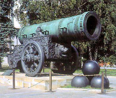

Pues ,hala, con este voy a tirar el domingo y te vas a chinchar.
Que seguro que al primer disparo, hago un 10.
