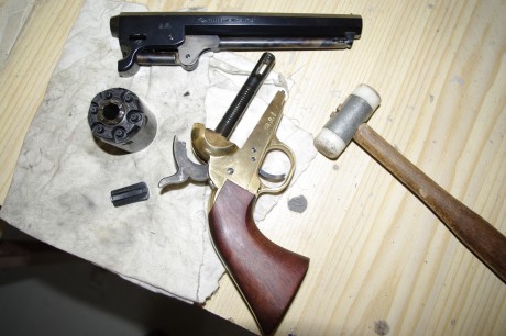

Las inclemencias meteorológicas que ayer se cernieron sobre Madrid, no fueron impedimento para que madbullet y servidor consiguieran desarmar mi Reb Nord .36.
A madbullet le daremos el 99% de la hazaña. Yo me quedo con el 1% restante. :mrgreen:
Unas fotillos para mostrar la hazaña. :cow:
Estoy teniendo problemas para soltar la chaveta que sujeta el cañón de mi  Colt .
El amigo  madbullet 70
Reb Nord .36 aquaesextae

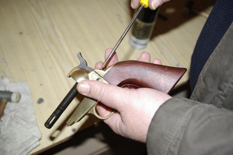

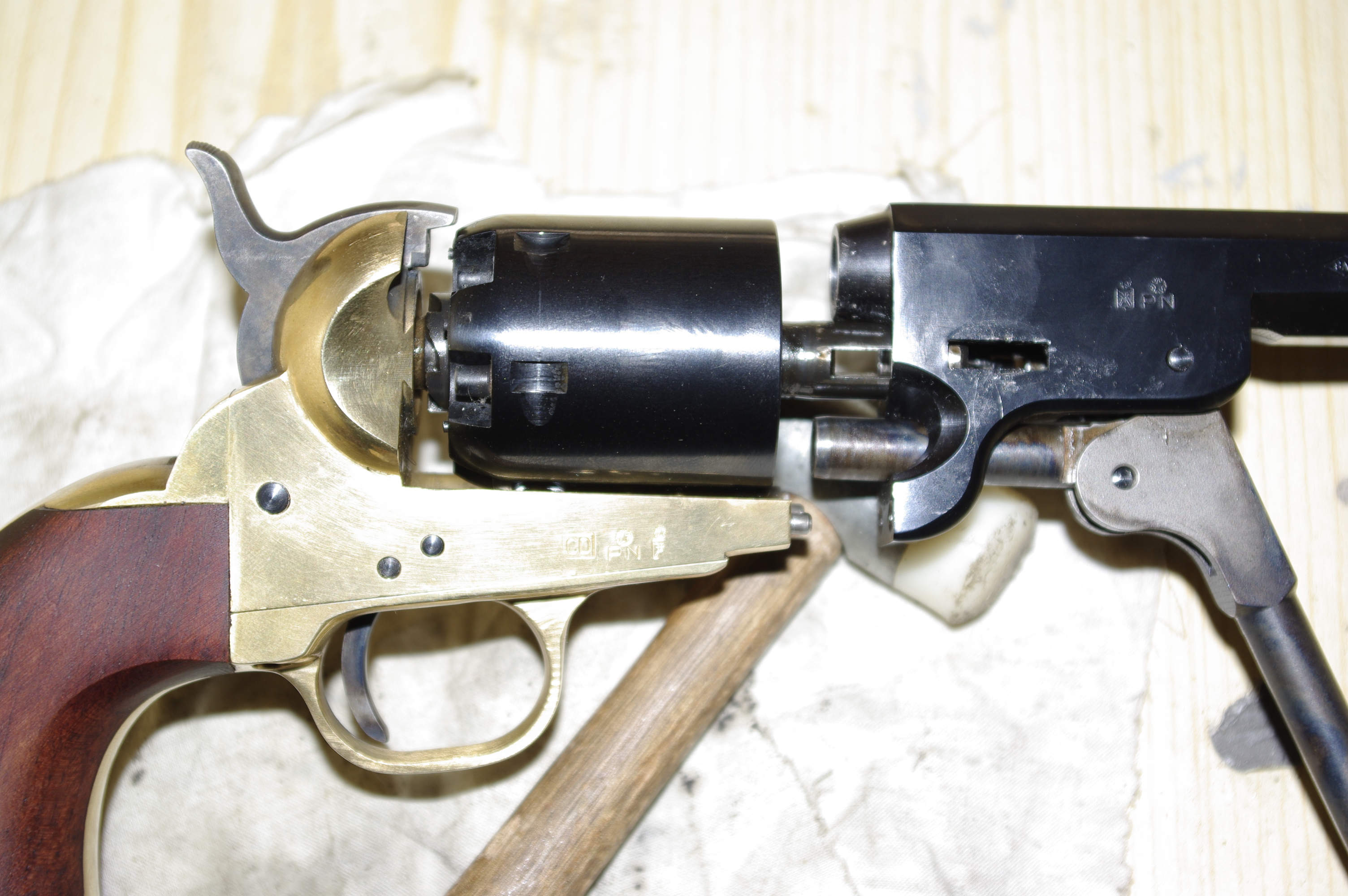

El dichoso pasador se nos resistió en la quedada de León. :x
ATENCION NUNCA TENGAIS LA POSTURA DE LA FOTO AL GOLTEAR CON EL MARTILLO, ES UNA "POSE" PARA QUE SE VEA, AGARRANDO ASÍ EL ARMA DAREIS DE SI EL AJUSTE DEL EJE AL ARMAZON, LA MANO QUE SUJETA DEBE HACERLO APOYANDO EL CILINDRO Y PARTE DEL CAÑON SOBRE LA PALMA.
El amigo  madbullet 80
Reb Nord .36 aquaesextae. NUNCA TENGAIS LA POSTURA DE LA FOTO AL GOLTEAR CON EL MARTILLO, ES UNA "POSE" PARA QUE SE VEA, AGARRANDO ASÍ EL ARMA DAREIS DE SI EL AJUSTE DEL EJE AL ARMAZON, LA MANO QUE SUJETA DEBE HACERLO APOYANDO EL CILINDRO Y PARTE DEL CAÑON SOBRE LA PALMA.

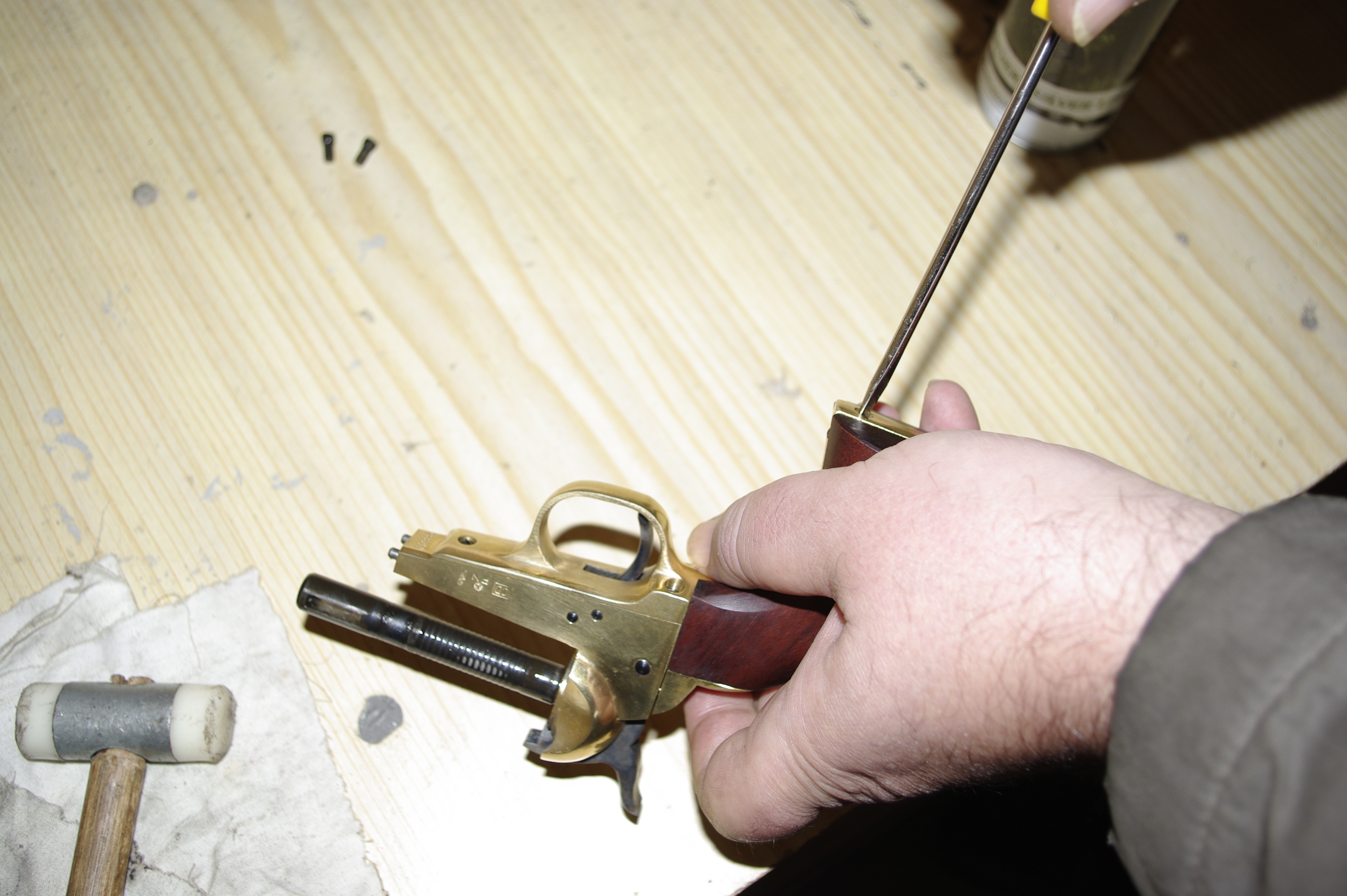

Mensajepor aquaesextae » 21 Nov 2010 10:50

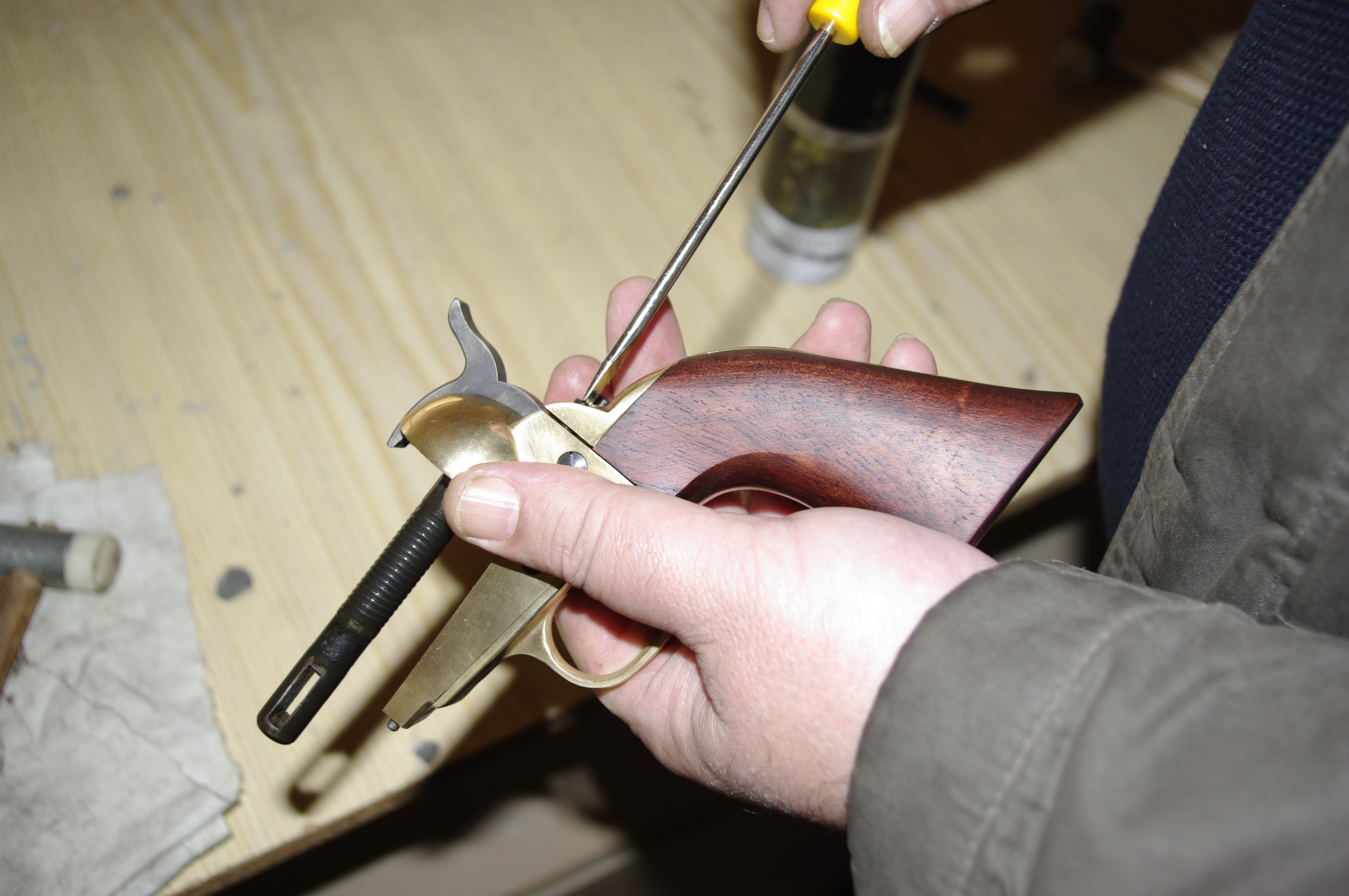

:twisted:
:vacaciones^:

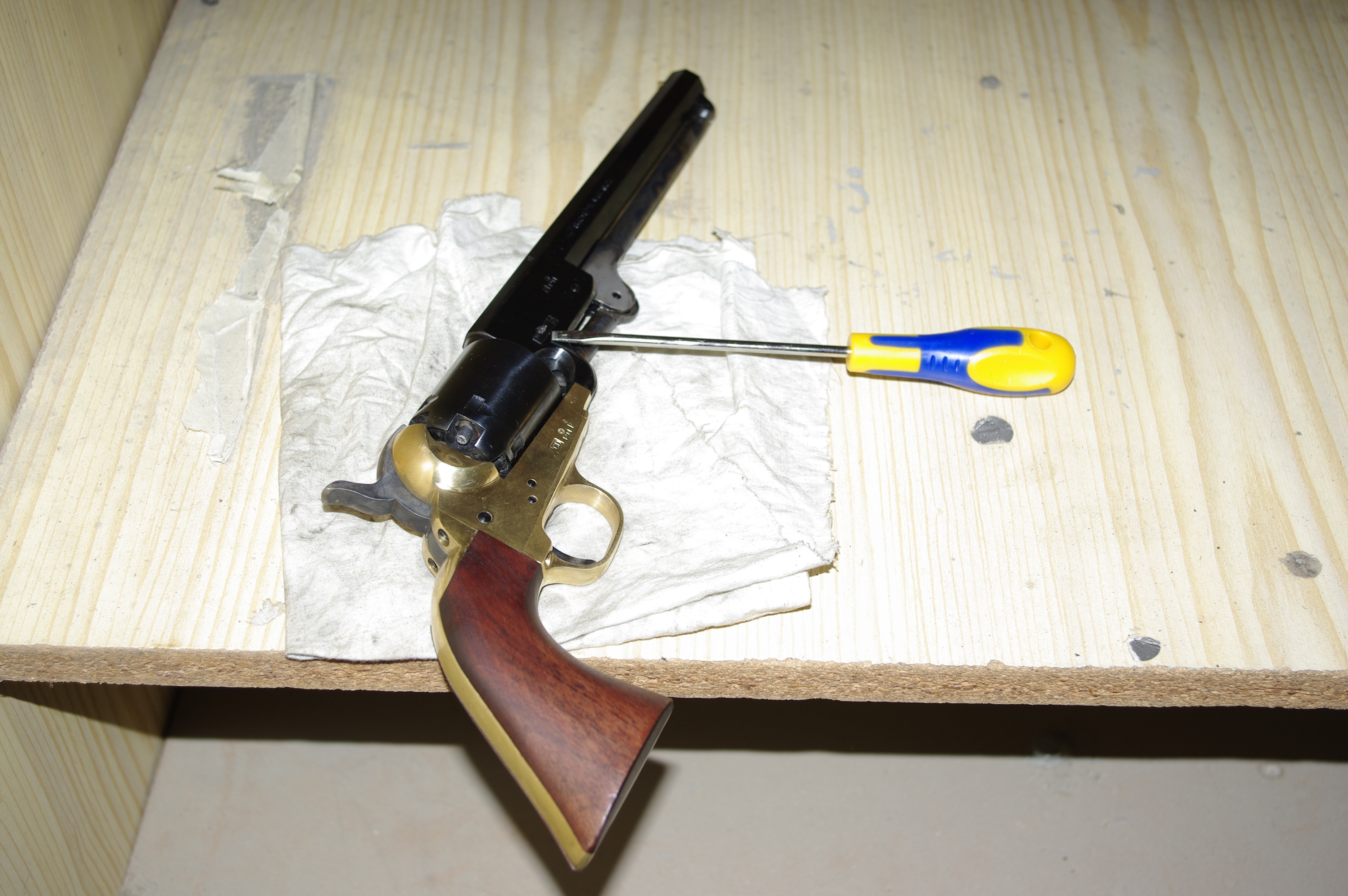

Mensajepor aquaesextae » 21 Nov 2010 10:57

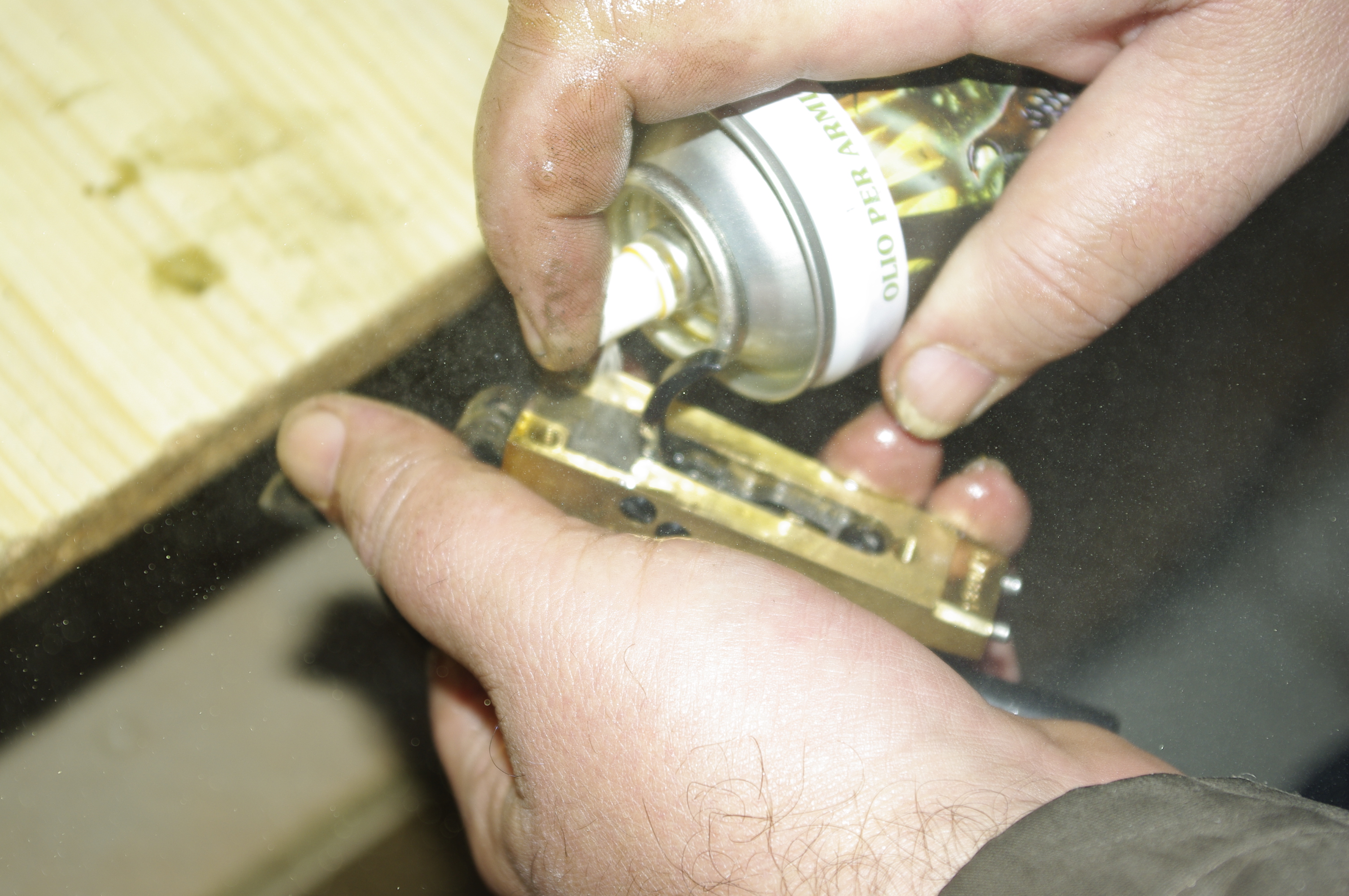

Y ya de paso un poco de limpieza a fondo. :cow:
El amigo  madbullet 100

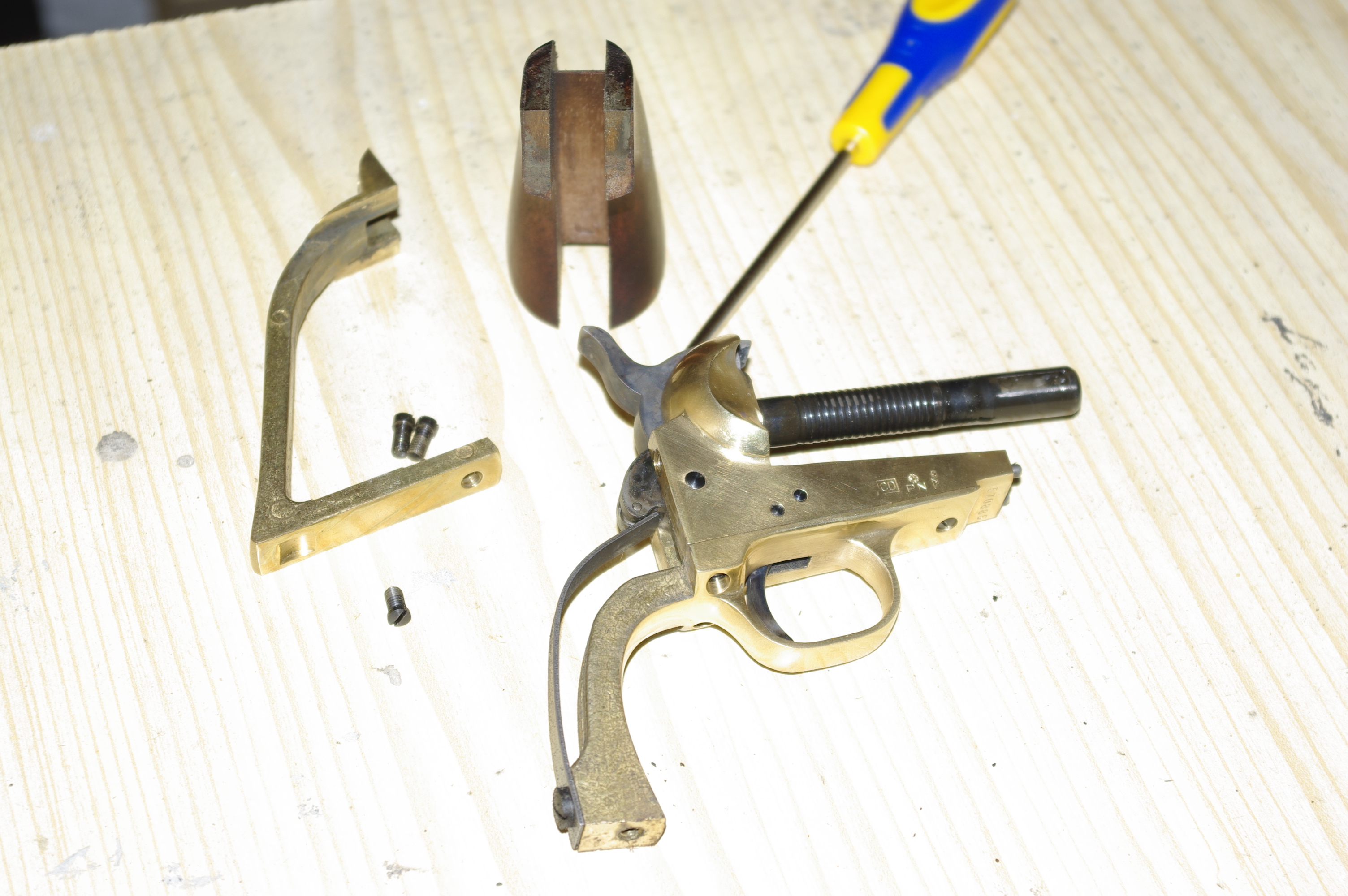

Mensajepor aquaesextae » 21 Nov 2010 10:59

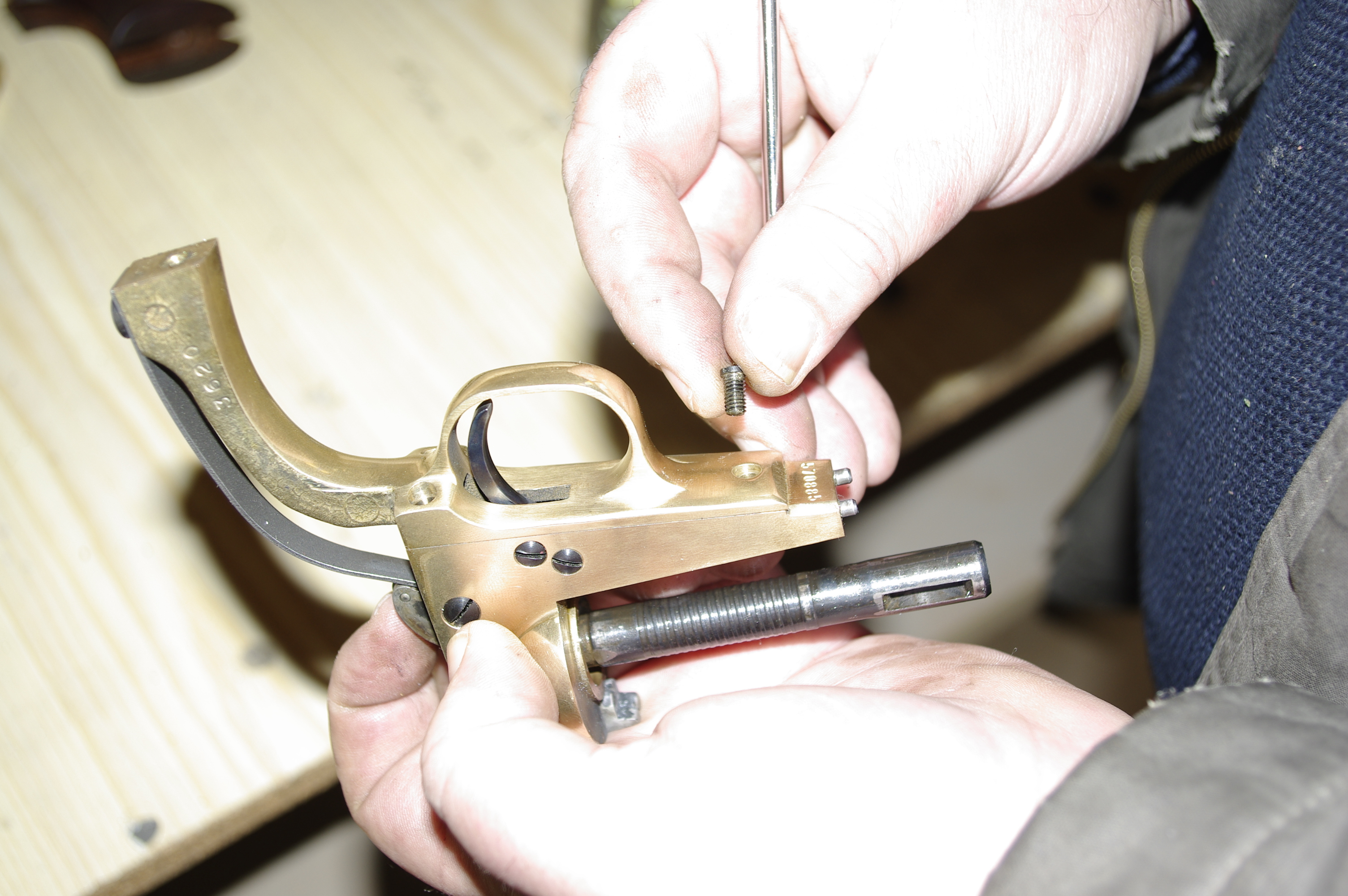

:idea: :idea: :idea:
El amigo  madbullet 110

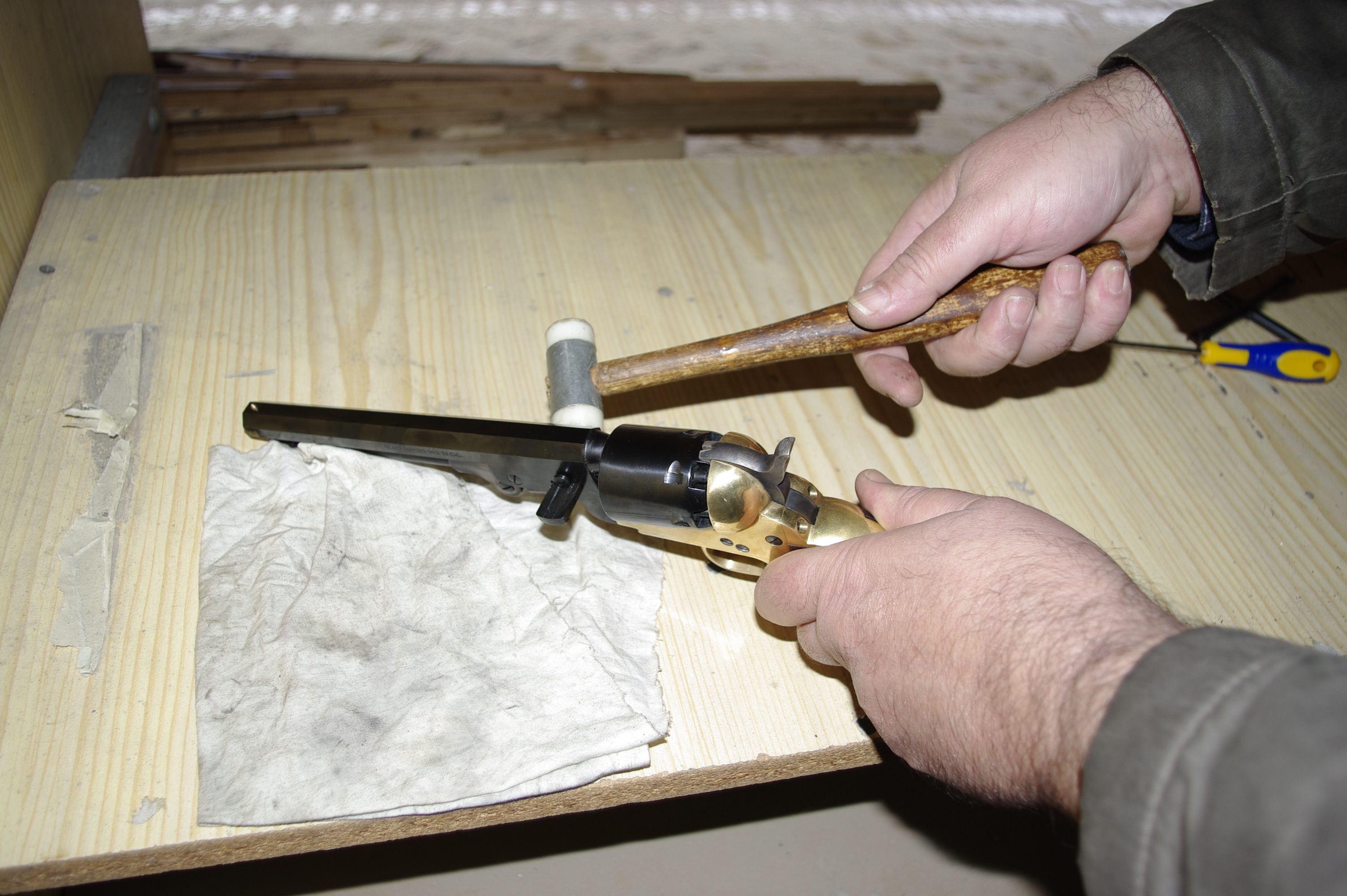

Mensajepor aquaesextae » 21 Nov 2010 11:03
:cow:
El amigo  madbullet 120

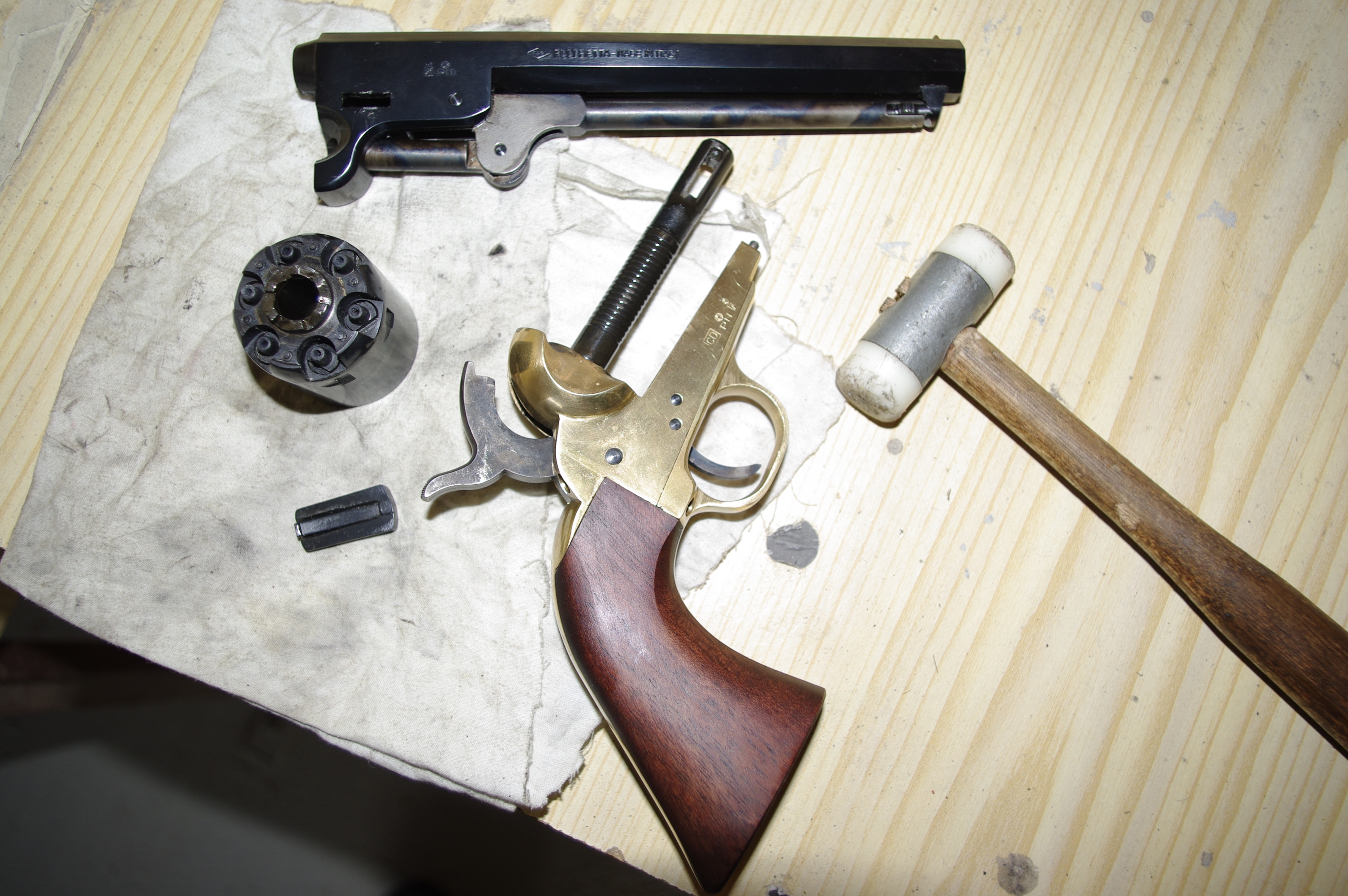

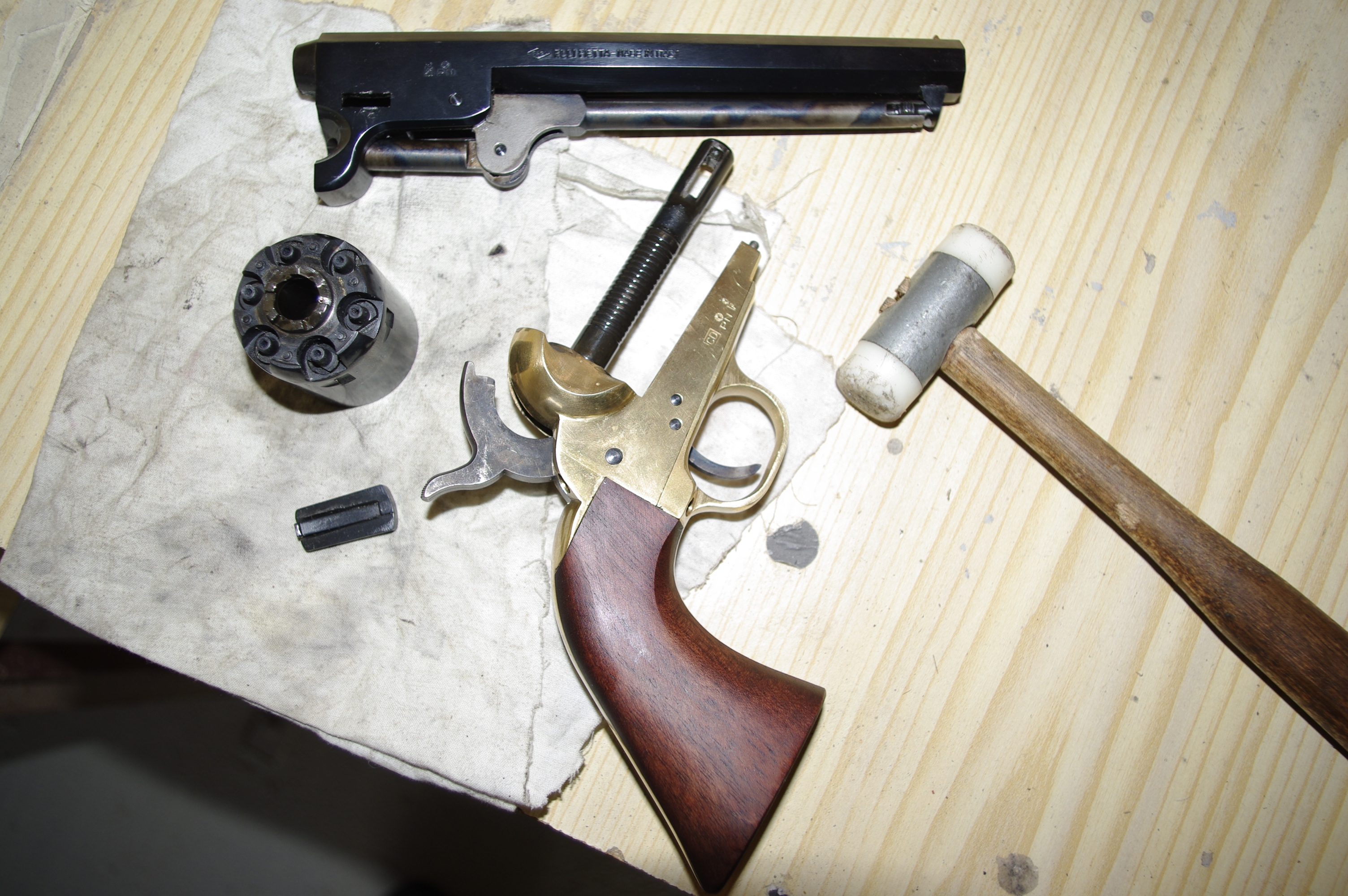

:ypist:
